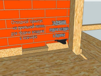

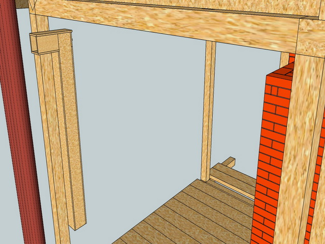

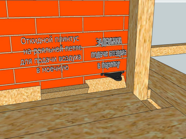

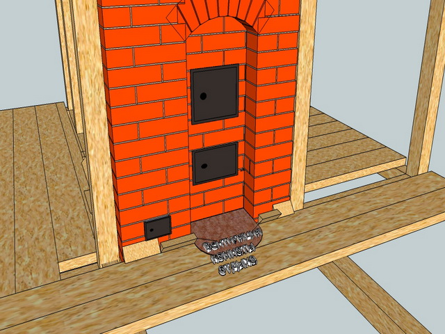

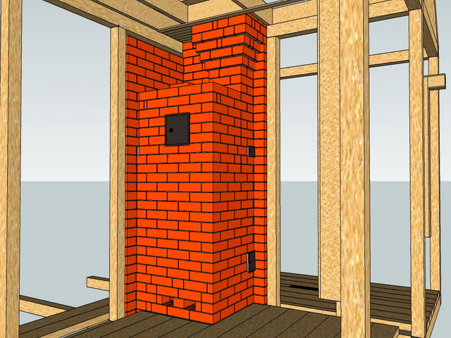

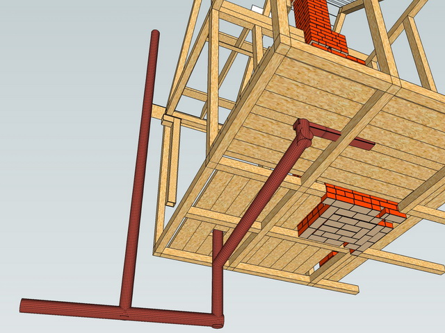

Вчерне закончил проект, осталась труба, но это по месту.
Показал вентиляцию парной, моечной и комнаты отдыха.
Попробовал порисовать канализацию.
Показал потолок на парной, поставил 150*40 на торца, сендвич будет вагонка-возд.зазор-фольга-базальт100-возд.зазор-доска. Вопрос по углу у печки сверху - как закрыть, чтобы не сифонило сквозь утеплитель горячим паром, может тонкой нержавейкой весь угол закрыть (потолок-стена-стена).
ТК у меня поднят каркас от земли, то воздух беру изпод пола, в комнате отдыха и моечной у печки откидываются куски плинтуса.
Подача воздуха в парилку изпод печи по каналу в шитке, задвижка имеется.
Строить буду в Мае, еще есть время. Буду благодарен за коментарии.

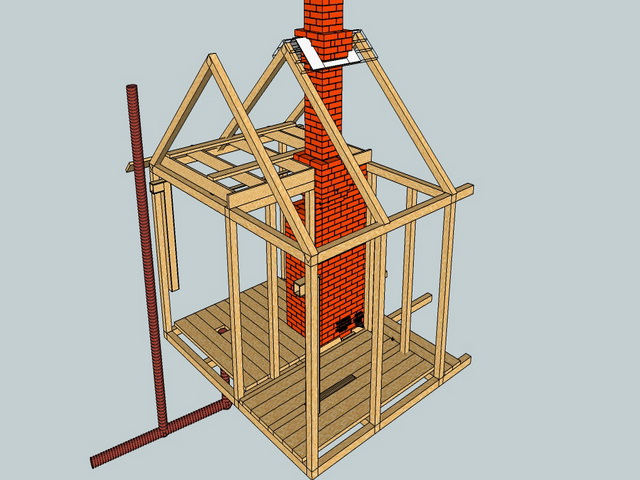

И сам проект в скетче

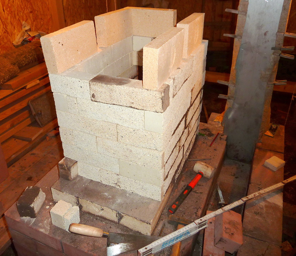

приступил к печи, печь по сути отопительно-варочная с камнями на чугунной плите
за отпуск (2 недели) дошел до колосника (закупка кирпича, песка, обработка кирпича и пр. в этом сроке)
Реализован проект изложенный выше
остановился перед топкой, думаю 2 варианта хайла:
1. щелевое, как в РУССАНе
2. уменьшить глубину топки с 523 до 432 мм и организовать через верх опускной за стенкой шамота (этот вариант тоже был выше) и потом в щиток. Так первый тепловой удар получает стенка внутри парилки
Сейчас нарисую 2 варианта и выложу.
Раствор на шамотной глине, 1:6 очень удобная глина, нет камней и пр. в воде набирает воду до мягкого за сутки и больше не берёт. песок светло желтый почти белый горный. Раствор после высыхания серый-сталистый.
Кладу под палочку (нашел в запасах алюминиевый пруток 5на6 мм. Кладу палочку под кирпич в раствор и долблю, пока перестает поворачиваться, т. е. толщина слоя меньше 6 мм. Швы получаются нормированными и красивыми.

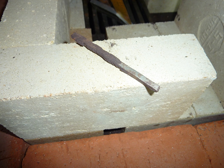

Кирпич Тульский М200 Печной не понравился, но не видел Витебский, сравнить не с чем, кладу фотку кирпича. Кирпич сплошь перезженый, много вкраплений извести. Каждый кирпич приходится дорабатывать, снимать заусенцы. Геометрия приемлемая.

Та самая палочка
 Размер файла:  247.61 КБ
 Просмотров:  1068 раз(а)

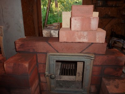

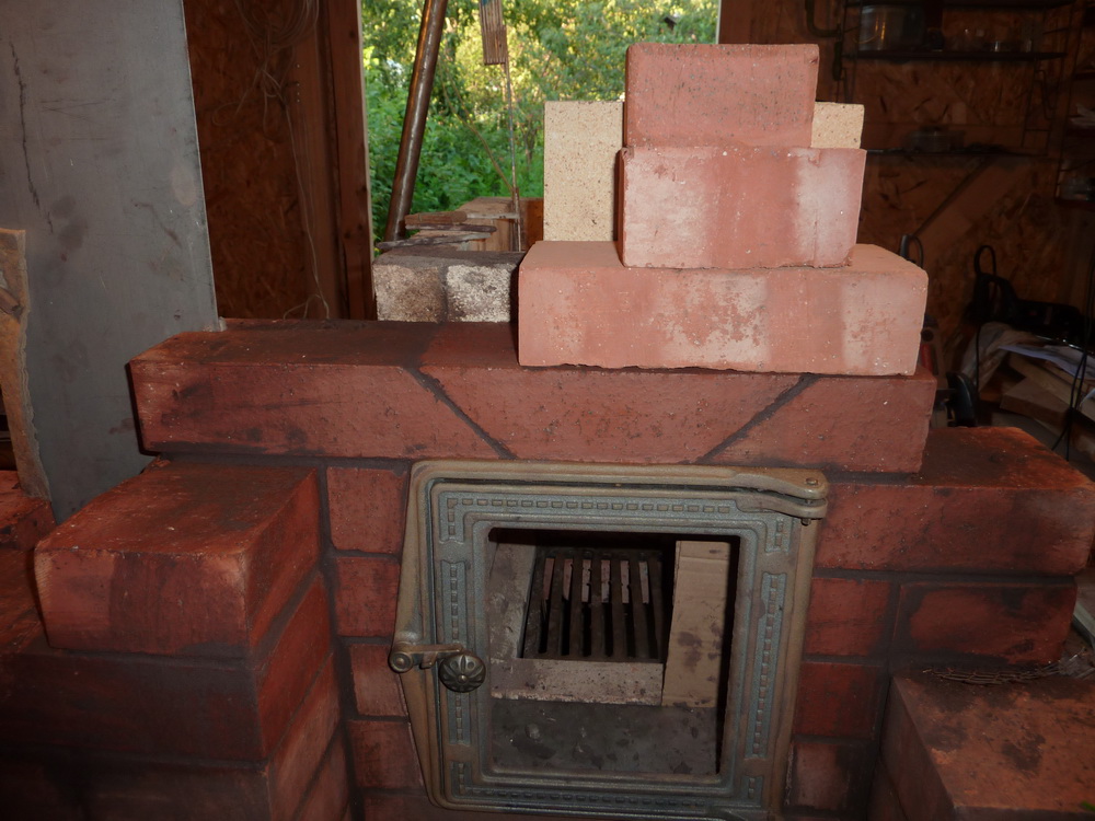

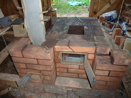

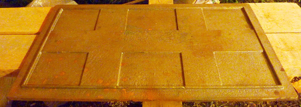

Наконец нашел чугунную плиту, которую искал.
Как писали форумчане, эта самая лучшая и всего 1400 руб.
Купил в Ефремове Тульской области в магазине на рынке.
Осталось приобрести топочную ДТ4 со стеклом. Есть ДТ3, но подумал и решил, что смотреть на огонь это кайф и контроль горения в моей первой печи интересен. 2700 руб в Туле.
Также кладу фотки топки на сухую и плиты

Elm
Сообщения: 1413
СообщениеДобавлено: Пн 11 Июнь 2012, 13:26 Ответить с цитатойВернуться к началу
ИМХО, куда удобнее (и быстрее) выкладывать топку/корзину изнутри - картон все равно надо , чтобы излишки раствора не падали в щель.
С этой же точки зрения (падение раствора) закрывайте все дверки, зажав под верхнюю кромку картон или ПЭ чтобы закрыть дверку, а потом еще и заклеив рамку бумажным скотчем - всяко лучше чем потом рыжие пятна оттирать.
Сообщения: 2375
СообщениеДобавлено: Пн 11 Июнь 2012, 18:42 Ответить с цитатойВернуться к началу
Большое спасибо, учту

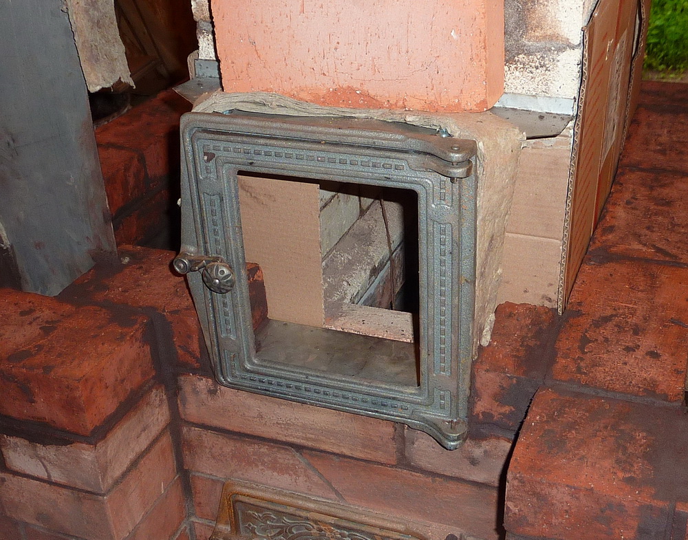

Сообщения: 2375
СообщениеДобавлено: Ср 27 Июнь 2012, 10:25 Ответить с цитатойВернуться к началу
перекрыл топочную дверцу, испортил только 2 кирпича

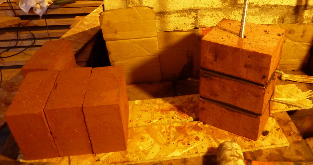

Готовлю балочку для завершения ниши, как у "Страшного печника",
ОГРОМНОЕ СПАСИБО ему за идею.
Грабли только в одном, нужно сверлить кирпич без ударного режима, иначе на выходе вываливается целый кусок кирпича и в отходы кидаешь кирпич.

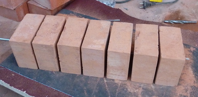

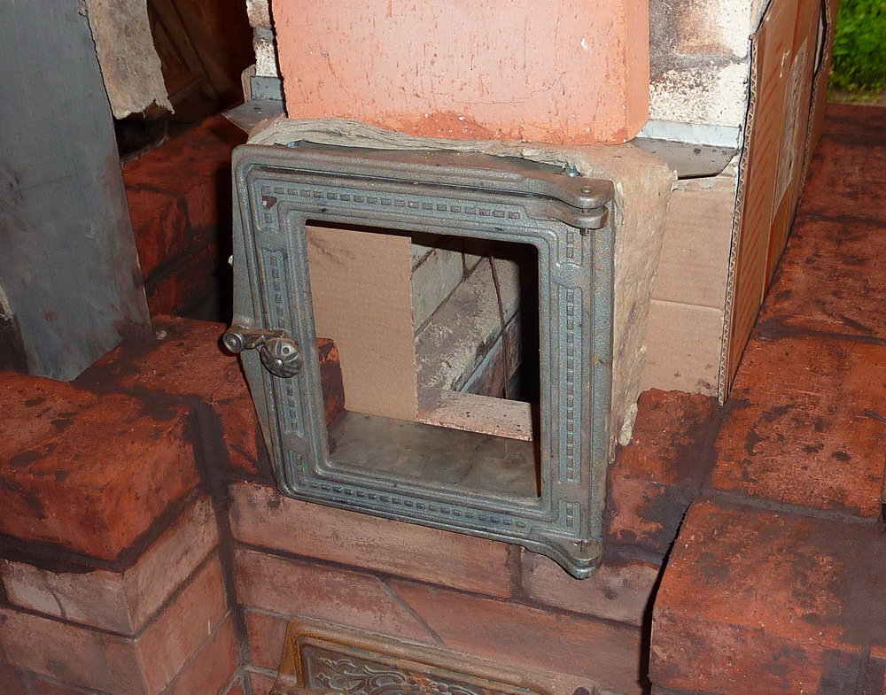

Elm
Сообщения: 1413
СообщениеДобавлено: Ср 27 Июнь 2012, 10:35 Ответить с цитатойВернуться к началу
А мне такой способ не нравится - шпильками.

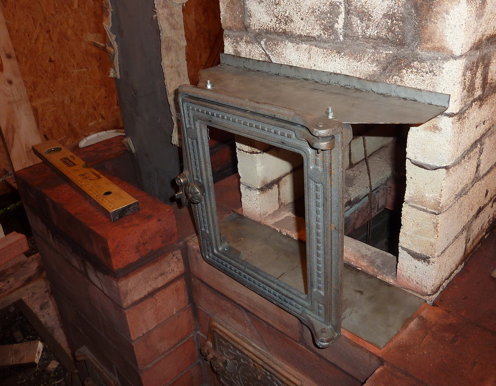

СообщениеДобавлено: Ср 27 Июнь 2012, 10:41 Ответить с цитатойВернуться к началу
Выкладываю фотки топочной дверки, как я ее сделал
Нержавейка снизу-сверху
Очень удобно было перекрывать по нержи, на нерж сверху двойной слой базкартона строго над дверкой. ничего не валиться.
Снизу под нерж тоже двойной слой базкартона, с боков 4 слоя, кирпич прижимал плотно.
Остальные дверки имеют нержу только снизу, сверху проволока
Так ИМХО будет надежней

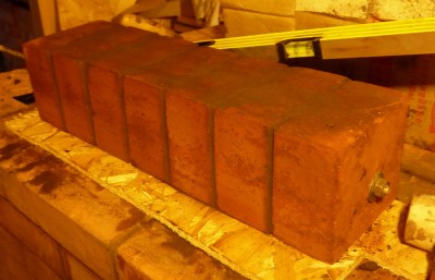

СообщениеДобавлено: Ср 27 Июнь 2012, 10:55 Ответить с цитатойВернуться к началу
Кому интересно, кладу фотку изготовления балочки
Между кирпичами по 2 палочки 5 мм
После набора аккуратно кладу на лицевую сторону, выравниваю и убираю сохнуть.
Как учил ГУРУ (Страшный печник) каждый день слегка подтягиваю гайки
Результат покажу
