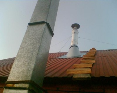

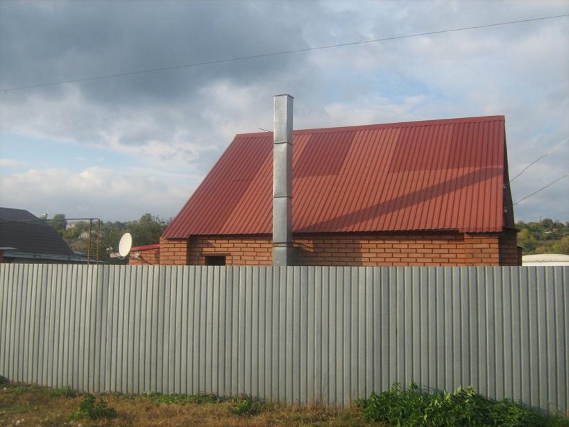

Дмитрий Смирнов
Сообщения: 598
СообщениеДобавлено: Чт 1 Декабрь 2011, 15:58 Ответить с цитатойВернуться к началу
Как альтернатива бетонным блокам.
Короб из оцинковки-нежавейки и пр.не горючих "плоскостных" материалов.
Конструкция будет полегче (это точно) а вот подешевле ли (надо считать).
Это либо обращаться в конторы по производству вент.коробов либо делать метал. каркас и общивать листами самому.
 Размер файла:  21.58 КБ
 Просмотров:  966 раз(а)
 Размер файла:  70.3 КБ
 Просмотров:  944 раз(а)

alekseirubin
Сообщения: 165
Регион: Дзержинск
СообщениеДобавлено: Пт 2 Декабрь 2011, 00:02 Ответить с цитатойВернуться к началу
В корне не правильное решение!
Годится если только внутри с изоляцией установлена труба асбоцементная (для газовых котлов) нержавейка или керамика...
А так - удалить нажав на "делит".
Дмитрий Смирнов
Сообщения: 598
СообщениеДобавлено: Пт 2 Декабрь 2011, 06:08 Ответить с цитатойВернуться к началу
alekseirubin
Вы тему поняли?
Прочтите внимательнее начало... Автор темы просит помочь ему разобраться в теме. А Вы тут асбестоцементную трубу упоминаете в качестве дымохода(вот эту Вашу мысль точно нужно удалить)
Человек рассматривает кермамический дымоход Тонверк как гильзу (Тона и Шидель, паралеьно, но дороговато с его точки зрения).
И фундамента у него нет. Легкий короб будет ему в тему, как альтернатива тяжелым бетонным блокам.
А о каком в корне не правильном решении Вы говорите , я не понимаю Very Happy

СообщениеДобавлено: Пн 5 Март 2012, 22:42 Ответить с цитатойВернуться к началу
Помогите, пожалуйста, советом! У нас печь – камин. Труба Сандвич на крыше снаружи вся в подтёках сажи. Стекает по трубе на крышу и на землю. И вокруг трубы шифер грязно-коричневый. Что делать?
