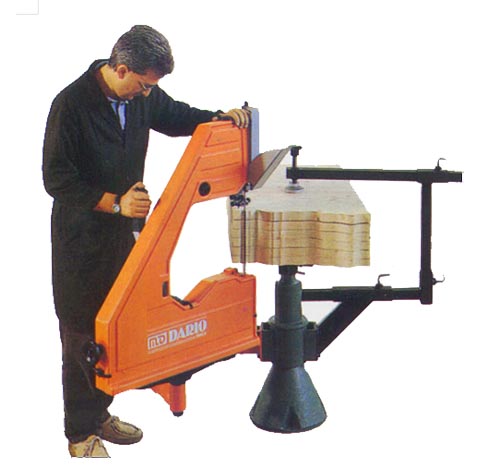

Для любителей "рюшечек", без шума и пыли, одновременно много одинаковых деталей!))

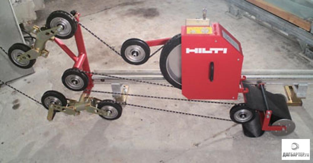

Сообщения: 6825
СообщениеДобавлено: Ср 6 Январь 2016, 08:48 Ответить с цитатойВернуться к началу
НО это же по дереву. А по камню и кирпичу и шум и визг и "пылюка". Есть такие же станки но с алмазным канатом. Дорого однако от 0,5 млн.Хорошие и универсальные от 1,0млн.

Имея огромный потенциал ко всякого рода изобретениям, а так же в свободной продаже алмазные троса и запасные части к таким инструментам, что нам стоит собрать такой станок?

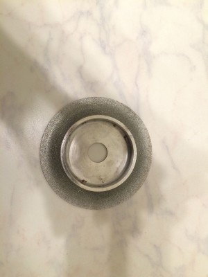

СообщениеДобавлено: Сб 9 Январь 2016, 20:09 Ответить с цитатойВернуться к началу
Link
На видео я показал возможности гальванического диска, который имеет 3 режущие стороны.
В данном видео показано, что он может пилить сразу радиус, что любым дискам просто невозможно.
Все остальное - вторично.
2 минуты на радиус - очень высокий показатель.

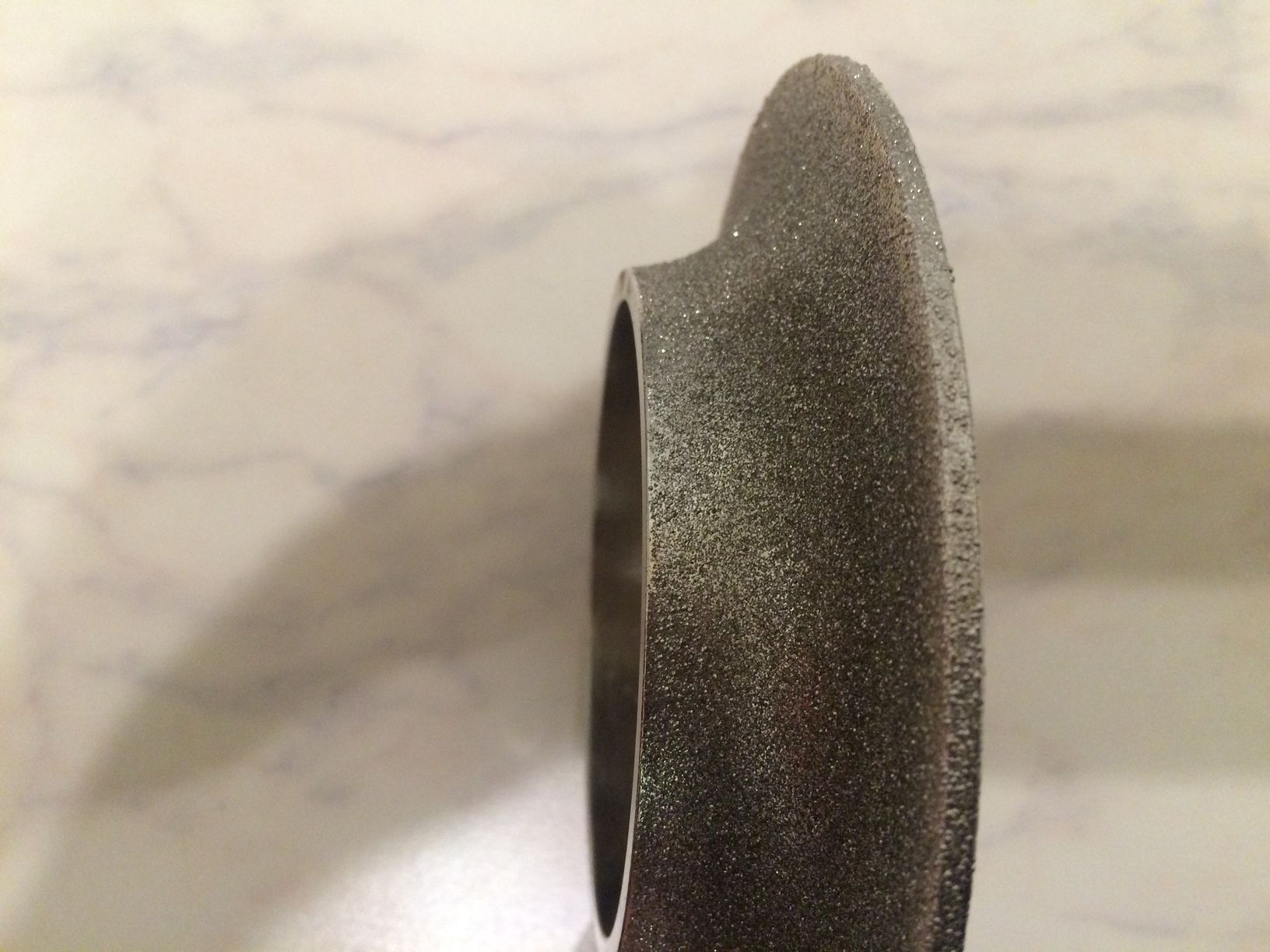

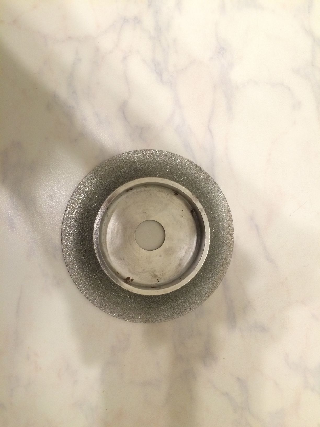

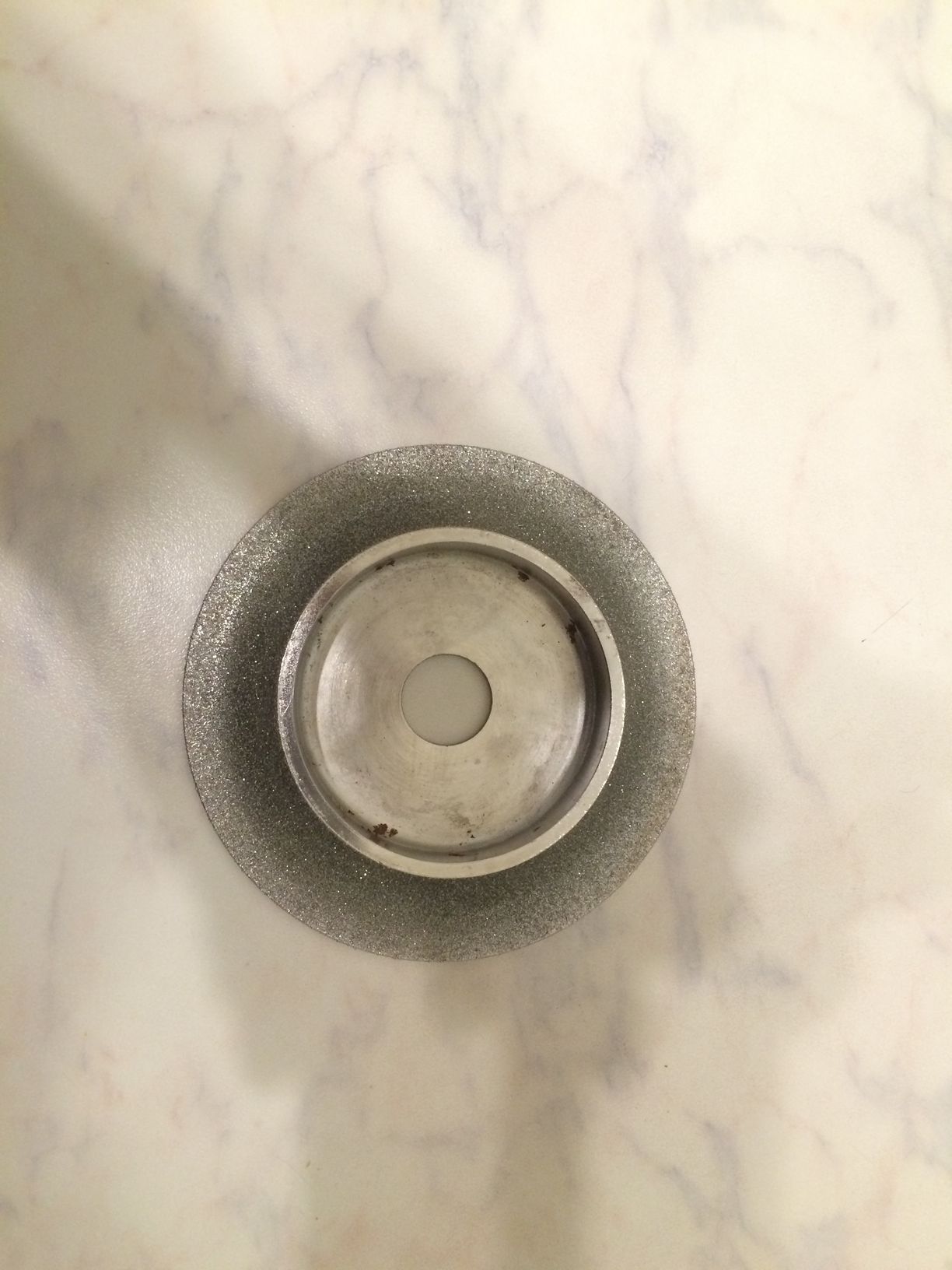

Сергей А.В.
Сообщения: 246
Регион: Казань
СообщениеДобавлено: Сб 16 Январь 2016, 18:44 Ответить с цитатойВернуться к началу
Александр Кузнецов писал(а):
Вопрос не праздный есть станок ELMOS -250 мощность 2 кв. оборотов 2800. передача через ремень на шкив, что позволяет ставить чашку малого диаметра. После приобретения деволт стоит без дела,
Александр, не понял, так на Деволте больше не работаешь?
Вот недавно прикупил, еще не пользовался, посадочный 25,4, как на станок.

Сергей А.В.
Сообщения: 246
Регион: Казань
СообщениеДобавлено: Сб 16 Январь 2016, 19:55 Ответить с цитатойВернуться к началу
... из за близкого расположения редуктора вряд ли получится работать маленькой фрезой.
Это просто на фото она такая маленькая, наружный диаметр 145 мм ... делали специально для плиткорезов, заказывали небольшой партией в Китае, случайно наткнулся.
Сообщения: 1602
СообщениеДобавлено: Вс 17 Январь 2016, 07:24 Ответить с цитатойВернуться к началу
Сергей сколько стоит у вас такая фреза и есть ли другие конфигурации.
