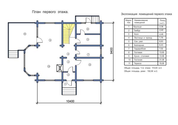

Здравствуйте!
Столкнулся с той же проблемой как и у lpm61 , везде противоречивая информация: монолитный или раздельные фундаменты под дом и печь?
Буду строить дом из проф. бруса 200мм, 10м*9м с мансардой, крыша планируется цементно-песчанная черепица. Фундамент не заглубленная лента 300*300 под всеми стенами, плюс монолитная плита высотой 150 с одним рядом арматуры (ячейка 150*150), так называемые "полы по грунту", под фундаментом утрамбованный песок на 1 метр. В проекте предполагался камин, с ним не так проблематично, но вот захотелось поставить полноценную печь. Возникает вопрос как грамотно сделать фундамент. Вижу два варианта:
1. в размер печи к ленте сделать расширение и залить на высоту ленты и плиты одним монолитом.
2. делать эдакую тумбу в размер печи на всю высоту ленты и плиты, ограничивать досками, получится в плите окно. Как в этом случае сделать щит печки в коридоре заподлицо со стеной? Получится что 20 сантиметров печки надо будет ставить на ленту для стены, а это, наверно, не есть гуд.
Вот и теряюсь в догадках. Может поможете советом?

Elm
Сообщения: 1413
СообщениеДобавлено: Вт 22 Май 2012, 23:24 Ответить с цитатойВернуться к началу
Если печь внизу по центру, то проще всего сделать ее слева от стены со своим фундаментом плитой.
Нельзя объединять ни плиту пола, ни фундамент под стены, ни фундамент печи (в т.ч. и плиту пола с фундаментом стен) - для других городов это иногда уместно, но для Питера стрёмно... хотя, если сделать картографирование грунта...
В коридоре ес-но получится такой себе "грот", но можно сместить к нему двери с тем, чтобы справа и шкафчик какой-нить успешно поместился.
