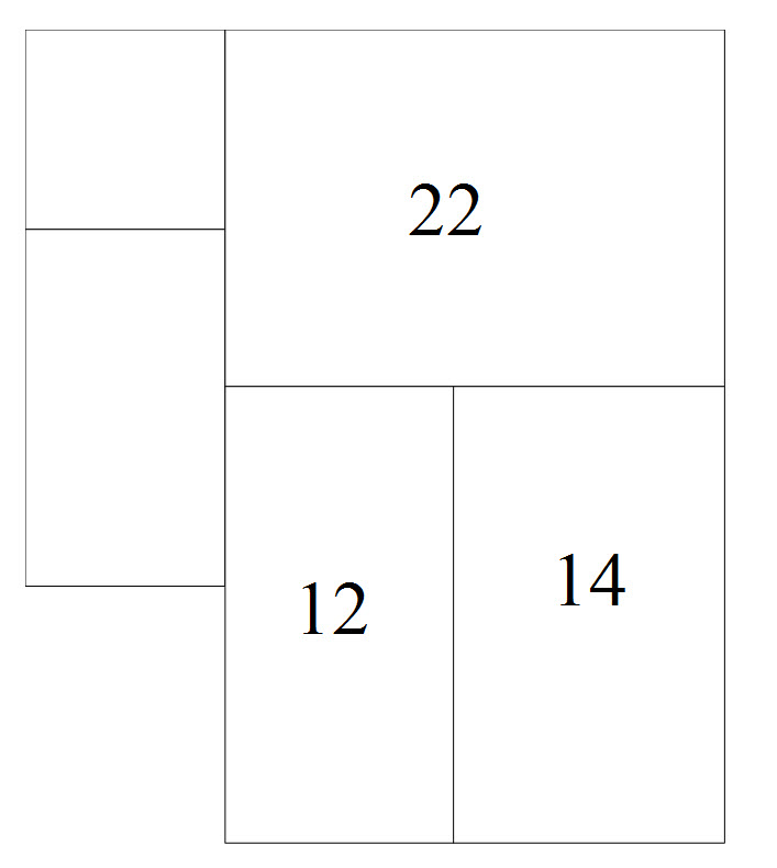

Каких размеров печь посоветуете в моем случае? Печь нужно ставить на стыке трех комнат...
Схема дома
 Размер файла:  31.15 КБ
 Просмотров:  675 раз(а)
Зависит от теплопотерь дома... а так половина печи в большой комнате, чуть меньше четверти в левой и остальное - в правой.
Если печь делаем "сосредоточено", то где-то 4х5 кирпича, может меньше, может больше... также возможен вариант, когда печь шириной 1.5-2 кирпича прячем в стене, что горизонтально на плане.

ОИК-4 будет достаточно или нет?
http://www.stove.ru/index.php?lng=0&rs=139
Elm
Сообщения: 1413
СообщениеДобавлено: Пн 6 Февраль 2012, 20:36 Ответить с цитатойВернуться к началу
По габаритам - более-менее, а вот для ПМЖ желательно чтобы топка была футерованная.
