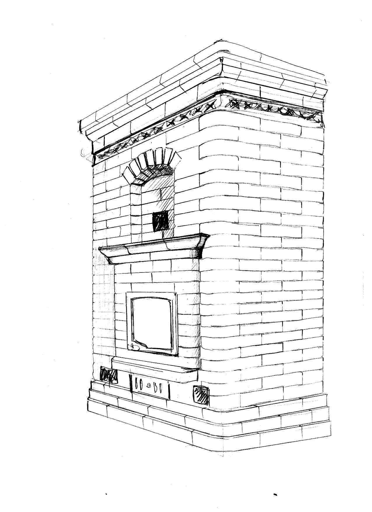

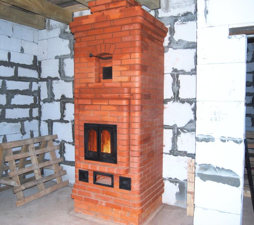

По поводу эскиза... там и написано "предварительный", для меня эскиз- это скорее направление куда двигаться, а не догма которой слепо следовать. Точные порядовки редко когда делаю, печь в процессе работы сама подскажет что и куда. Ведь то что функционально... то и гармонично ( читай красиво). Сейчас попробую поискать пример.
8-921-743-33-53
Сергей68
Сообщения: 855
СообщениеДобавлено: Вс 19 Февраль 2012, 12:27 Ответить с цитатойВернуться к началу
Да, нашел ...
В теме http://forum.stovemaster.ru/viewtopic.php?t=3085
8-921-743-33-53
Предварительный эскиз
 Размер файла:  215.52 КБ
 Просмотров:  847 раз(а)
То что в итоге
 Размер файла:  122.11 КБ
 Просмотров:  850 раз(а)

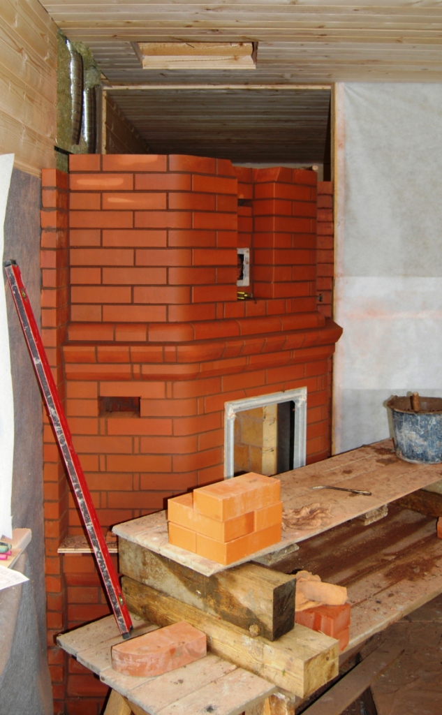

Сергей68
Сообщения: 855
СообщениеДобавлено: Чт 23 Февраль 2012, 23:31 Ответить с цитатойВернуться к началу

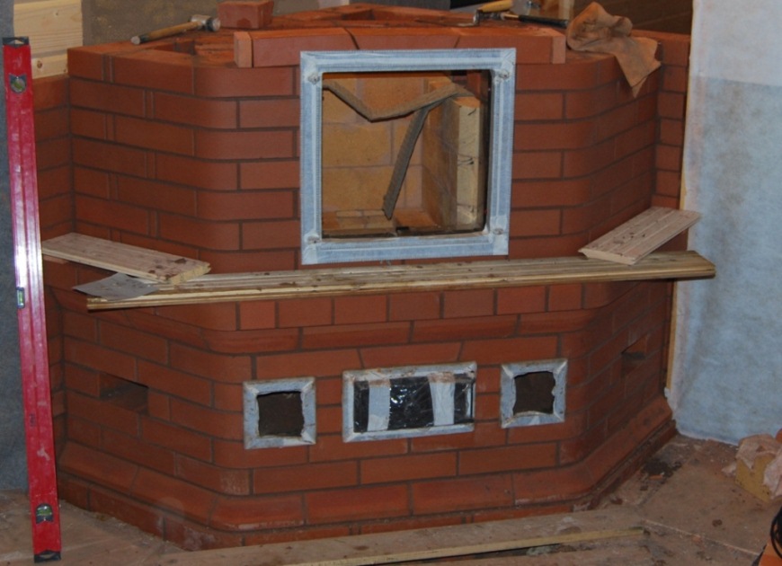

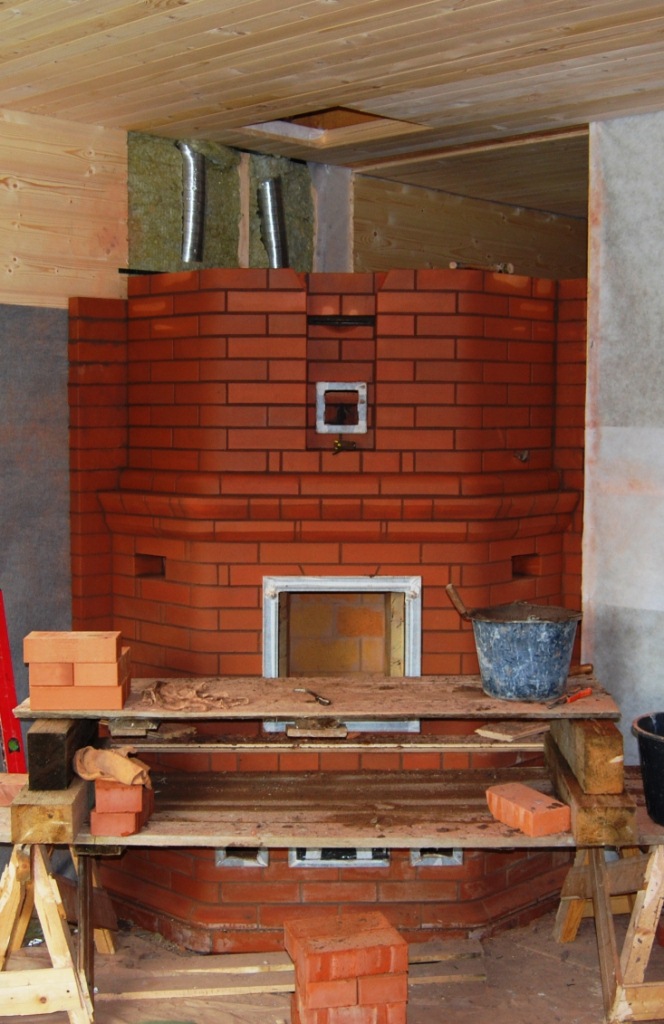

Продолжение... растем помаленьку.
Всех с праздником!
8-921-743-33-53
 Размер файла:  121.61 КБ
 Просмотров:  861 раз(а)
 Размер файла:  151.42 КБ
 Просмотров:  725 раз(а)

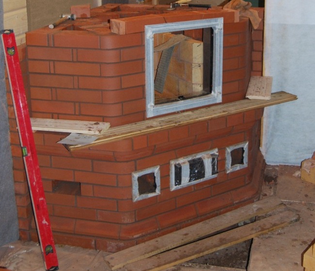

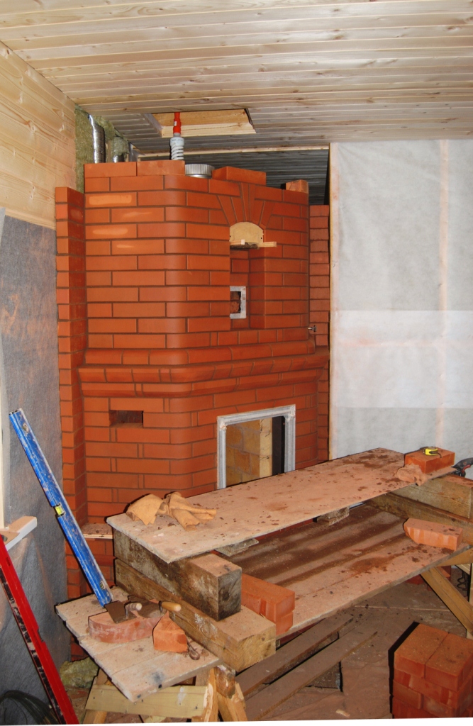

Сергей68
Сообщения: 855
СообщениеДобавлено: Пн 27 Февраль 2012, 00:34 Ответить с цитатойВернуться к началу

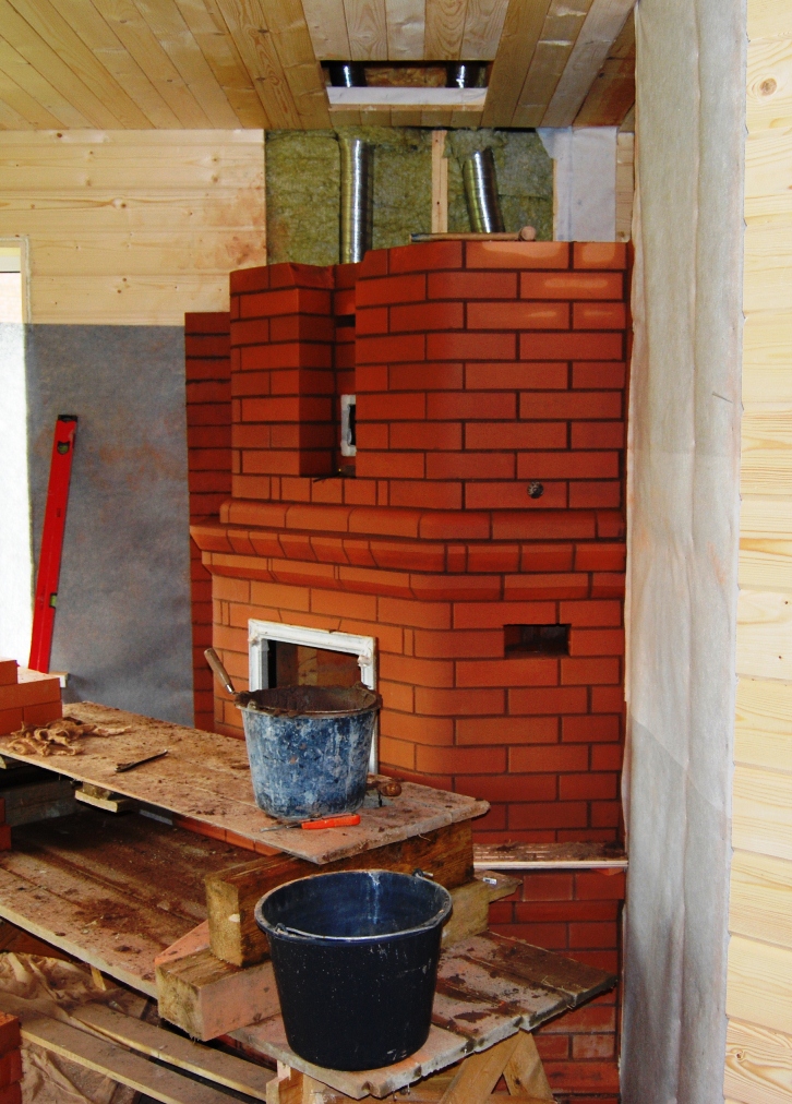

Полезли "городушки" городить... росточку не хватает.
Завели воздуховоды на подачу холодного воздуха со второго этажа, заложили прочистные кирпичи на четверть. Подошли к перекрышке второго колпака, перекрываться бум дня через три... а сейчас отдых!!! Напилились вдоволь, а еще сколько предстоит...
Посчитали ряды... корона что на предварительном эскизе не входит... а жаль.

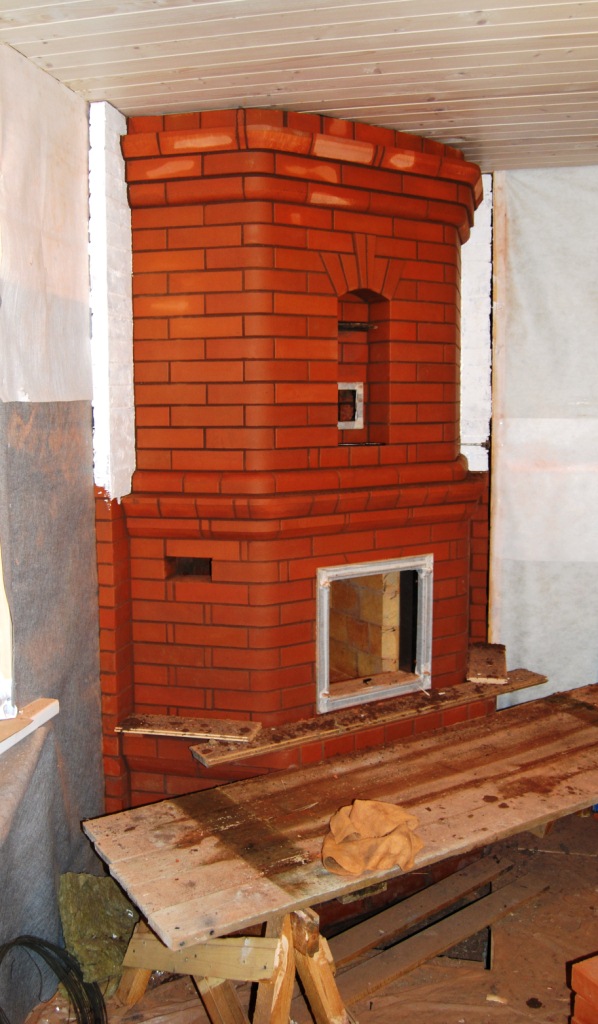

Сообщения: 855
СообщениеДобавлено: Пт 2 Март 2012, 15:45 Ответить с цитатойВернуться к началу

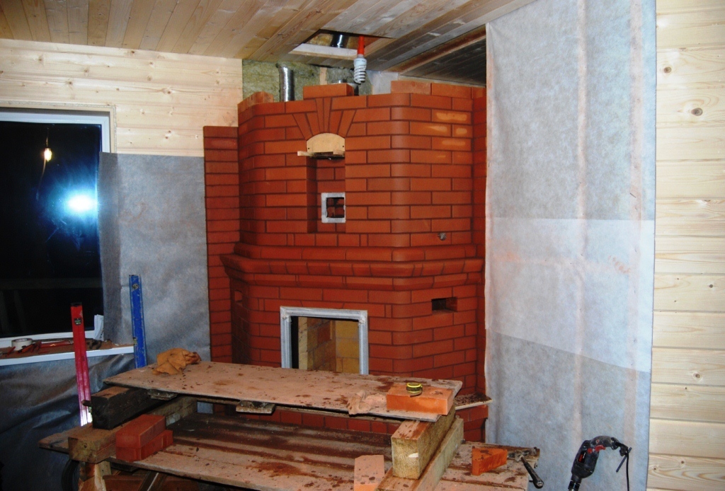

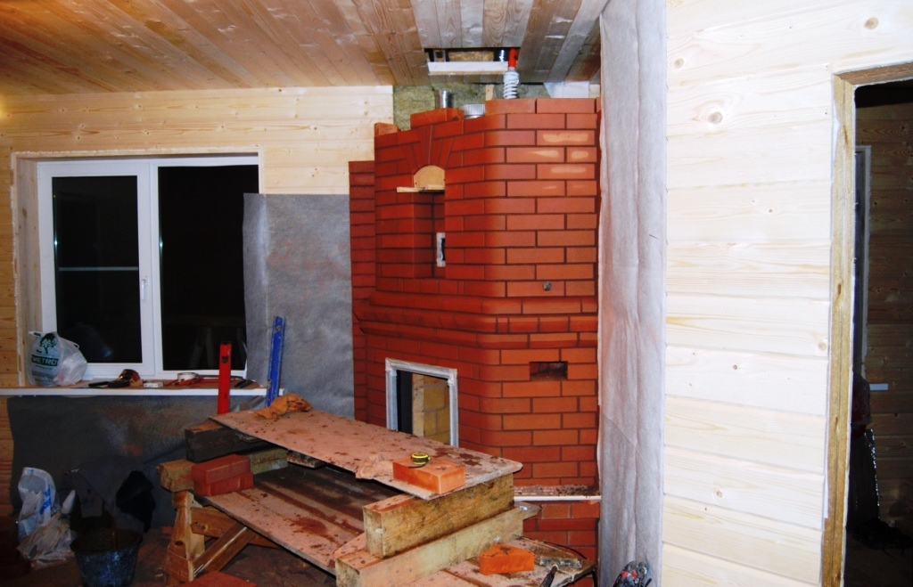

Всем Привет!! Выкладываю следующую партию... Хоть вчера и упирались до полуночи... сделали не много. Перекрылись, смонтировали переходник на дымоход, воткнули переходные фланцы на подачу теплого воздуха наверх... в принципе и все.
Сегодня приболел... т.к. пилю и шлифую на улице, немного промок вчера, посему следующие фотки дня через 3.
8-921-743-33-53
 Размер файла:  380.47 КБ
 Просмотров:  828 раз(а)
 Размер файла:  340.02 КБ
 Просмотров:  810 раз(а)
 Размер файла:  355.34 КБ
 Просмотров:  846 раз(а)
СообщениеДобавлено: Пт 2 Март 2012, 19:31 Ответить с цитатойВернуться к началу
Бог в помощь ребята !!!!Питерцам респект и уважуха за качествО
Сергей68
Сообщения: 855
СообщениеДобавлено: Вт 6 Март 2012, 15:21 Ответить с цитатойВернуться к началу
Кирпичную кладку сегодня закончили. Остался дымоход ( сэндвичь, внутр-й 200 с утеплением 100) высота примерно 5,5 метров. Да отмыться. Фотку выкладываю одну... т.к. то ли с руками шо, то ли спешил ( пораньше домой сегодня надо было, у дочи ДЕНЬ ВАРЕНЬЯ) ... остальные не в фокусе.

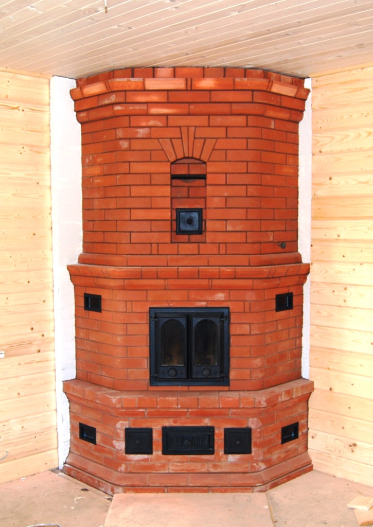

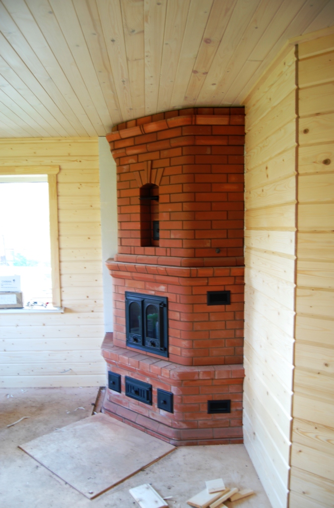

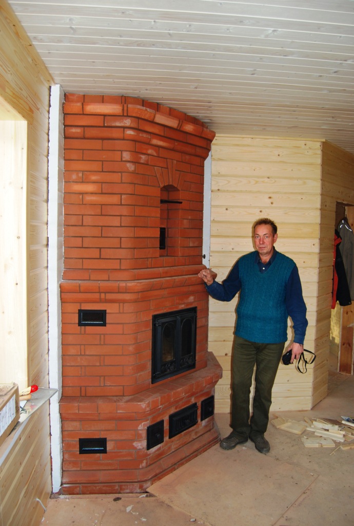

Сергей68
Сообщения: 855
СообщениеДобавлено: Сб 10 Март 2012, 19:13 Ответить с цитатойВернуться к началу
Все!! Финита... добили таки.
Отмываться будем в конце апреля когда заказчик из плавания придет.
Всем спасибо за поддержку и советы.
8-921-743-33-53
 Размер файла:  307.22 КБ
 Просмотров:  823 раз(а)
 Размер файла:  217.59 КБ
 Просмотров:  958 раз(а)
Брат (он же напарник)... я по ту сторону объектива
 Размер файла:  212.51 КБ
 Просмотров:  909 раз(а)
Elm
Сообщения: 1413
СообщениеДобавлено: Сб 10 Март 2012, 19:24 Ответить с цитатойВернуться к началу
Очень красиво :hi
Насколько рамка двойных SVT-дверок в глубь печи входит не подскажете? - именно вот сколько на кирпич ложится.
