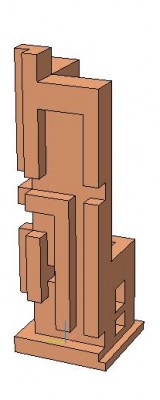

Я то не против и Кузнецова печь поставить, но вариантов 3,5*3,5 маловато да и так и так под себя перерабатывать придётся, а то всякие духовки мне ненужны, полочки над плитой тоже и т.д. и получается, что и вытяжку над плитой и поставить некуда. Если есть готовые, рабочие варианты помогите хоть ссылку какую-нибудь.

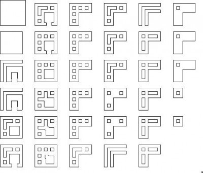

Vova-U Огромное спасибо, а то и книг накачал, а информации маловато...
Очень ценная информация для начинающих или просто интересующихся...
Пойду порядовку переделывать...
Ещё раз СПАСИБО! Smile

Вы кстати подумайте над таким вариантом:
Печь с двумя топливниками, отопительным и для готовки
Можно сделать печь пеналом 3,5Х3,5 по всей высоте с нишей для готовки
Просто топливник для готовки сам по себе может быть маленьким, высотой 3 ряда кирпича и открываться прямо в трубу (для разгона холодной печи его можно использовать) А топливник для обогрева можно сделать побольше и сделать второй ярус в весь периметр печи. Повертеть , как удобно и в нужном углу вывести трубу.
Решит многие проблемы -- готовка при малом расходе дров и нет раскалённой плиты при отоплении...
P.S. Я всё верчу в Скетчупе это чудо Журавлёва -- ну настолько всё хреново! Одно сплошное минное поле, крайне неудачное по компоновке решение.
Elm
Сообщения: 1413
СообщениеДобавлено: Вт 12 Июнь 2012, 20:16 Ответить с цитатойВернуться к началу
Футерованная топка под одиночную вп - это 2.5х2.5
По двум сторонам добавляем кирпич на колпак (или каналы) и стенку и готово.
Скорее всего маловато вариантов из-за простоты конструкции...

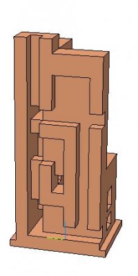

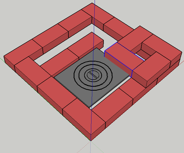

СообщениеДобавлено: Ср 13 Июнь 2012, 14:29 Ответить с цитатойВернуться к началу
Ещё одна мысль... может так покрепче будет?

Vova-U
Сообщения: 979
СообщениеДобавлено: Ср 13 Июнь 2012, 20:17 Ответить с цитатойВернуться к началу
Я тоже думал в эту сторону: хотел в углу плиты стояк из половинок оставить....
В углу становится нечего делать газам из топки... т.е. задний угол будет холодным.
Можно наоборот стояк в углу сделать единственным подъёмным а из двух хайл?, хайлов? Smile завертеть дым колечком... но что потом делать с этим подъёмным в углу на втором ярусе? Confused И опять же -- в бока дыму станет незачем заходить....
Я и говорю -- идея, вроте красивая -- начинаешь смотреть -- хреново.
Да и с плитой 340Х410 хреново выходит -- дырку в углу плиты не перекрыть за один ряд.

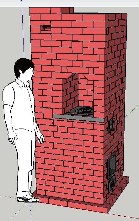

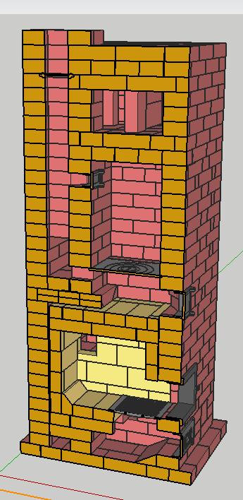

Vova-U
Сообщения: 979
СообщениеДобавлено: Чт 14 Июнь 2012, 19:55 Ответить с цитатойВернуться к началу
акимыч писал(а):
Не знаю, правильно ли я понял что-то типа этого Smile
Да, поняли правильно
Но в вашей схеме снова косяк, хотя вы не виноваты: все раскалённые газы из двух хайл? хайлов? идут через узенький колодец вниз ... перегрев угла имхо приключится ...
Тут просто конструкция такая -- не получается её путно приспособить
Вот смотрите достаточно стандартное решение по топке, а плита в отдельном подовом варианте, выходит прямо в трубу. Задвижки летнего хода, соответственно -- нет.
Греться -- отдельная топка, готовить -- отдельная.
Пещера с плитой по вашей фотке смотрит в окно, глухая стена, достаточно сильно разогретая -- от окна. Труба -- где надо

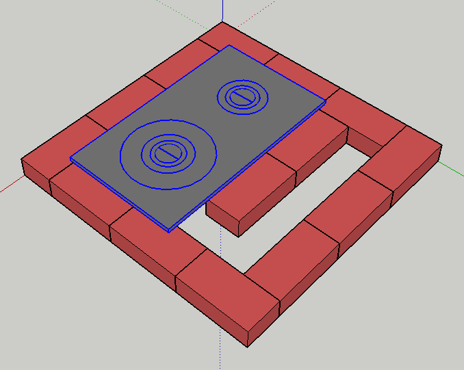

акимыч писал(а):
Даже спорить не буду вариант красивый, но городскому пенсионеру чугунок и ухват выдать придется, да и две топки как-то многовато. Very Happy
Нафига ему ухват? Там стоит маленькая плита 340х410 в нише, единственно -- на 16 ряду, а не на 11-м. Это не Русская печь ниразу
P.S. Вы всё-таки скачайте и поставьте СкетчУп Smile Не ахти какая программа, главная -- бесплатно и без сложностей "кряканья", как у Компаса. Так уж сложилось, что много проектов именно в ней на печных форумах. Если уж вы можете работать в Компасе, то уж только посмотреть проект в СкетчУпе -- у вас ума хватит Very Happy

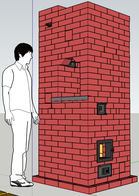

Vova-U
Сообщения: 979
СообщениеДобавлено: Вс 17 Июнь 2012, 14:01 Ответить с цитатойВернуться к началу
акимыч писал(а):
И кто-то тут уже писал, что печь 3,5*3,5 это очень простой по конструкции агрегат Very Happy , так ничего простого я что-то и не вижу, возникают разные проблемы: то футеровку не сделать из-за маленькой топки, то нижний прогрев, то трубу не вывести в угол печки, и т.д.

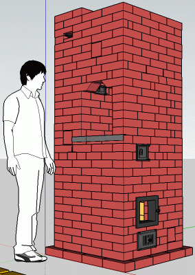

Вот смотрите расклад 3,5х3,5 с плитой 710х410:
Она ложится нормально, под неё делается футерованная топка, но обогревательный щиток УГЛОМ не сделать.
Можно взять плиту в два раза меньше и сделать классическую щведку с летним ходом: труба будет над хайлом топки, хайло будет смотреть назад. В другом плече будет выход на второй ярус. Т.е. труба будет опять напротив дверки...
И только вариант, выбранный вами -- крайне сложен... Вот и всё!

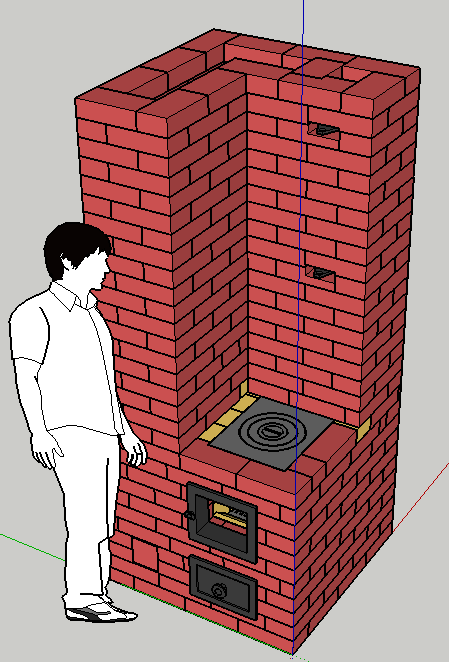

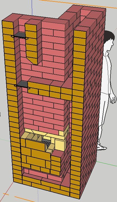

Vova-U
Сообщения: 979
СообщениеДобавлено: Вс 17 Июнь 2012, 17:13 Ответить с цитатойВернуться к началу
И чудесно получается классическая шведка 3,5х3,5 со щитком углом.
Можно переднюю стенку над дверкой возвести и перекрыть варочную камеру уголком, тогда можно сверху сделать второй ярус во весь габарит и вывести трубу в нужный вам центральный угол.... но ваша кастрюля снова будет влезать с трудом.... потому что получится та же самая ниша Smile

Elm
Сообщения: 1413
СообщениеДобавлено: Вс 17 Июнь 2012, 17:29 Ответить с цитатойВернуться к началу
Vova-U, чисто по терминологии, "шведка" - это канальная печь Smile
Не стоит перевязывать шамот и красную внешнюю стену, а также опирать что-либо на футеровку.
Зольник лучше не поднимать высоко: хватит и одного цокольного ряда, потом это позволит сделать "лишний" ряд над топливной дверкой.
Vova-U
Сообщения: 979
СообщениеДобавлено: Вс 17 Июнь 2012, 17:51 Ответить с цитатойВернуться к началу
Да бог-то с ним, я не настаиваю. Для меня шведка это печь с плитой и щитком для отопления имеющая возможность топиться по летнему. Всё и так достаточно запутано.
А там нет ни того не другого, вставлен шамотный в кладку в ответственном месте. Я так понял что именно такой единичный шамот можно сажать на ту же ГПС, только цемента в неё подбавить... Перевязка одного ряда часто делается от безвыходности. Печного-то красного кирпича нынче нет... На футировку ничего не опёрто, там зазор. Картон я просто не стал рисовать
Он не поднят, просто второй ряд под зольником убран, можно оставить кирпичи и зольник станет в 2 ряда (а можно золу из него до дна не вышкрябывать Smile ). Да, где-то краем уха слышал что слишком высокий зольник к чему-то может привести
Elm
Сообщения: 1413
СообщениеДобавлено: Вс 17 Июнь 2012, 18:48 Ответить с цитатойВернуться к началу
ИМХО, постоянно замазывать трещины из-за расширения шамота куда хуже, чем где-то раз в пять лет снять варочную плиту и поменять прогоревший красный кирпич... а может и еще реже.
