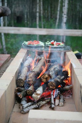

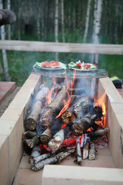

СообщениеДобавлено: Пт 2 Июнь 2017, 11:53 Ответить с цитатойВернуться к началу
"Долгоиграющий" испытал еще в прошлом году.))
"Быстрый" испытали на МК, первый замес испортили - время жизни 30 минут(
Выложили на нем уличный мангал, нещадно, каждый вечер жгли, без трещин!
