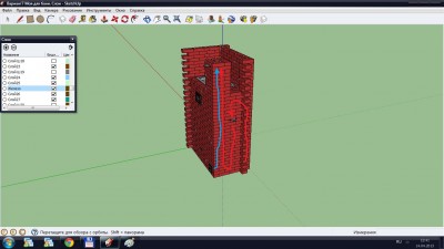

Из всех своих вариантов остановился на этой схеме... Свою мечту дилетанта в печном деле (которую еще никто не развеял): две каменки (белая, черная) и котел (отопление и горячая вода) надеюсь воплотить в жизнь. Котел и перекрытие между белой и черной каменкой скоро начну ваЯть в Скетчапе. Котел шириной 1 метр высотой 1,5 метра... Нержавейка... Котел и шамотное ядро ни чем дополнительно не разделены. Решение не новое, но встречается не часто. Надеюсь это решение пойдет в плюс к работе котла, возможно минус - черная каменка будет быстрей остывать.

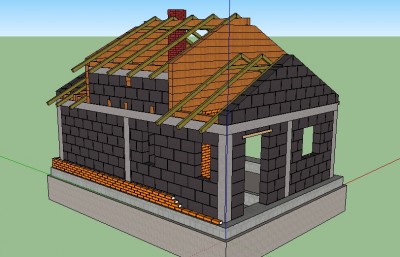

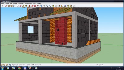

В СкетчАпе набросал баню Very Happy Вот так там будет смотреться печь... и архив прикрепляю уже с котлом и основанием под "чистую" каменку

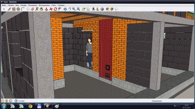

Еще один вид...

Извини Комиссар (напиши своё имя, будет проще общаться, меня зовут Юра), что ты паришься. Красивый проект http://forum.stovemaster.ru/download.php?id=13676
по ссылке. Что хочешь к нему добавить?
То, что добавил, непонятно. Чем перекрыл, что за корыто сверху, поясни. Зачем ниша высокая. Функционально не имеет смысла. У меня в проекте она оговорена и обоснованна.
Зачем сложный регистр горячей воды. ДОРОГО. Упрости до гнутой трубы. Такой регистр для отопления используется. В банной печи - это холодное ядро, на нём садится много сажи. На фасад его ни к чему, коряво смотрится. Налево за угол убери.
Если изобретаешь, то конкретно расшифровывай свои задумки форумчанам. Поделись мыслями, с удовольствие обсудим и поможем.

... что ты паришься. Красивый проект http://forum.stovemaster.ru/download.php?id=13676
Ты наверное забыл (( Мы с тобой уже общались на эту тему выше.
...Если изобретаешь, то конкретно расшифровывай свои задумки форумчанам. Поделись мыслями, с удовольствие обсудим и поможем.
Интереса нет к моей идее дилетанта )) Если честно - то мне пофиг... Я ничего не изобретал... я взял КИК и БИК (дай Бог здоровья Кузнецову) и сложил. Решение принято. Надо только чтобы ЭТО заработало )))
Что, на мой взгляд, считал необходимым, то я расшифровал и изложил свои мысли еще в начале темы. Вопросов не поступало ((( На этом форуме я черпаю знания в печном деле и поэтому считаю необходимым проявлять хотя бы минимальную активность написанием постов ))) ... для увеличения рейтинга сайта.
... То, что добавил, непонятно. Чем перекрыл, что за корыто сверху, поясни...
((( Добавил котел и перекрытие "черной" каменки... Типа как у тебя... плита под каменку... Плюс у меня еще "корыто" под камни "белой каменки". Я посчитал что плита, лежащая на шамотном ядре, будет иметь свой ход вверх при расширении ядра. А вот камни уже будут лежать в "корыте" которое опирается на красный кирпич и не будут мешать этому движению.
... Зачем ниша высокая. Функционально не имеет смысла. У меня в проекте она оговорена и обоснованна...
На счет "ниши" не понял ((( Что это? То место где камни "белой" каменки? У меня высота парилки 2,50. От пола (пол на уровне верхнего края третьего ряда печи) до нижнего уровня "белой каменки" 167 см. Много? Куда деваться ))) Применены классические размеры топливника... От колосников до "черной" каменки в районе 100 см... У тебя 60... Не маловато? А у тебя РЕАЛЬНО сколько от пола до каменки? Какой-то твой проект БАНИ открыл... там еще выше чем у меня.
... Зачем сложный регистр горячей воды. ДОРОГО. Упрости до гнутой трубы. Такой регистр для отопления используется....
Я писаАл выше зачем... Баня будет с мансардой. Отопление и все такое ))) Так надо... Типа охотничьего домика. Рядом Азовские лиманы... охота... рыбалка... круглый год. Электротэн будет встроен. Я показал место в проекте. В неделю один раз банька, остальное время подтапливать тэном. У нас на Кубани тепло. Да и утеплять буду хорошо баню ))).
... В банной печи - это холодное ядро, на нём садится много сажи. На фасад его ни к чему, коряво смотрится. Налево за угол убери...
Если обратил внимание... у меня шамотное ядро не отделено от котла кладкой красного кирпича ))) Так что сажа сгорит. Вывод-ввод воды в котел на фасаде сделан с целью ремонтнопригодности ))) чтобы котел можно было извлечь безболезненно для всей печи. Я там кирпич в нишу котла не перевязывал. Красота на втором плане ))) главное практичность.

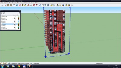

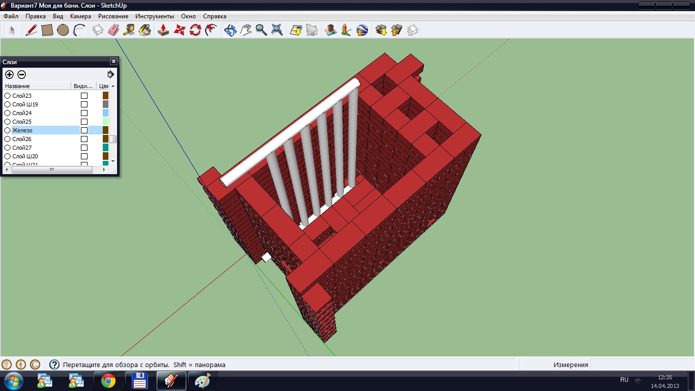

Пока еще не надоело возиться со своим проектом )) ...
Осенило переделать котел... уменьшил... Плюс - отвод газов... Такая конструкция, наверное, на отопительный щиток больше похожа...
Вопрос только, захотят ли газы двигаться так, как я нарисовал? Красным - горячие газы после омывания котла... Синим - отработанный пар при проветривании парилки...
