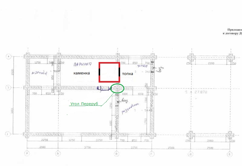

Мне понравилась печь, которая под номером 31 в галерее банных печей на сайте, реклама которого внизу страницы форума( с планшета фотку не возможно вставить), только там не понятно что за каменка справкой стороны печи, и мне такая подойдет? Если ставит ее по варианту 2 , который Александр предложил? Еще там есть Печь русанна номер фото 27, там получается каменка открытая? А для кирпичной печи что лучше закрытая или открытая?

Русская баня (кирпичная печь) используется после протопки минимум через 1,5 часов выстаивания (улетучиваются нехорошие газы и т.д.) и банные процедуры принимаются уже после выстаивания. так что в термоокошко можно будет наблюдать только во время горения дров, а это 2.5-3 часа подготовки бани к процедурам (мытье полков, выгребание листьев, мытье полов и т.д.)

Согласен а Александром, его предложение с компоновкой в данной конкретном варианте дома оптимально.
1. При наличии отопления не от печи не надо стенкой печи отапливать комнату отдыха. К тому же всё тепло от печи в парилке, что тоже хорошо.
2. При эксплуатации бани в теплое время года "очень" теплая стена печи будет не к стати.
3. А вот узкая парилка смущает, хотя есть вариант откидывающей полки поперек парилки ( как мостик от полков на разных стенах).
4. Идея топки с тамбура нравится, чисто и удобно и подгреть тамбур тоже хорошо.

А вот по поводу печи большие раздумья.
В данной компоновке с узкой парилкой и с топкой с узкой стороны - оптимальна с позиции обслуживания и изготовления металлическая с кирпичным экраном вокруг.
А если кирпичная, то симметричная 4.5 на 4, что озвучено выше. Данная печь будет очень долго держать тепло в парилке. Но при данной ширине парилки будет неудобно делать и узкие проходы вдоль двух сторон печи как-то не нравятся. Там будет скапливаться пыль и грязь.
Поэтому советую очень сильно задуматься и если возможно, подумать о перекомпоновке помещений, исходя из соображения удобства создания и обслуживания.

Спасибо Вам огромное за советы!!!! То что парилка узкая получилась, согласен, хотел бы конечно 2,5м, но ошиблись при заливке фундамента! и пришлось уже по этому фундаменту править проект! Сейчас уже сруб практически собран в Кировове под маркировку, промаркируют бревна, и он у них до мая стоять будет, в мае привезут ко мне его!
