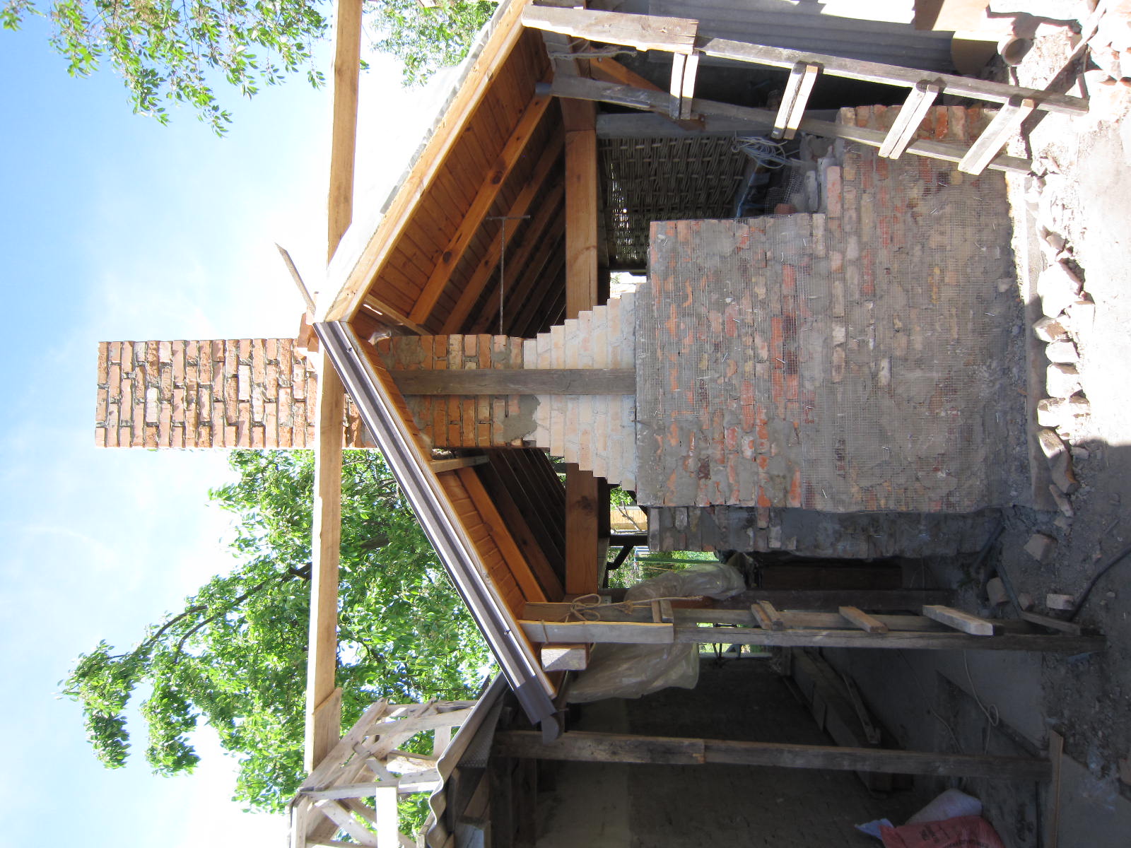

Всем привет.

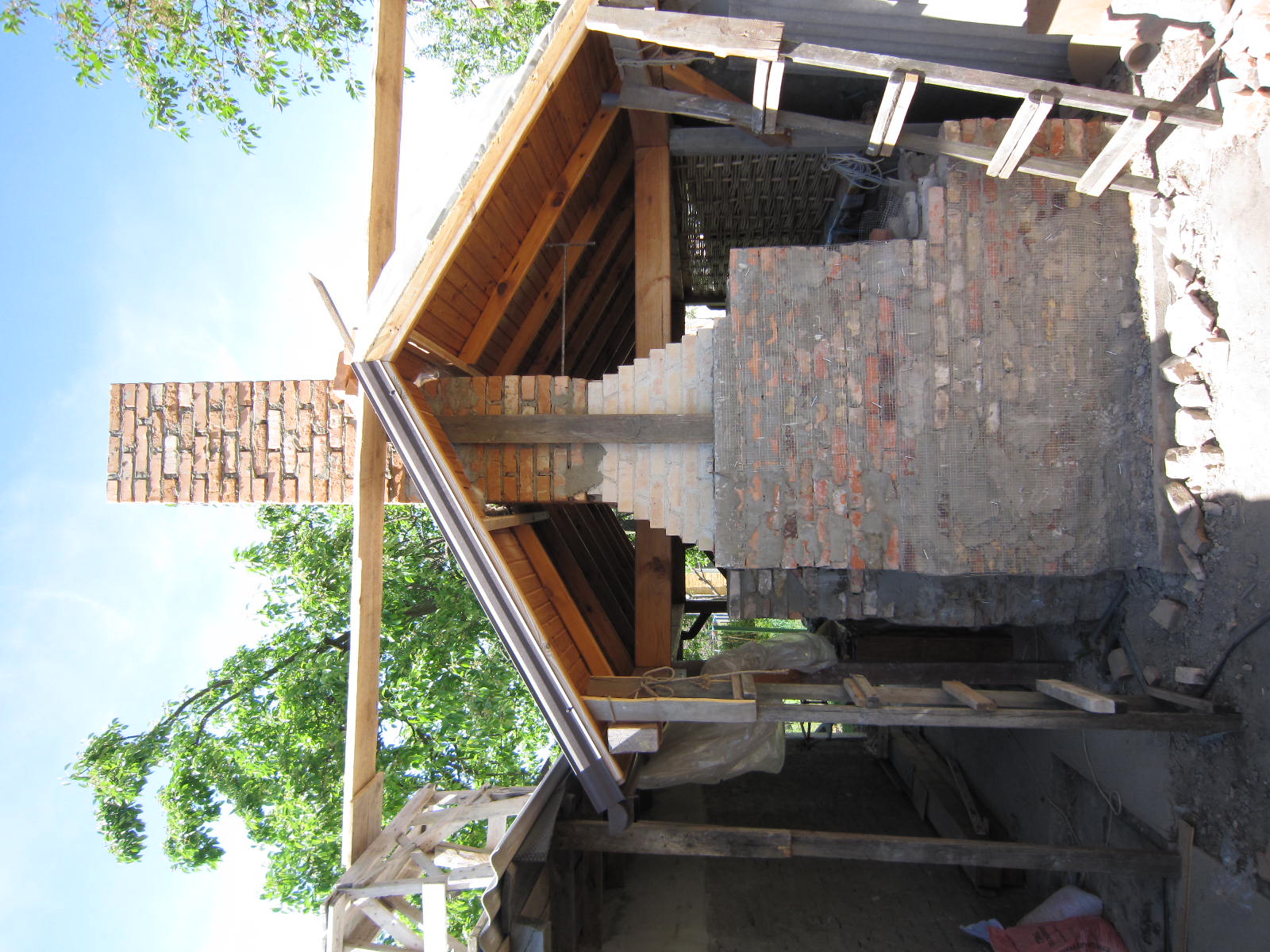

Трубу поднял над коньком беседки на 1,5 метра. Затопил тандыр. Умышленно бросил отсыревший банный веник. Дыма было МНОГО!!! )) Почти весь вытянуло в трубу. Но немного попало в беседку. Думаю, нужно поднимать высоту дымохода.
Все писали 2,5 - 4 метра. Это высота трубы от дымосборника? Или от какой-то другой части? У меня от дымосборника около 2 метров и над беседкой такая "махина" высится.... А еще нужно поднимать. Прям страшно.

Друзья, еще забыл о важной детали.
Сегодня днем повторил эксперимент. Результат немного огорчил. Дым валил еще больше в беседку. Думаю причина - ветер. Я еще не накрывал дымоход ничем сверху от ветра и дождя. Может попробовать накрыть? Или сперва трубу поднять, а уж потом?... А относительно накрытия: может кто поделиться чертежами?

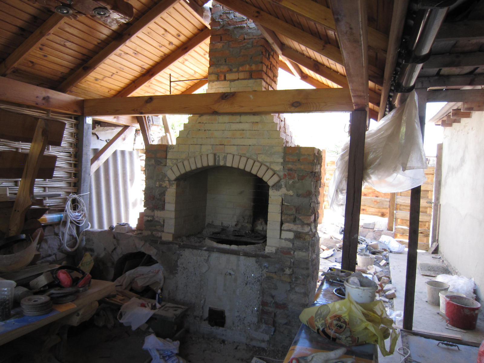

вот что получается своими силами и сылами советов форумчан)))))
 Размер файла:  264.88 КБ
 Просмотров:  1329 раз(а)

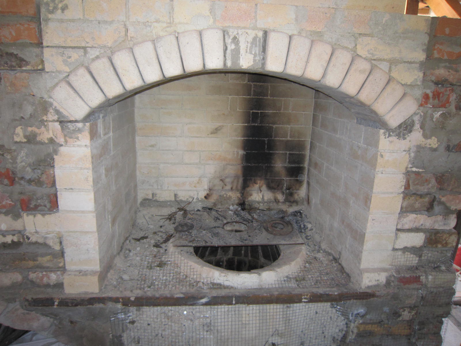

СообщениеДобавлено: Сб 11 Май 2013, 14:36 Ответить с цитатойВернуться к началу

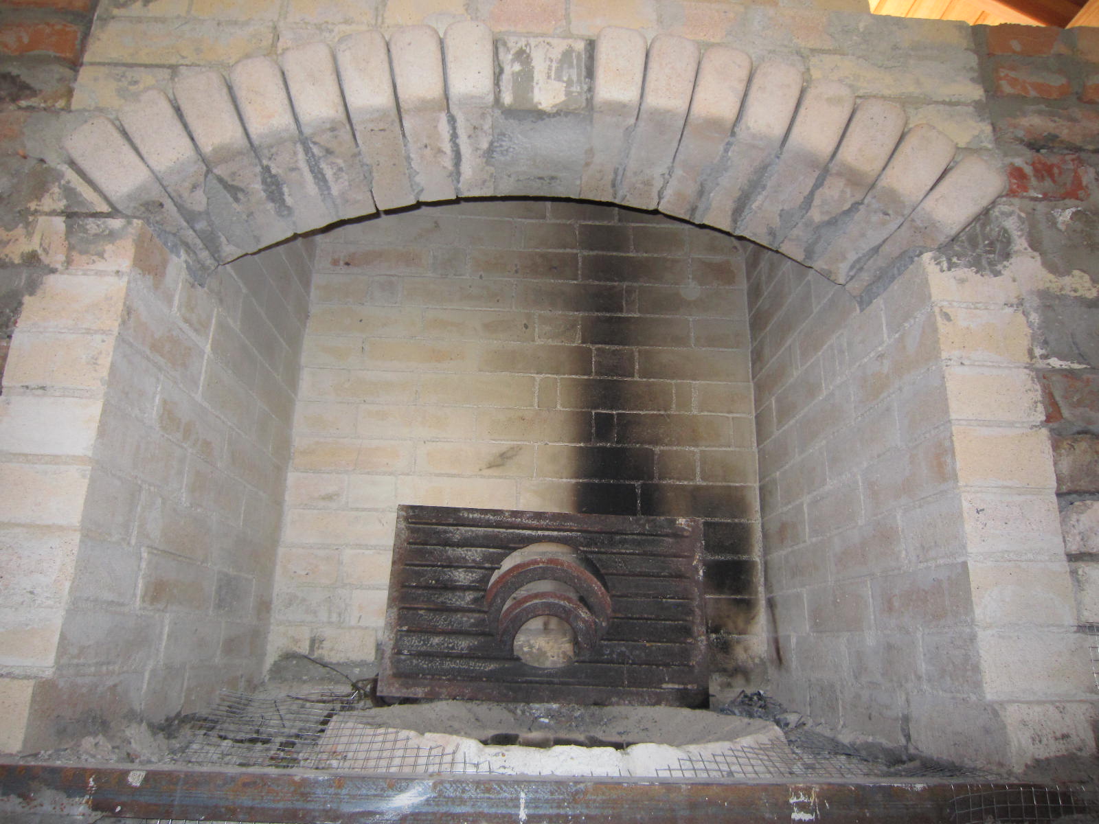

вот как-то так получилось с аркой
 Размер файла:  267.76 КБ
 Просмотров:  809 раз(а)

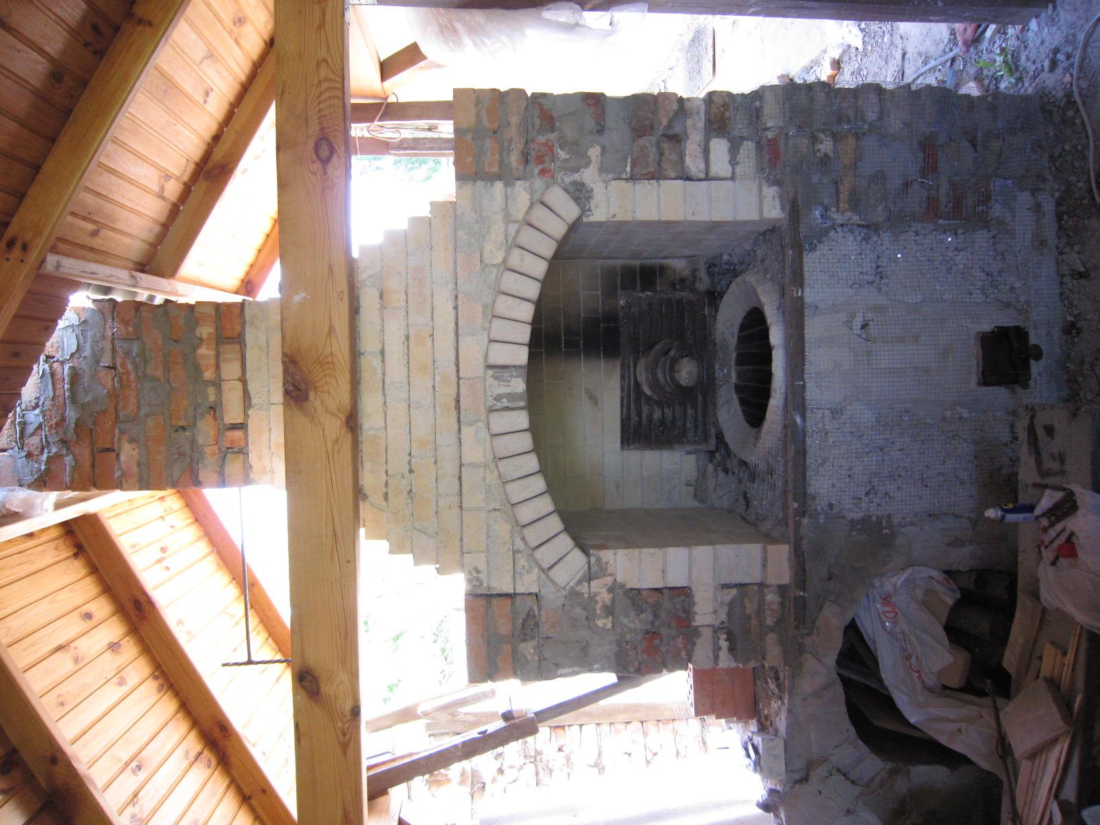

как и говорил тандыр - в основе. Выше - буду ставить лист чугуна для того чтобы жарить мясо на шампурах НАД тандыром.

вот такой пока внешний вид

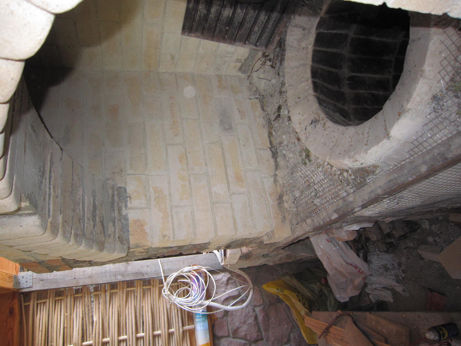

в догонку к вопросам по поводу тяги и "зонтика" для дымохода.... Возможно я сделал тандыр очень близко к фронтальной части.То есть, возможно нужно было его "утопить глубже" к задней стенке? Или арку выложить в кирпич было ошибкой. Так как дым из тандыра часто ударяясь об арку вырывается в беседку.
 Размер файла:  241.67 КБ
 Просмотров:  848 раз(а)

попробуй прикрыть половину тандыра ,ближнюю к арке. А её саму подреж снизу во внутрь 2-3см.

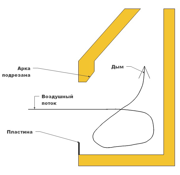

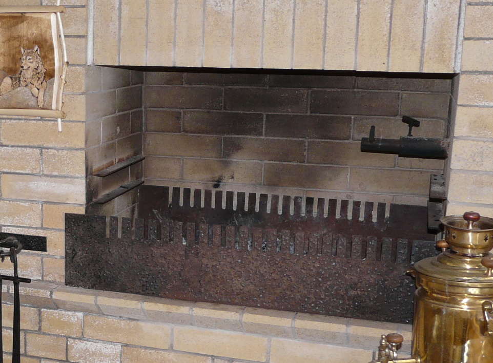

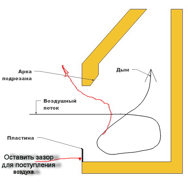

Ещё можно попробовать добавить внизу портала металлическую пластину высотой в 3 ряда. Хватило бы и 2 рядов, но у вас тандыр уже возвышается на 1 ряд. Это несколько изменит движение воздушных масс и дыма, если горение будет проходить не в самой тандыре, а на поду топливника.
 Размер файла:  278.73 КБ
 Просмотров:  856 раз(а)
схема
 Размер файла:  33.38 КБ
 Просмотров:  787 раз(а)

Под платиной оставить зазор, иначе дымления не избежать.

СообщениеДобавлено: Вс 12 Май 2013, 15:14 Ответить с цитатойВернуться к началу
Александр, движение дыма как на схеме наблюдал при топке печи на фотке. Дым закручивался и сразу уходил в трубу. Пластина стояла без нижнего зазора. Но и без неё бы всё хорошо функционировало.
Александр-та
Сообщения: 867
Регион: Омск
СообщениеДобавлено: Вс 12 Май 2013, 15:20 Ответить с цитатойВернуться к началу
У меня были другие наблюдения при топке камина, строители на ребро на низ пода пода поставили ряд кирпича, так подхлестывало дым.

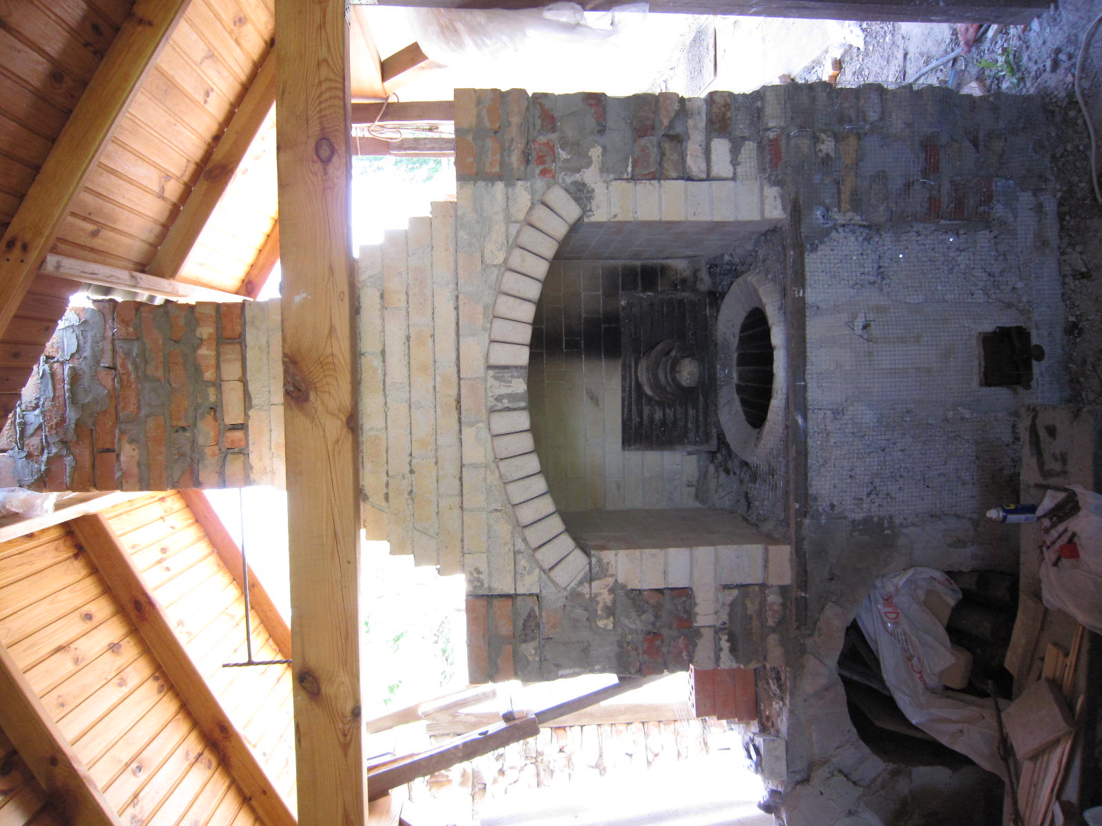

Относительно дна топливника (если правильно понял - под): Я планирую "выровнять" горловину тандыра с подом топливника – вокруг горловины выложу огнеупорным кирпичом. Уже нарезал тоненько. Зазора между тандыром и мет.уголком не будет. Там установлю угловую (окантовочную) плитку. Это как-то изменит ситуацию?
Беру спички, пластину накрыть часть тандыра, еще одну - прикрыть часть портала и на эксперименты Smile

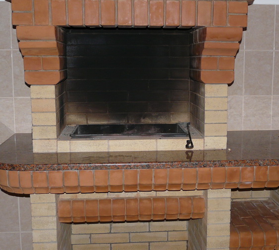

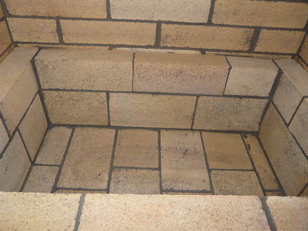

alexanor
Сообщения: 139
Регион: Киров
СообщениеДобавлено: Вс 12 Май 2013, 15:30 Ответить с цитатойВернуться к началу
Вот ещё фотки топливников с низким подом. Всё работаем хорошо. Думаю, здесь нужно учитывать сразу несколько переменных.
Или может мы о разном говорим?
 Размер файла:  91.25 КБ
 Просмотров:  752 раз(а)
 Размер файла:  111.32 КБ
 Просмотров:  833 раз(а)

)))) Я планирую дно топливника на уровень горловины тандыра. То есть, вокруг горловины буду выкладывать тоненькие кирпичики. извините за сложность передачи мыслей - не знаю терминологии. Правильнее будет если отправлю Вам фотографию, как только сделаю.
 Размер файла:  239.87 КБ

Вот и прошел день экспериментов.))
1. Игры и танцы с планкой у нижней части портала оставили меня без желаемого результата((( А с зазором ниже планки, и без него.
2. Накрыв часть тандыра чугунной пластиной мое сердце успокоилось. Дым направлялся к задней стенке топки и устремлялся прямо в трубу.
3. С аркой сегодня не сложилось. Буду срезать-шлифовать завтра.
4. Попробовал точно так же протестировать саму топку. Зажег огонь... прогрел, после бросил сырой банный веник. Все клубы дыма улетели в трубу без заминки, за исключением нескольких мгновений, когда задувал ветер. Дымоход у меня все еще не накрыт.
Вывод - работаю с аркой.
Критика? Комментарии? Советы?
