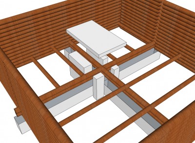

СообщениеДобавлено: Чт 25 Апрель 2013, 15:49 Ответить с цитатойВернуться к началу
Нет. Их связывать нельзя. Печка на 2 этажа весит 7 тонн примерно. И по зиме пучение поднимает дом относительно печки. Если поставить печку на фундамент дома - балки могут не выдержать такого веса.
Сергей_Борисович
Зарегистрирован: Пт 22 Март 2013, 13:51
Сообщения: 20
СообщениеДобавлено: Чт 25 Апрель 2013, 16:20 Ответить с цитатойВернуться к началу
Если дом поднимается относительно печи, то как ведет себя труба в местах перекрытий?
Возвращаясь к первоистокам!
СообщениеДобавлено: Чт 25 Апрель 2013, 18:12 Ответить с цитатойВернуться к началу
Тоже двигается. А как иначе? Даже простая усадка сруба приводит к их движению... Smile

СообщениеДобавлено: Пт 26 Апрель 2013, 14:53 Ответить с цитатойВернуться к началу
Да уж, прикинул вес печи, если со всеми "хотелками", под 10 тонн получается,
такая Матушка реально может сломать ленту фундамента, тем более что "крест" под пятой и шестой стенами будет ослаблен проходами в подполе, в этих местах
может треснуть...
Просится независимый фундамент все-таки Surprised
Прикинул, как у Вас, кинуть лаги пола на второй венец, тогда удачно получается,
два венца пятой и шестой стен останутся целыми и пройдут внутри фундамента печи, есть ли здесь какая засада?

СообщениеДобавлено: Пт 26 Апрель 2013, 18:23 Ответить с цитатойВернуться к началу
Вот так можно организовать фундамент печи?
 Размер файла:  683.85 КБ
 Просмотров:  659 раз(а)
Сообщения: 6020
СообщениеДобавлено: Пт 26 Апрель 2013, 18:59 Ответить с цитатойВернуться к началу
Именно! только про зазоры (вертикальные и горизонтальные) не позабудьте!
