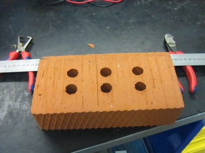

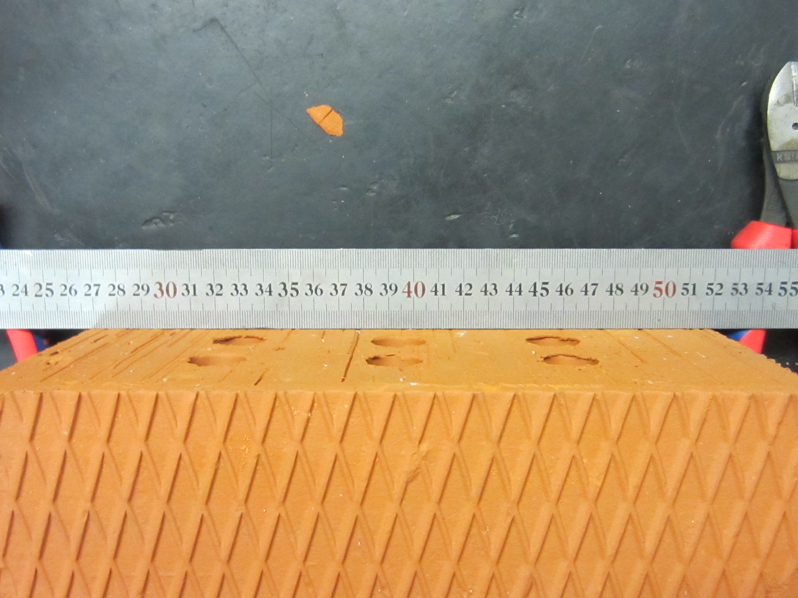

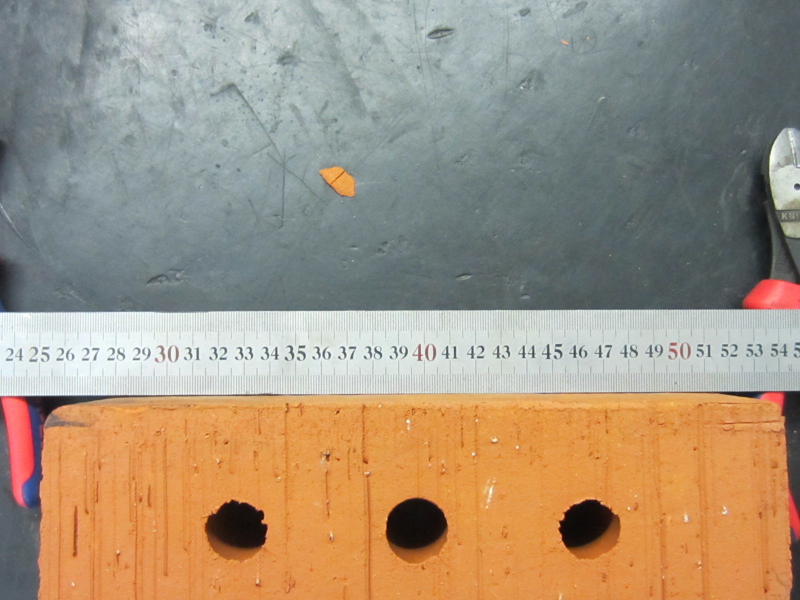

А серьёзно - делайте фотки и выкладывайте сюда! Smile
Ни кому ещё не отказывали в том, чтобы "завернуть" некондишен Very Happy
Мастера, вот нашелся такой кирпич. Что скажете?
 Размер файла:  475.24 КБ
 Просмотров:  876 раз(а)
СообщениеДобавлено: Вт 24 Декабрь 2013, 21:56 Ответить с цитатойВернуться к началу
Лимит закончился, или фотик глюкнул? Smile Что ж такое скромное кол-во фоток вышло? Sad
Сергей 65
Зарегистрирован: Чт 18 Апрель 2013, 09:46
Сообщения: 16
Регион: Краснодар
СообщениеДобавлено: Ср 25 Декабрь 2013, 05:22 Ответить с цитатойВернуться к началу
Вот еще
 Размер файла:  506.12 КБ
 Просмотров:  867 раз(а)
 Размер файла:  438.57 КБ
 Просмотров:  859 раз(а)
СообщениеДобавлено: Ср 25 Декабрь 2013, 08:03 Ответить с цитатойВернуться к началу
Радость рад за Вас! Кирпичики пластичного формования с технологическими каналами для снятия "напрягов" при высыхании массы.
Прутки Ф=3мм "протягивали" ранее и в Кирово-Чепецких...
Подобные формуют и на изделиях РКЗ.
Рязанские "черепашки" в ПТОВ футированных служат вот уже по 15-ть лет. Razz

СообщениеДобавлено: Ср 25 Декабрь 2013, 15:07 Ответить с цитатойВернуться к началу
Спасибо за участие. Я правильно понимаю - можно использовать?
СообщениеДобавлено: Ср 25 Декабрь 2013, 20:44 Ответить с цитатойВернуться к началу
"под штукатурку" Razz отчего ж не использовать...
Может гладенькие дождаться?
Сергей 65
Сообщения: 16
Регион: Краснодар
СообщениеДобавлено: Ср 25 Декабрь 2013, 21:05 Ответить с цитатойВернуться к началу
да спрашивал я про гладенькие от этого производителя. говорят - нет. Но с ним возникают вопросы.
1. Как быть на перекрышке?
2.Если опустить вопрос трудоемкости. Обтачивать - вариант?
СообщениеДобавлено: Ср 25 Декабрь 2013, 22:30 Ответить с цитатойВернуться к началу
Не стесняйтесь пилить для обеспечения перевязки в.ш. и закрытия отверстий.
Как по мне, то проще поклеить плитку Very Happy
