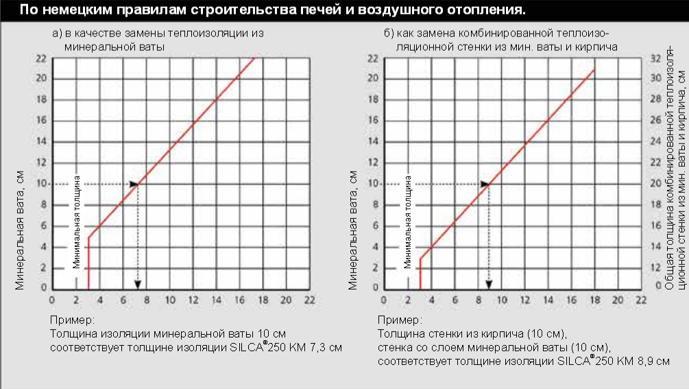

В дополнение к п. 6.2.2 раздела Огне и теплозащита:
Поверхности примыкания и встроенная мебель с или из горючих строительных материалов, которые пристраиваются непосредственно к (над или под) источникам тепла:
минимальные меры предосторожности, минимальная защита:
- кладка толщиной не менее 10 см и слой базового теплоизоляционного материала толщиной не менее 10 см,
или
- слой заменителя базового изоляционного материала соответствующей толщины с предоставлением подтверждения использования со стороны строительного надзора
или
- слой заменителя базового изоляционного материала соответствующей толщины с предоставлением подтверждения использования со стороны строительного надзора и активным проветриванием
Рассмотрим это с заменой на широко используемый материал - силикат кальция (суперсил)
смотрим таблицу от производителя SILCA
можем заменить 10 см минеральной ваты на 7.3 см суперизола
или
базовую кладку 10 см кирпич+10 см минеральной ваты заменить на 8.9 см суперизола

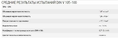

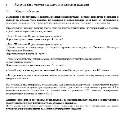

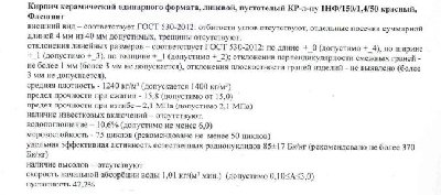

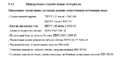

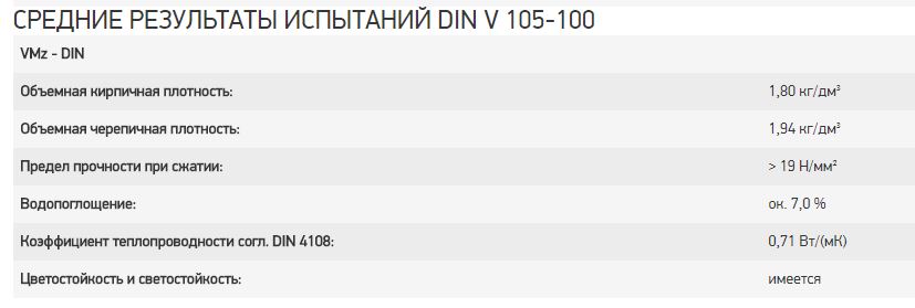

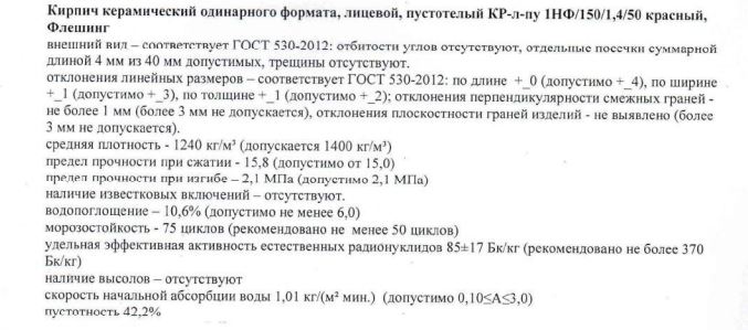

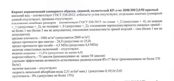

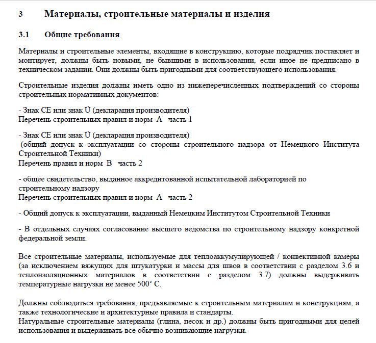

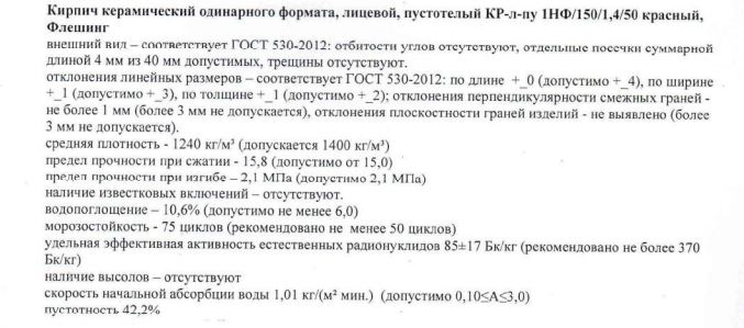

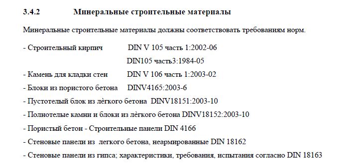

Пытаюсь разобраться по TR-OL к применяемым материалам в строительстве печей, в частности строительный кирпич.
Из раздела 3.1 и 3.7 Строительный кирпич должен соответствовать требованиям норм DIN V 105 часть 1.
Отечественные требования (не из TR-OL) ГОСТ 530-2012
Сделал сканы испытаний полнотелого кирпича Roben и отечественного от КС полнотелого и пустотелого.
Прошу поправить, если что-то упустил.
