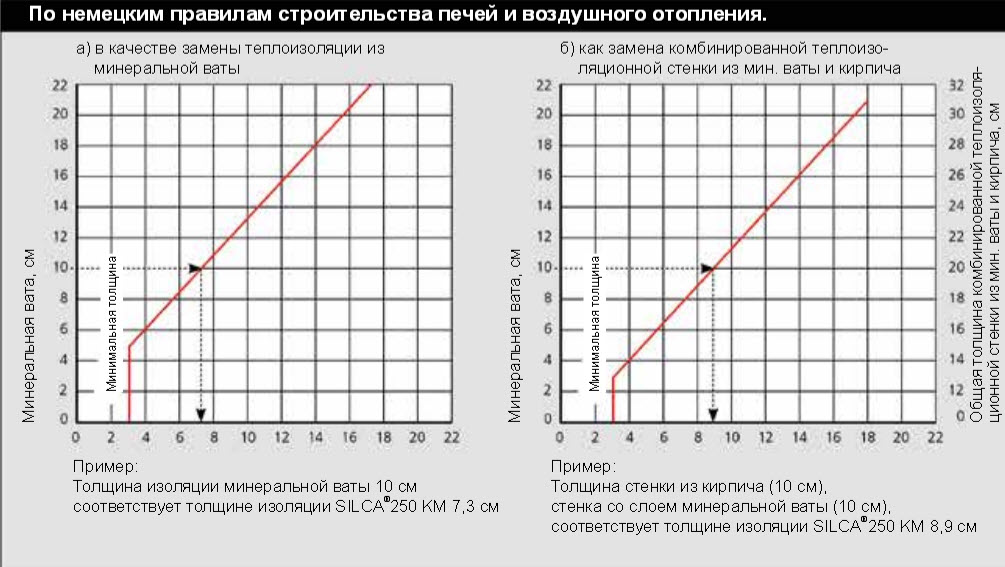

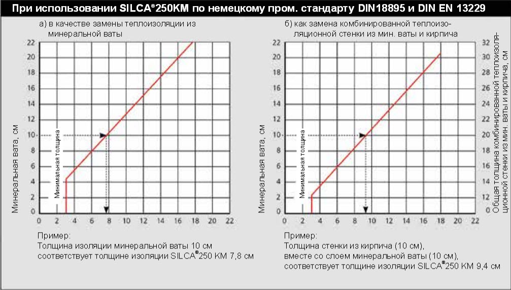

СообщениеДобавлено: Вт 1 Март 2016, 09:13 Ответить с цитатойВернуться к началу
Петр Уланов писал(а):
Ну в немецких нормах например 10 см кладка плюс 10 см базальтовый утеплитель либо заменитель эквивалентный либо заменитель с активным проветриванием.
С 01 января 2016 уже и не только в немецких ...
ГОСТ 33008-2014 (13229) регламентирует замену стандартной кладки 10+10 по таблице завода изготовителя (см. вложение), а по ТРОЛ для теплоемких печей даются немного другие данные.
Посмотрите, насколько совпадают ваши "всего лишь 2 слоя суперизола на 40 мм профиле, и без кладки" (?) для каждого вида источников тепла.
*на большинстве сайтов, рекламирующем силикат кальция, таких таблиц нет
Замена кладки по 13229 для каминных топок
 Размер файла:  122.27 КБ
 Просмотров:  1000 раз(а)
Замена кладки или утеплителя на силикат кальция по ТРОЛ
 Размер файла:  121.2 КБ
 Просмотров:  1338 раз(а)

Смотрите, какая, казалось бы защита у печи. А ведь загорелось в точке "218". Потому, что за 12 часов все прогрелось "до упора".
в приведенном примере не все указано до конца:
стекломагнезитовый лист был прикручен по обрешетке из деревянного бруска, который в последствие и начал тлеть
На фото со стороны комнаты его, понимаю, уже вырвали ...
Второе, где вы увидели зоны "активного проветривания" ? Есть воздушная не вентилируемая прослойка ...
Третье, теплотехнический расчет слоя выполнен без учета ИК составляющей в зазоре и без учета изменения теплопроводности материала при повышение температур.
Так что все гораздо хуже.

Евгению Колчину спасибо за графики.
Всего лишь два слоя суперизол это не мои, я лишь указал как делают, никого не огитируя не на что. Судя по графикам нужно 3 если без проветривания.
