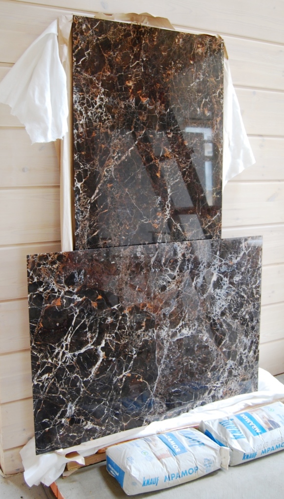

Продолжаем...
8-921-743-33-53

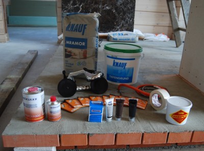

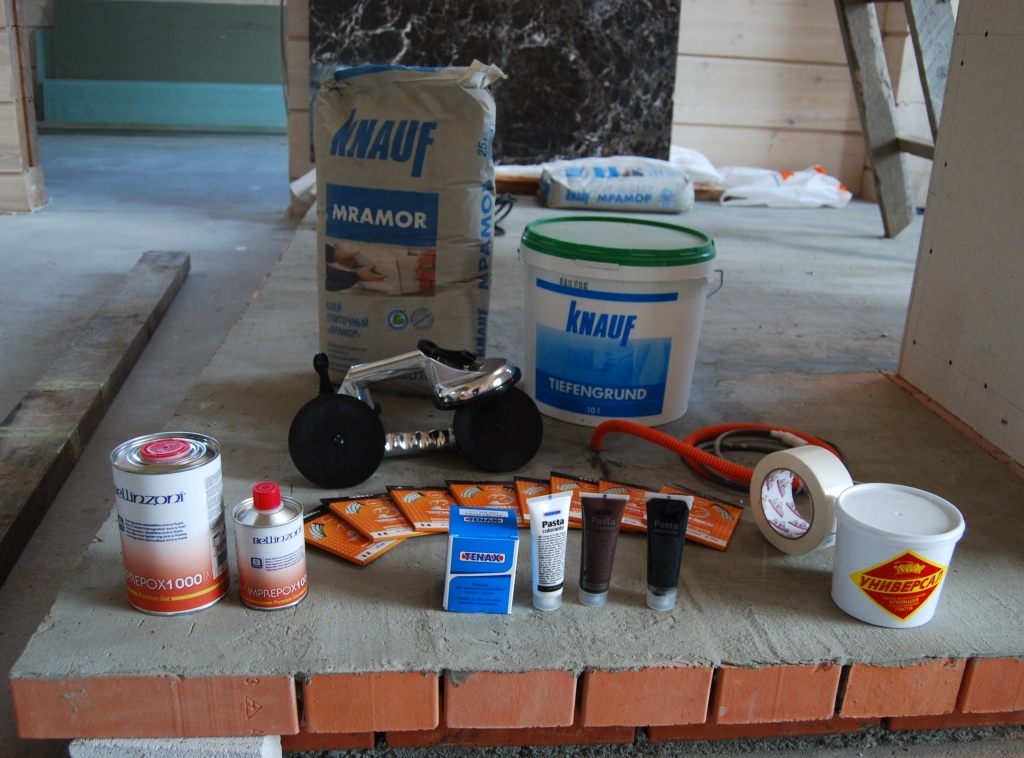

Прибыл камушек... первая партия
 Размер файла:  341.97 КБ
 Просмотров:  732 раз(а)
Материалы... все что нужно для облицовки мрамором... ( конечно же в нашем случае)
 Размер файла:  337.95 КБ
 Просмотров:  881 раз(а)

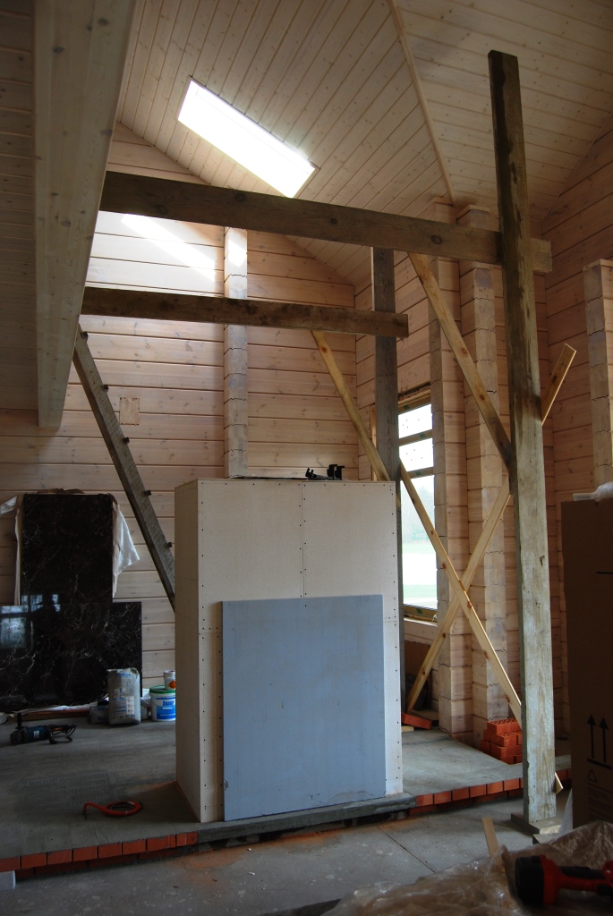

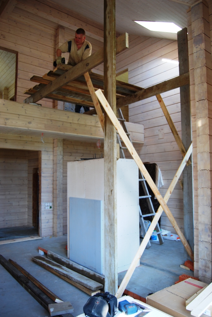

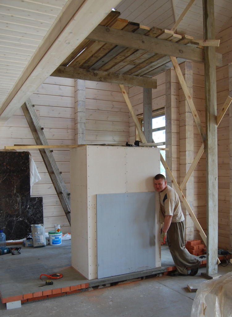

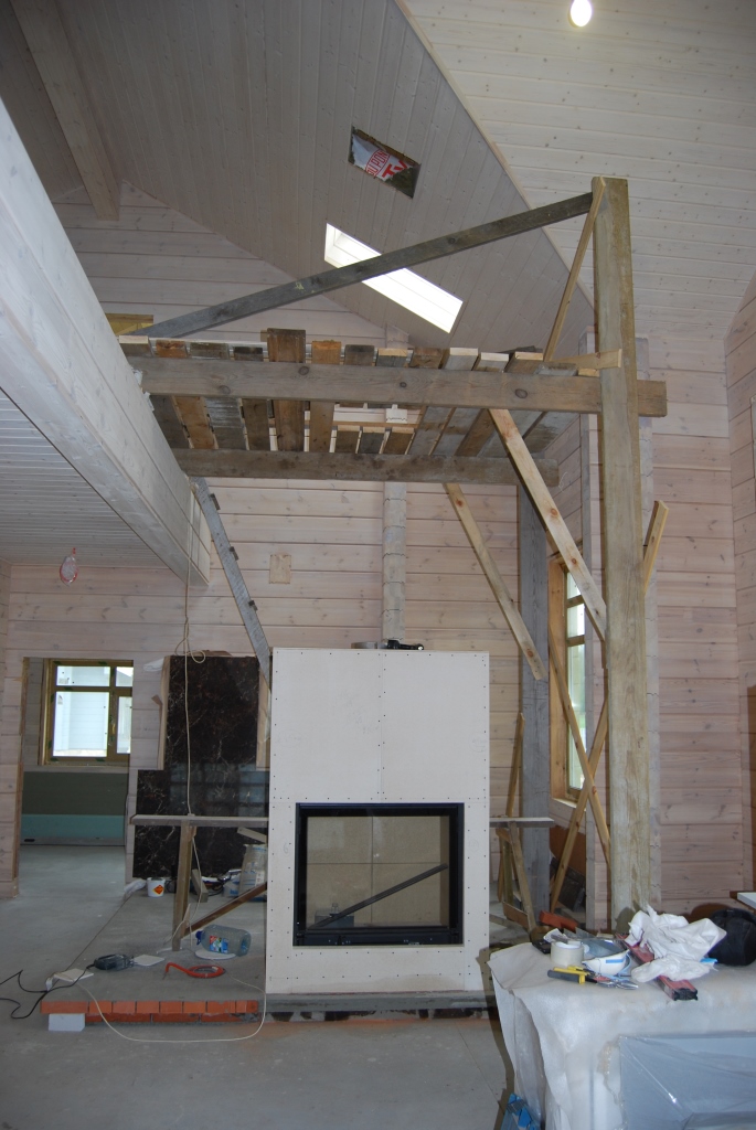

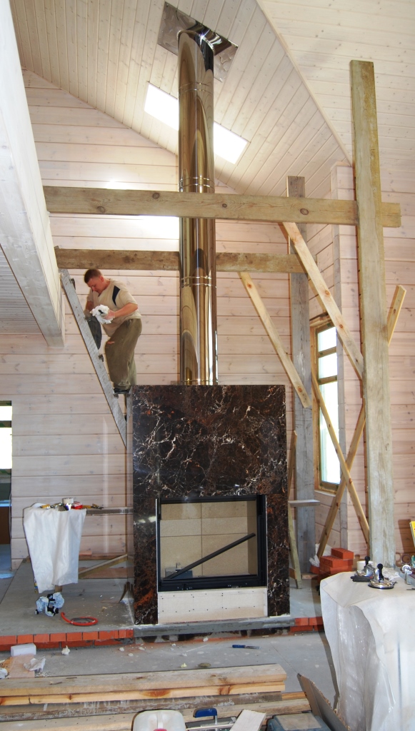

Строим леса... ибо печник не птица ( как думают многие из заказчиков)... и прочная опора под ногами , сие жизненная необходимость...
8-921-743-33-53
 Размер файла:  337.38 КБ
 Просмотров:  736 раз(а)
 Размер файла:  336.14 КБ
 Просмотров:  710 раз(а)
леса готовы, проходка кровли готова...
 Размер файла:  313.61 КБ
 Просмотров:  705 раз(а)
трудна жизнь подсобника...
 Размер файла:  358.01 КБ
 Просмотров:  792 раз(а)

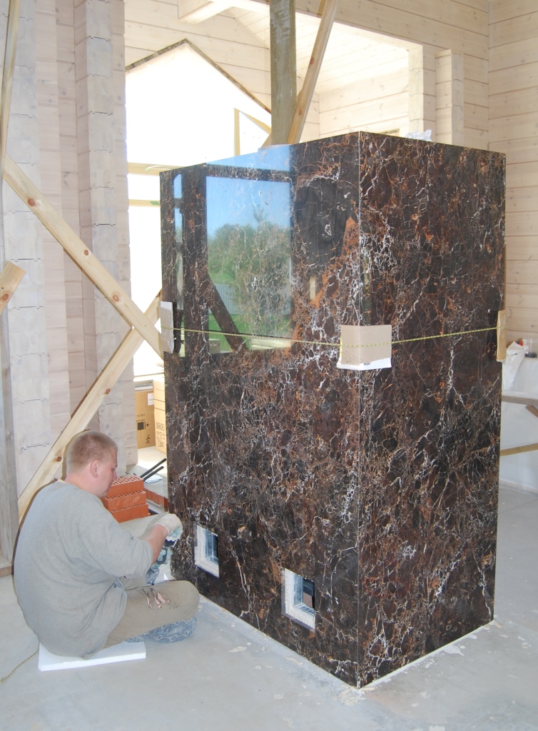

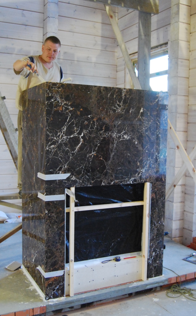

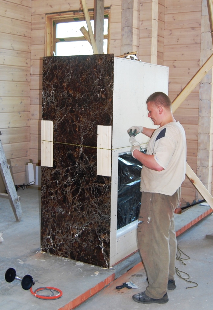

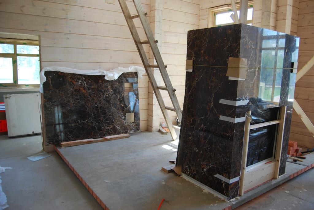

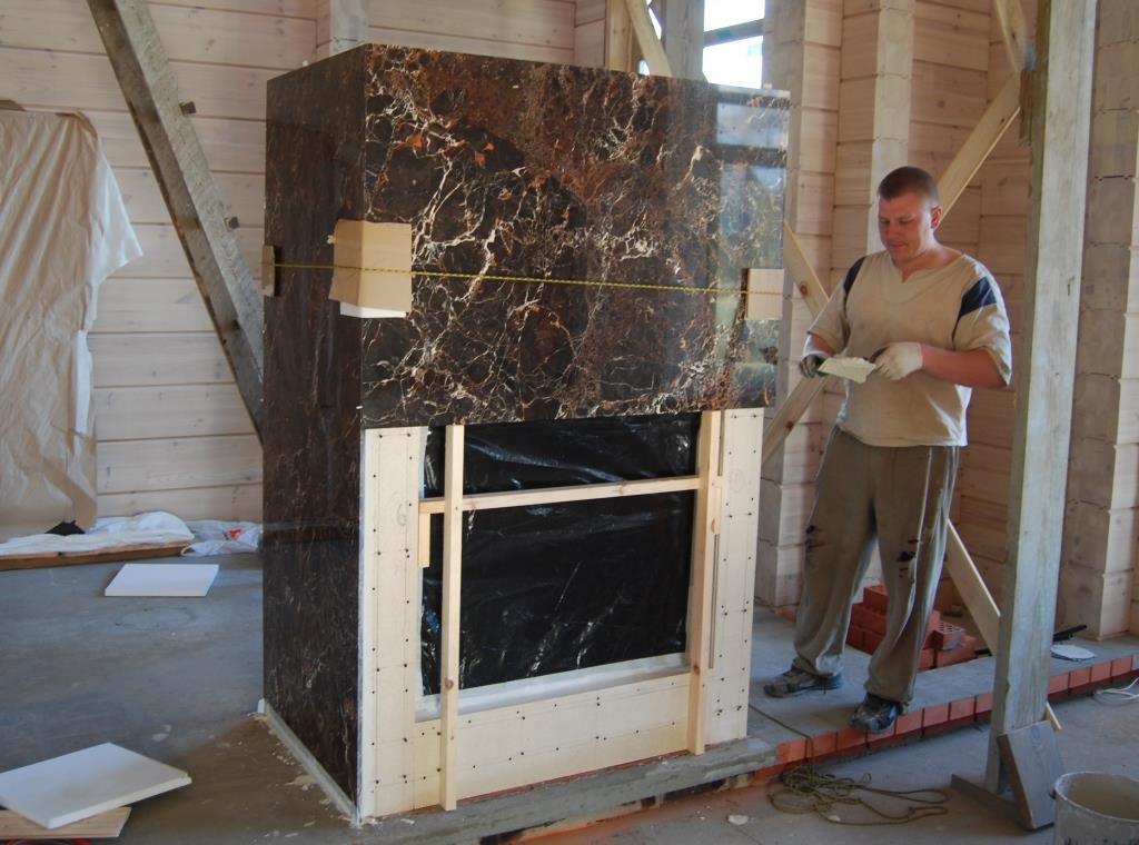

Начинаем монтировать камушек... конструкция из слэбов толщ. 20 мм., самонесущая... после замастичивания стыков, станоится единым целым.
8-921-743-33-53
Первый пошел!!
( к слову... вес детальки 105 кг.)
 Размер файла:  326.11 КБ
 Просмотров:  791 раз(а)
Второй с 1/2 пошел
 Размер файла:  133.07 КБ
 Просмотров:  766 раз(а)
Второй пошел
 Размер файла:  313.66 КБ
 Просмотров:  821 раз(а)

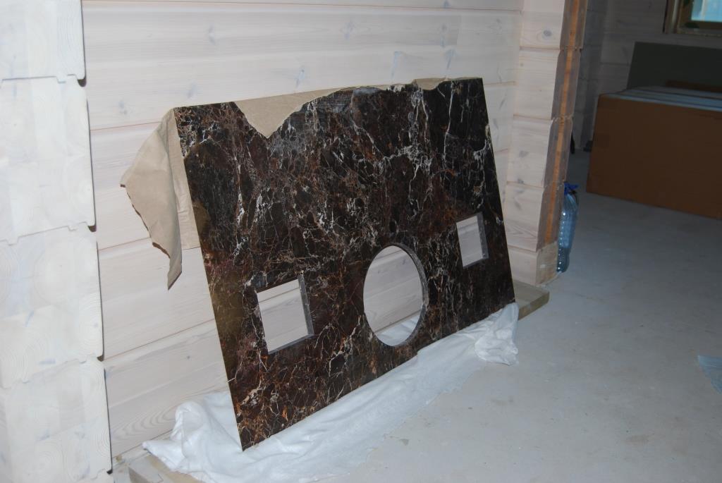

Прибыла вторая партия камушка
 Размер файла:  122.85 КБ
 Просмотров:  751 раз(а)
Деталь перекрышки... резали на станке лазером... поэтому долго ждали
 Размер файла:  100.3 КБ
 Просмотров:  777 раз(а)
Вес задней стенки 156 кг.
 Размер файла:  445.95 КБ
 Просмотров:  738 раз(а)

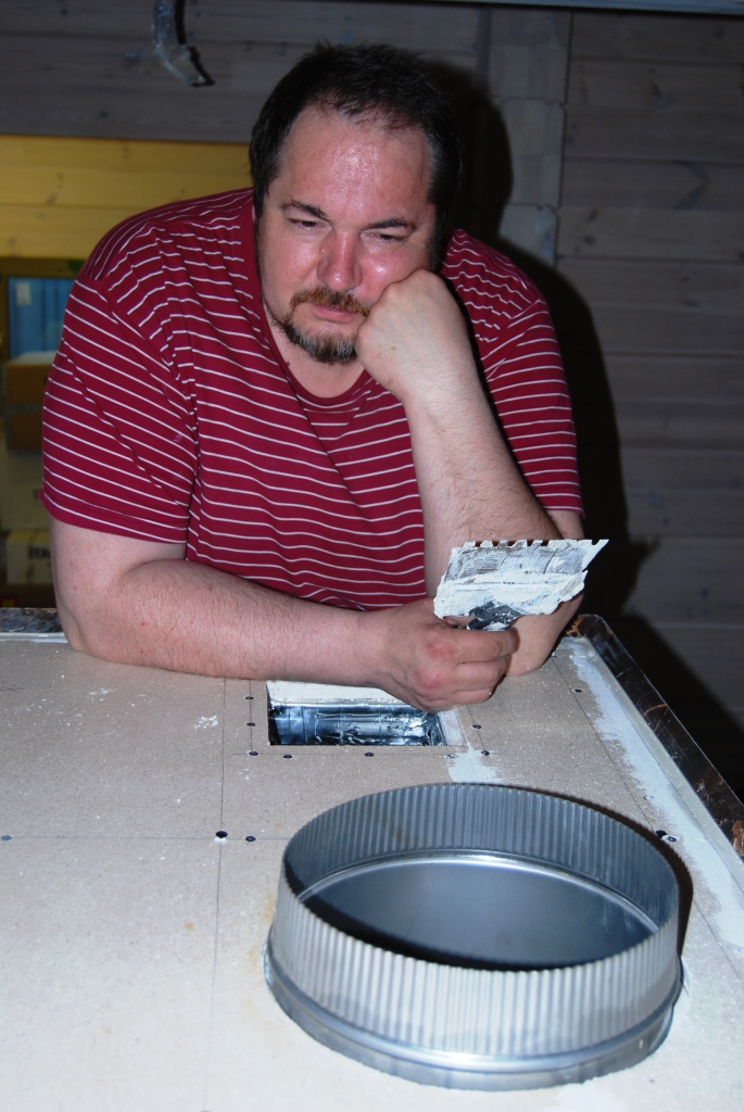

До самого конца... т.е. до монтажа перекрышки терзали сомнения... Все ли я правильно расчитал??? Сойдется ли ?
8-921-743-33-53
Думки горькие
 Размер файла:  353.83 КБ
 Просмотров:  706 раз(а)
Щас с-с-спою...
 Размер файла:  142.75 КБ
 Просмотров:  737 раз(а)

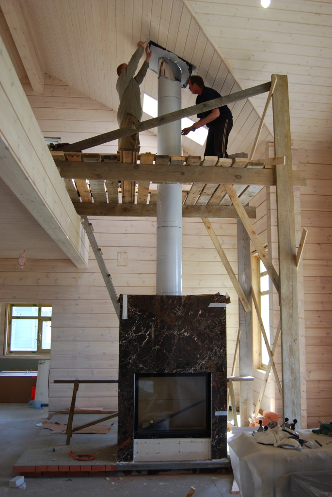

Завершение
8-921-743-33-53
Монтаж дымохода
 Размер файла:  339.37 КБ
 Просмотров:  771 раз(а)
Демонтируем леса
 Размер файла:  328.85 КБ
 Просмотров:  745 раз(а)
Уф!... Усе... осталось замастичить стыки, и полирнуть фаску. Уря!!!

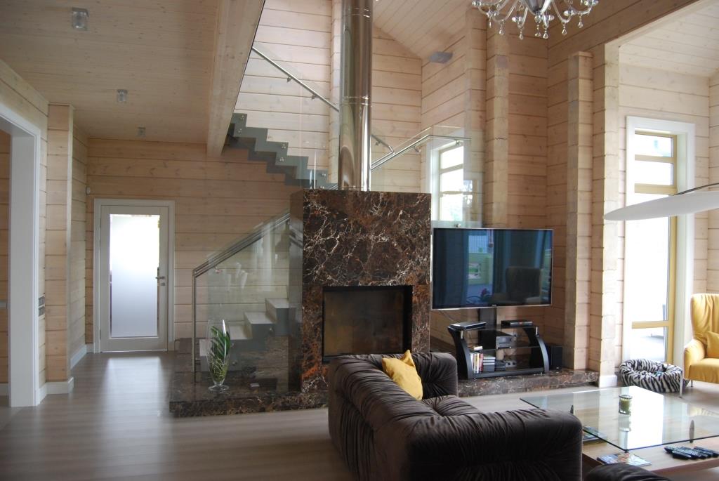

Бедасар браун? Хорошо...люблю минимализм, без всяких прибамбасов.
Трубу сделал бы или матовую, или вообще наружку из чм под термостойкую покраску...в цвет стен.

Работа конечно отличная но если взглянуть на общий план камин вообще не к месту, ящик по середине площади. Фиг знает как заказчики на такое соглашаются.
СообщениеДобавлено: Чт 6 Июнь 2013, 22:54 Ответить с цитатойВернуться к началу
Когда будет сделана лестница, всё будет норм. ...

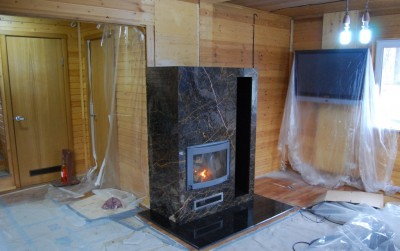

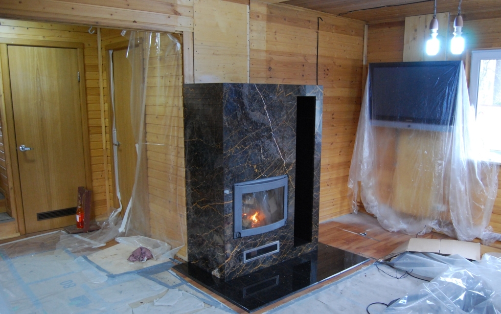

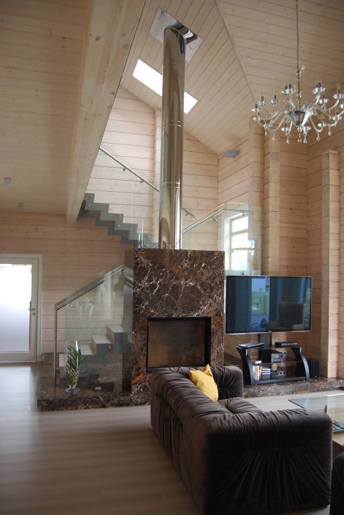

СообщениеДобавлено: Вт 2 Июль 2013, 00:08 Ответить с цитатойВернуться к началу

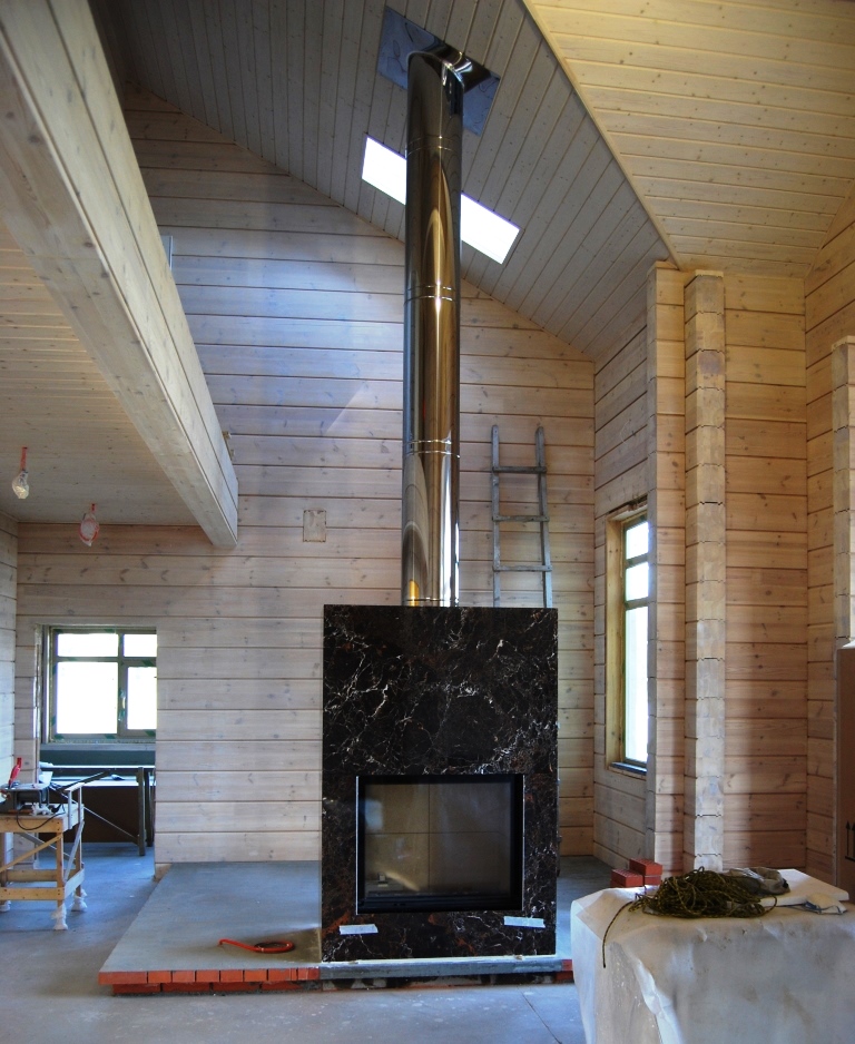

Итог в интерьере... с огоньком выложу по позжее.

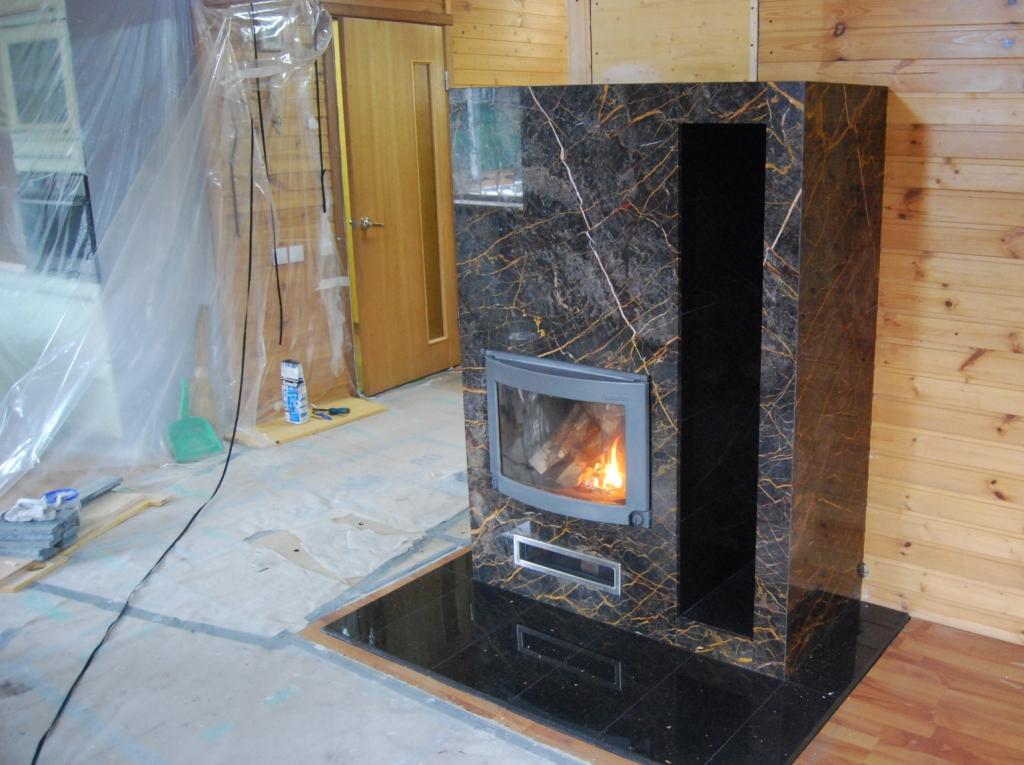

СообщениеДобавлено: Сб 1 Март 2014, 21:03 Ответить с цитатойВернуться к началу
И еще один каминчик в стиле минимализм.
