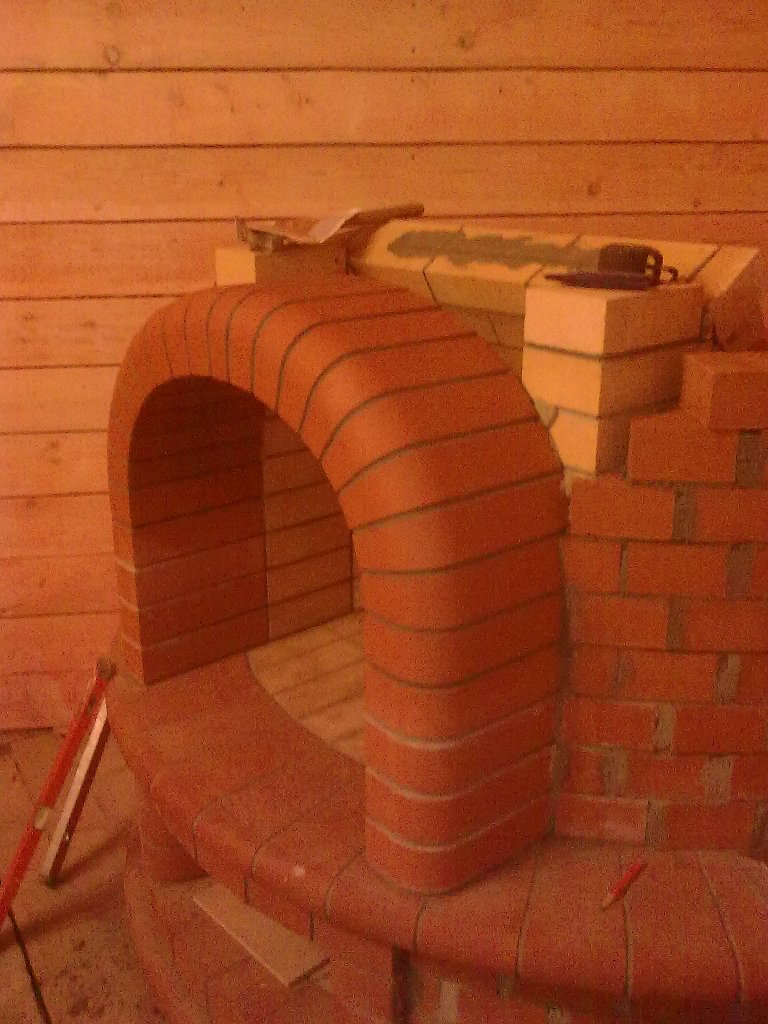

Игорь твою задумку понял ты хочешь убить двух зайцев может и получится !!! Сам по каминам не профи делал очень мало но давно еще с обучения как то прижилось что шамот это огнеупорный материал для футеровки ( защиты красного кирпича ) во всех печных конструкциях .То есть не отделочный материал конечно есть исключения где в центральной части России делают мангалы -камины " Конфетки" но там нет лучшего и доступного материала + все тот же коэффициент расширения в моей небольшой практике пару раз поднимала и разрывала арки из шамота даже с 5-10 мм зазором .Конечно можно как ты хочешь ее обойти но мне кажется это еще усложняет работу сначала парится с клиновой аркой потом ее же обойти по верху как я понял с зазором . Если ширина топки не позволяет сделать вторую полноценную арку как советовал Виталий можно хотя бы прикрыть ее шамотными пластинами 3.5 см с зазором на анкерах.
 Размер файла:  168.74 КБ
 Просмотров:  801 раз(а)
Игорь 2
Сообщения: 1006
СообщениеДобавлено: Чт 22 Август 2013, 09:45 Ответить с цитатойВернуться к началу
Особой какой-то сложности нет в этой конструкции... Сделать арку из шамота меня заставляет малая глубина топки - боюсь, что керамика в этом случае вообще долго не проживёт. Ну и насмотрелся на камины Александра http://forum.stovemaster.ru/viewtopic.php?t=3639

Сегодня начал этот камин. "Звезды" как-то неправильно расположились-портал требуется 100 на 80 см., ну, там по стандартным рядам получится +- сантиметры. При этом длина трубы 4,3 м., площадь помещения около 26-и м2. Размеры менять заказчик отказывается. Есть плюсы: он обещает поднять тубу на 1 м. У комнаты есть связь с помещением нижнего этажа через лестничный проем. В камин дополнительно воздух подвести неоткуда. Да, в трубу помещается заоваленная гильза из 350-ой нержавейки. Вот такие исходные данные. Как говорится, ни в какие таблицы не лезет. Как думаете, рискнуть, или отказаться от греха?
Пока думаю делать дымосборник повыше (места много). Тяга при этом должна, вроде как уменьшится, но, мне кажется тут важнее пропихнуть дым в трубу. Вобщем, было бы очень здорово услышать мнения со стороны.

Для 1000х800 350й трубы точно хватает при 7метровом дымоходе. Провереннно опытным путем. На фото 1500х750 - сендвич овал 550х250, высота 9м, гудит...
Если будешь делать овальную, проси изготовителя во внутренний контур ставить распорку.
Михаил Фадеев
Сообщения: 572
СообщениеДобавлено: Вт 27 Август 2013, 09:17 Ответить с цитатойВернуться к началу
7-ми метров там точно не будет. В лучшем случае 5,5. Там сечение трубы 42 на 28 см. На все это сечение гильзу и буду заказывать. Оно намного больше табличного, при высоком дымосборнике должно протянуть.
