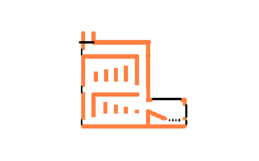

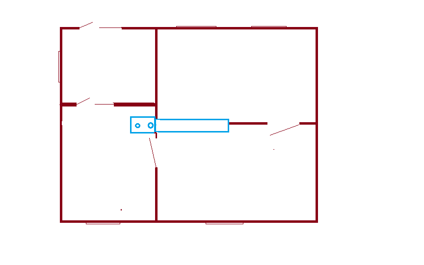

Вогнистый Владимир писал(а):
Макроник а можно планировку глянуть /так сказать вид с верху./ как стоит печь к КАТ. ? И ИМХО получилась 2х. колпаковая с рассечками.
Прошу прощения ,долго не мог ответитьделал печь
вот так она стоит ,получается обогревает три комнаты ...

Вогнистый Владимир
Регион: Мариуполь, Украина
СообщениеДобавлено: Сб 7 Декабрь 2013, 23:29 Ответить с цитатойВернуться к началу
В даном варианте -одно неудобство. , задвижка ЗЛХ. и щитка находяться в другой комнате. Хотя ЗЛХ. можно поставить прямо над печкой. Прямой щиток. Есть вариант зделать его Г. образным / тогда обе задвижки над печкой./ и за сщет Г. можно /подыграть/ что бы трубы вышла в нужном нам месте. Хотелось бы услышать мнение Макроник - чья схема щитка лучше. ? И какую схему будите воплощать / или уже зделали?/

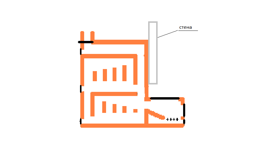

СообщениеДобавлено: Вс 8 Декабрь 2013, 14:19 Ответить с цитатойВернуться к началу
От ЗЛХ пришлось отказаться т.к. летом печь использоваться не будет (еда готовится на газ плите ) ,прочистные дверки перенес назад т.к. со стороны плиты мешает стена ,в принципе печь по отзывам хозяев ведет себя хорошо (тяга ,прогрев замечательный )
 Размер файла:  8.22 КБ
 Просмотров:  7428 раз(а)
 Размер файла:  10 КБ
 Просмотров:  672 раз(а)

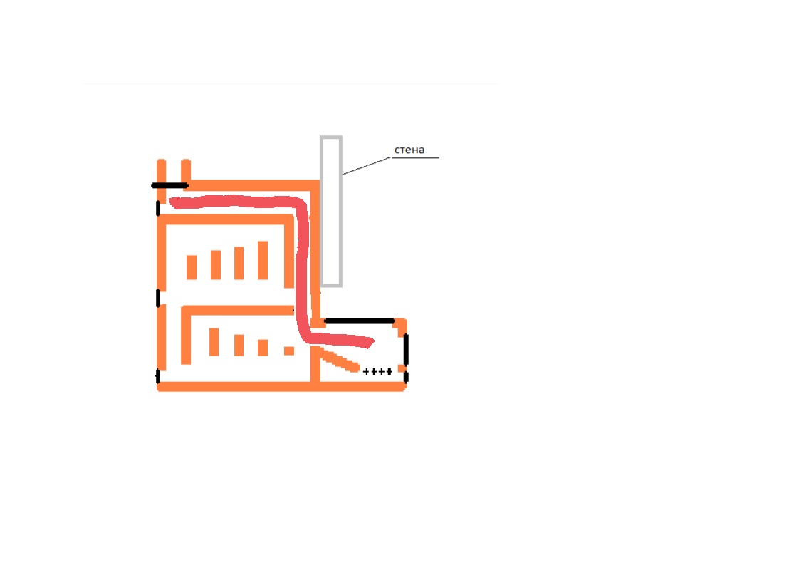

СообщениеДобавлено: Вс 8 Декабрь 2013, 14:27 Ответить с цитатойВернуться к началу
скажите - а дым идет так ? или там просто задвижку не нарисовали?

СообщениеДобавлено: Пн 30 Декабрь 2013, 14:29 Ответить с цитатойВернуться к началу
да ,ошибочка вышла ,не нарисовал задвижку Embarassed
