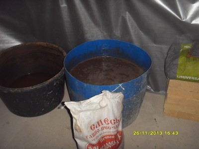

Вроде бы всё срослось, неожиданно. Вместо Крохи - Отопительная, с хлебной камерой.
Замочили глину, завтра начнется кладка ....

СообщениеДобавлено: Чт 28 Ноябрь 2013, 10:05 Ответить с цитатойВернуться к началу
Благодарю за пожелания
Результаты выложу здесь, ориентировочно - недели через две.

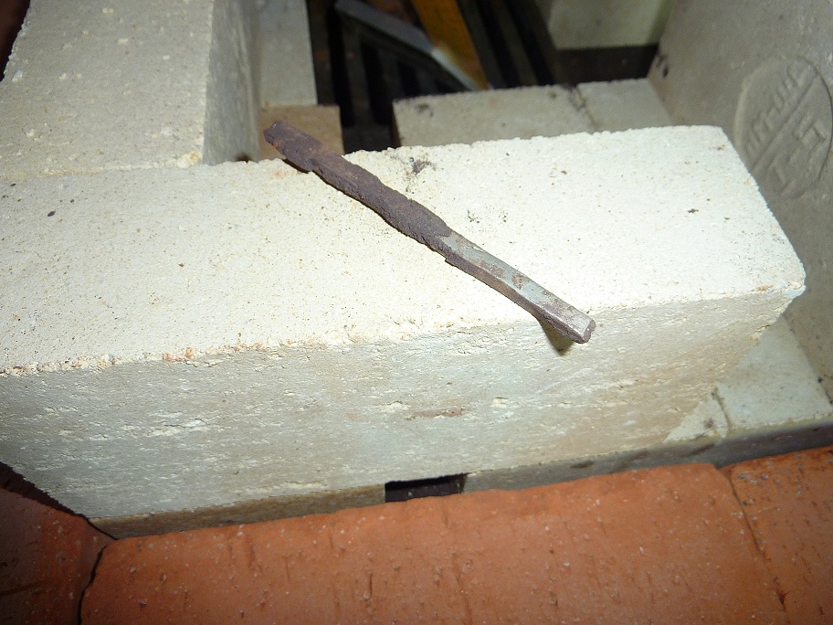

Сообщения: 2375
СообщениеДобавлено: Чт 28 Ноябрь 2013, 10:58 Ответить с цитатойВернуться к началу
Совет: тщательно с шамотом. Зазоры на тепловое расширение соблюдай.
Не менее 5 мм до красного, а лучше 10. Смотри, чтобы раствор в тепловой зазор не попадал.
И удобно контроль швов красных металлическими палочками делать. Положил и достукиваешь, пока не упрется. Потом вынимаешь.
У себя так делал, все швы ровные-одинаковые.
http://forum.stovemaster.ru/download.php?id=12435 Палочка 5 на 6 мм алюминий (шина от мощного электрокабеля)

СообщениеДобавлено: Чт 28 Ноябрь 2013, 12:06 Ответить с цитатойВернуться к началу
Руками - в процессе не участвую.
Кстати, гпс костромская оказалась "не айс". Один песок почти.
Есть на форуме представитель из "дома макаровых"?
Александр63
Зарегистрирован: Вт 19 Ноябрь 2013, 21:50
Сообщения: 15
Регион: Домодедово
СообщениеДобавлено: Чт 28 Ноябрь 2013, 12:45 Ответить с цитатойВернуться к началу
Побеседовали с Макаровым - мои "страхи" ушли Smile
Хочешь иметь успех - имей дело с шефом - как раз тот случай ;)
Сообщения: 2375
СообщениеДобавлено: Чт 28 Ноябрь 2013, 13:22 Ответить с цитатойВернуться к началу
Я делал раствор сам.
Шамотная глина и светло-желтый карьерный песок для красного.
Принцип приготовления и тестирование на форуме обсосаны.
Шамот клал на сухой огнеупорный раствор, разведенный жидким стеклом.
Сезон отстояла. Проблем не наблюдается.

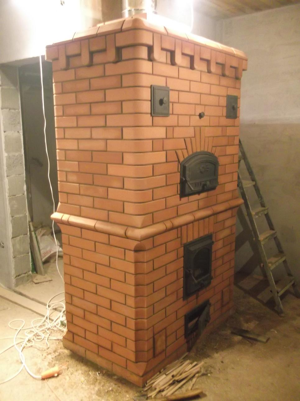

Михаил Фадеев
Сообщения: 572
СообщениеДобавлено: Чт 26 Декабрь 2013, 23:55 Ответить с цитатойВернуться к началу
Автор не может создать сообщение - какая-то критическая ошибка на форуме.
Я за него попробую сказать то, что хотел сказать он:
Вот такая "кроха" получилась
P.S. В две недели не уложились, три получилось.

Сергей68
Сообщения: 855
СообщениеДобавлено: Пт 27 Декабрь 2013, 00:11 Ответить с цитатойВернуться к началу
Очень даже душевно Razz

СообщениеДобавлено: Пт 27 Декабрь 2013, 06:54 Ответить с цитатойВернуться к началу
Миха, а че только одна фотка? а где ливер? Razz
Михаил Фадеев
Сообщения: 572
СообщениеДобавлено: Пт 27 Декабрь 2013, 08:02 Ответить с цитатойВернуться к началу
Так это... Я вообще не снимал в этот раз. Это фото автора темы.

СообщениеДобавлено: Пт 27 Декабрь 2013, 10:55 Ответить с цитатойВернуться к началу
Печь милашка! !!!
СообщениеДобавлено: Пт 27 Декабрь 2013, 13:30 Ответить с цитатойВернуться к началу
Красиво. Похоже на углах ЛОДЕ?-надеюсь с остальным поладят.Полка не помешала б спереди. хотя подозреваю что там автор темы рулил Smile
