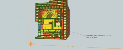

Дымосборник мал. Для начала хватит поправок.
Спасибо большое Александр.
Буду переделывать.
Канал с топки в горнило пришел в голову, решил нарисовать.
Думаю, что это должно работать. Убрать не долго.
По первому срезу:
Если верх опущу ни 2 ниже, то будет на уровне колосника.
Тогда при открывании топочной, может поддымливать.
Как компромис - опущу на 1 ряд, а низ на 4.
Отверстие внизу уйдёт. Оно прикольно образовалось, чтобы не заполнять кирпичом. Ну и вентиляция Smile
По дымосборнику:
Сейчас 2 ряда.
Будет ли достаточно 4 рядов?
Заранее благодарен. Юра. Тула.

tuomob писал(а):
Если верх опущу ни(а) 2 ниже, то будет на уровне колосника.
Тогда при открывании топочной, может поддымливать...
Вы же опустите только верх-перекрытие дымового канала Razz , а вовсе не про верхний уровень кирпичей в перевале из-под ВП пишет Александр rtfm
УСПЕХОВ!!!
P.S. ДПр для этого ДК не позабудьте Very Happy , да и для всех прочих горизонтальных Confused

Поддымливать не будет, опускай смело. А если и будет, потом подскажу что нужно сделать.

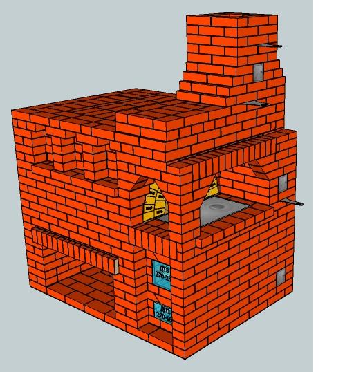

Переработал проект
https://cloud.mail.ru/public/f466c8c71dc4/13.12.25%20%D0%A0%D1%83%D1%81%20%D0%9F%D0%BE%D0%B4%D1%82%D0%A8%20%D0%A9%205.5-7.5%20%D0%A8%D0%9E.rar
Учёл все замечания. Надеюсь, что стало правильней. Smile Smile Smile

Первую подвертку на ряд поднеми ,либо вторую на ряд опусти.
Спасибо Владимир.
Лучше вторую опущу.
А если первую подвертку вообще не делать,на работе печки как скажется?
В первом колпаке щитка сам сделал бы рассечки - ДГ из-под ВП выходят достаточно горячие, за два колпака недостаточно отдадут Т стенкам.
Коли картинки не врут - то подымающийся ДК из первого колпака запроектирован в полкирпича Sad не маловато?
Подвёртка первая в 3-6 рядах достаточна Razz, это та, которая "вторая"...
Где прочистки для двух шамотных горизонтальных ДК, первых после ВП? Confused
Сообщения: 2374
СообщениеДобавлено: Ср 25 Декабрь 2013, 22:42 Ответить с цитатойВернуться к началу
Не стоит, по моему, будет сильно греться задвижка.
ХОТЯ........
Спасибо за МЫСЛЬ. Понял, что изменить.
В следующем варианте посмотрите Smile Smile Smile

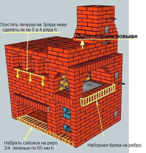

Мои скромные мысли по визуалу...
Большое СПАСИБО за комментарии и замечания Сергей.
- Сапожок на уровне пола (слой00). Предполагается плитка под печь.
- Горнило наверно сделаю уже, а то впритык. Не приходит в голову, как опустить печурки в данном варианте.
- а сколько-же надо дымосборник??? Very Happy Уже 4 ряда.
- наборная балка на ребро "подумаю".
Ещё раз большое Спасибо.
С Уважением. Юрий . Тула
РС. А по сути внутри посмотри..... Smile Smile Smile Smile Smile Smile Smile

Печка у вас будет работать тем более что она для души. Дымосборник (свод устья) нормальный высота так и есть 3-4 ряда. У вас все правильно. Сделаете колено в трубе и тяга не опрокинется вот только в данном случае шестерик у вас скорей для симметрии чем для дела. Я вам показывал что может шестерик на деле. Но это не критично. Критичны две вещи : первое это заслонка шибер летнего хода. Она быстро прогорит за 1-2года интенсивного использования плиты. И второе это куски гари в сковороде (Вот жарите вы яичницу и тут с верху с устья как прилетит шмат спекшейся сажи) по меньшей мере будет обидно.
Красивая у вас печь.

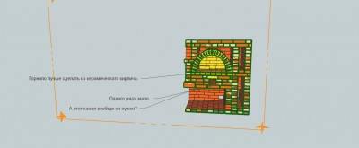

Да все сказали уж... Пусть у тебя вся инфа уляжется по полкам... Smile

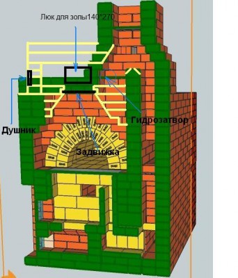

Извините на последней картинке нарисовано слово "гидрозатвор" что подразумевается под ним? И для чего он там нужен?
Сергей68
Сообщения: 855
СообщениеДобавлено: Чт 26 Декабрь 2013, 21:19 Ответить с цитатойВернуться к началу
Принцип тот же что и в открытом камине... зуб и после него полка, образованная смещением трубы. Плюсов много, от подстраховки опрокидывания тяги... до банального отсутствия ошметков сажи в сковороде с едой... как писалось выше, плюс еще в том что вкупе с задвижкой, улучшает работу подтопка ( плиты) в виду отсутствия подсоса воздуха через дымосборник горнила.

Rosoha
Зарегистрирован: Пт 13 Декабрь 2013, 12:29
Сообщения: 110
Регион: Челябинская область
СообщениеДобавлено: Пт 27 Декабрь 2013, 09:10 Ответить с цитатойВернуться к началу
Спасибо за разъяснения меня просто понятие гидрозатвор смутило.

СообщениеДобавлено: Вс 29 Декабрь 2013, 01:30 Ответить с цитатойВернуться к началу
Да как я уже говорил Ваша конструкция будет работать в любом случае. Просто будет немного прожорлива. Все остальное включая обслуживание не критично.
Если интересно можете взглянуть на на картинку разрез Б-Б.
