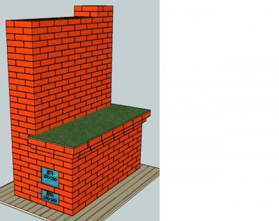

Мишган писал(а):
tuomob писал(а):
Мишган писал(а):
Вот что нужно...а именно как перекрыть топку правильно?
Вопрос - а зачем тебе именно лежанка.
Если не тайна, объясни логику желания лежания на тёплой лежанке Smile Smile Smile Smile .
Греться лежанка будет лихо.
ну вот такой у жены каприз))...нравиться ей на ней белье и обувку просушить))
Накидал проект. Посмотри.
Сделано вчерне. Если надо, проработаю.
Только время надо.
 Размер файла:  47.81 КБ
 Просмотров:  951 раз(а)
ЛЕЖАНКА15.rar
Проект в скетче
 Название файла:  ЛЕЖАНКА15.rar
 Размер файла:  455.74 КБ
 Скачено:  518 раз(а)

СообщениеДобавлено: Пн 16 Декабрь 2013, 12:04 Ответить с цитатойВернуться к началу
Только время надо.
Вот спасибо!вчистую ненужно,самое главное было это уловить суть),вопрос только в том как будут вести себя уголки?...вроде малехо скетч осваивать начал,позже покажу как думаю,если терпения конечно хватит))

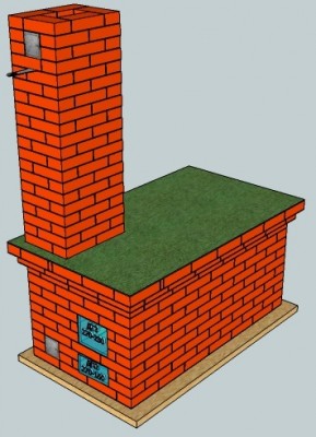

СообщениеДобавлено: Вт 17 Декабрь 2013, 07:56 Ответить с цитатойВернуться к началу
Мишган писал(а):
Только время надо.
А вот другой вариант лежанки … без щитка – проще и функциональней.
Считаю, что для такой длинны печи будет правильней, т.к. при большой лежанке и большом щитке на выходе трубы даже 100 градусов можно не получить. Увеличивать скорость сжигания дров неразумно (перегрев топки). А без щитка можно «мягче» топить (это не банная).
Поэтому щиток и убрал (и для увеличения функционала лежанки, исходя из пожеланий твоей жены).
Лежанка 1810 на 1045 (ну кровать получается, труба мешает Smile).
2 горизонтальных колпака есть (отдача на лежанку).
Задвижка одна наверху, над ней прочистная (и для вентиляции, при закрытой задвижке).
Летнего хода нет – он не нужен, прочистная внизу под трубой, если потребуется, помогает «толкнуть тягу». Можно там даже «костёрчик» разжечь .
Шамот подправил, но тщательно не прорабатывал - лень. Набросал принцип, как думаю именно под эту печь.
Пока писал, подумал про сухой шов (в электронике - обратная связь) (будет «крутить» по кругу с выхода на вход для выравнивания температуры после протопки, подумаю, дорисую). В данной схеме это должно хорошо работать (выход на трубу-через стеночку в топку. Летний ход-прогарчик вырисовался Smile . Тяжело у меня с печной терминологией - путаюсь Smile. В данной ситуации все три термина могут подходить по функционалу (по моему).
В колпаке за топкой можно было бы духовочку чугунную вставить. Чтоб место «не пропадало». На функцию лежанки никак не повлияет. А спечь в ней можно было бы Smile.
Думай, высказывайся…... Smile
Общий вид
 Размер файла:  72.76 КБ
 Просмотров:  921 раз(а)
ЛЕЖАНКА16ув.rar
проект в скетче
 Название файла:  ЛЕЖАНКА16ув.rar
 Размер файла:  478.13 КБ
 Скачено:  392 раз(а)

СообщениеДобавлено: Вт 17 Декабрь 2013, 13:57 Ответить с цитатойВернуться к началу
считаю что второй вариант не для ПМЖ,но!если туда поставить котел...то хватит отопить любой дачный,охотничий домик)только канал нужно скорее всего зажать до четверика)
Сообщения: 2346
СообщениеДобавлено: Вт 17 Декабрь 2013, 14:03 Ответить с цитатойВернуться к началу
Мишган писал(а):
Пятерик поставил для более жесткой конструкции трубы, и дополнительная площадь печи.
Посчитай площадь печи и прикинь площадь отапливаемую.
Как котёл в эту ставить - не думал и что-то не клеится сюда он. А там как посмотреть .....
Это лично моё мнение.

СообщениеДобавлено: Вт 17 Декабрь 2013, 20:52 Ответить с цитатойВернуться к началу
tuomob писал(а):
Мишган писал(а):
ну да...что -то я трубу в расчет небрал),а котел можно сдесь прямо в колпак инсталировать, я так думаю
Сообщения: 2346
СообщениеДобавлено: Вт 17 Декабрь 2013, 21:18 Ответить с цитатойВернуться к началу
Пожалуй.... В первый шамотный
Но всё-таки это просто лежанка и не стоит нагружать её прочим.

СообщениеДобавлено: Ср 18 Декабрь 2013, 09:09 Ответить с цитатойВернуться к началу
я это к тому если нужно отвести тепло в комнаты не примыкающие к печи,к примеру мои 64кв.м без котла будет непрогреть.верхний вариант как раз будет отапливать две комнаты 9 и 19 кв.м,до этого с этим справлялась двух метровая лежанка пятиоборотка Smile
Сообщения: 2346
СообщениеДобавлено: Ср 18 Декабрь 2013, 09:44 Ответить с цитатойВернуться к началу
Мишган писал(а):
Тады другое дело.
Тогда труба пятерик и хайло и подвёртки побольше. Чтобы протопить щиток.
Доработаю проект. Выложу. Жди.

СообщениеДобавлено: Ср 18 Декабрь 2013, 09:54 Ответить с цитатойВернуться к началу
tuomob писал(а):
Мишган писал(а):
Тады другое дело.
ок),лично мое мнение что труба пятерик ,а подвертки и подъемные каналы и хайло в 3/4 справяться и тяга будет что надо и перегрева лежанки небудет...может и неправ но как то так,первый колпак тоже нужно поднимать до 17 ряда второй можно и 13-15,летний ход ненужен)
Сообщения: 2346
СообщениеДобавлено: Ср 18 Декабрь 2013, 11:57 Ответить с цитатойВернуться к началу
Хорошо, тебе виднее. Smile
Переделаю под твои мысли.

СообщениеДобавлено: Ср 18 Декабрь 2013, 15:09 Ответить с цитатойВернуться к началу
Мишган писал(а):
ок,если не затруднит Smile
Поправил. Смотри.
ЛЕЖАНКА18.rar
Проект в скетче
 Название файла:  ЛЕЖАНКА18.rar
 Размер файла:  462.59 КБ
 Скачено:  466 раз(а)
