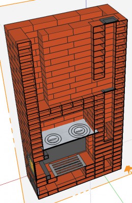

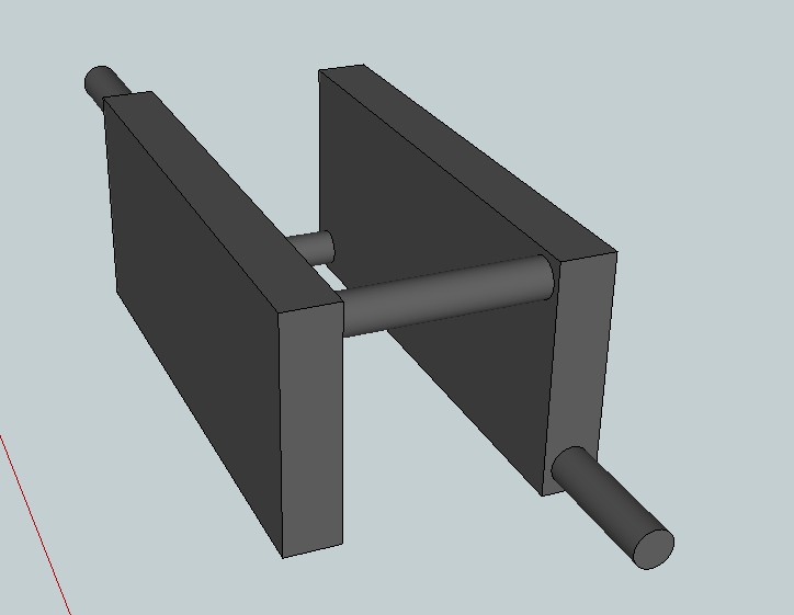

Готово. Оцените мое творение. Embarassed
Вопрос один, топиться будет!???

А слева и справа от плиты - это что?
nick_e
Сообщения: 373
Регион: Бурятия
СообщениеДобавлено: Пт 17 Январь 2014, 03:30 Ответить с цитатойВернуться к началу
Просто каналы, дыму то как то в трубу надо попадать... ))

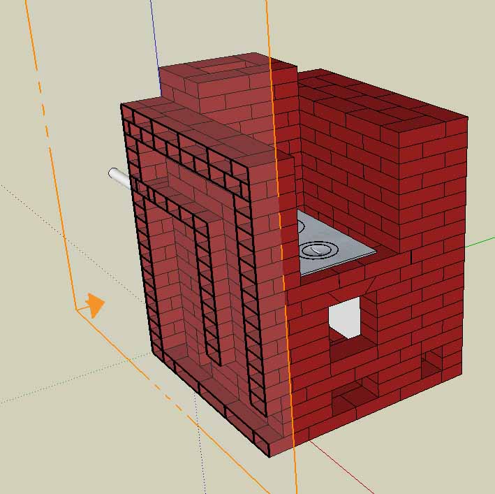

Если устройство обогревателя со стороны смежного помещения (и то зависит от темп. ДГ) как-то объяснимо, то на кухне иметь дополнительный обогреватель -это точно будет баня!
nick_e
Сообщения: 373
Регион: Бурятия
СообщениеДобавлено: Пт 17 Январь 2014, 07:39 Ответить с цитатойВернуться к началу
ну я тогда вообще не знаю что делать, если я просто сделаю топку с котлом то мне придется 24 такой котел топить, нечему будет тепло аккумулировать...

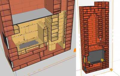

В общем вариантов пока два, сделать котел (3,5х2,5 кирп.) без плиты на картинке справа и воткнуть дипломат в шведку (4,5х2,5) на картинке с лева.
Чьи проекты уже не помню, но для меня оба необычны выходом из топки. Объясните как он будут работать пожалуйста.
У котла, как видно хайла нет вообще, вместо этого огромная дыра сразу над топкой, мне кажется там будет просто здоровый костер горесть прямо в печи. Smile
А в шведке выход дыма из топки идет вниз. вообще такое первый раз вижу.
Кому не сложно прокомментируйте оба варианта...

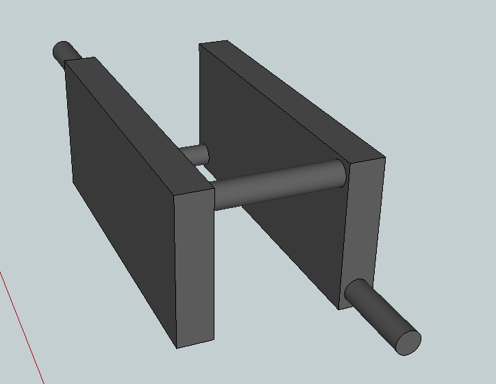

СообщениеДобавлено: Ср 22 Январь 2014, 17:50 Ответить с цитатойВернуться к началу

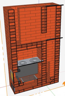

Вот что получилось! Very Happy
Посмотрите, мне кажется для такой топки канала в пол кирпича будет маловато, может увеличить до целого кирпича в сторону стены напротив топочной дверцы??

СообщениеДобавлено: Ср 22 Январь 2014, 19:30 Ответить с цитатойВернуться к началу

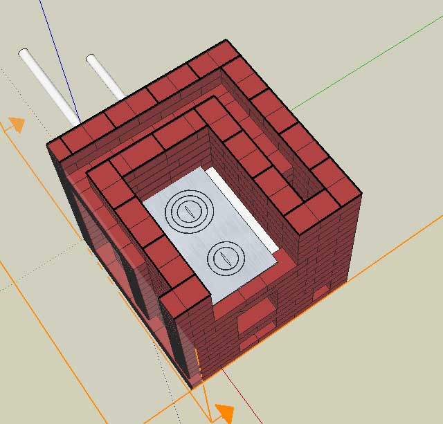

И еще вариант, с широкими каналами...
