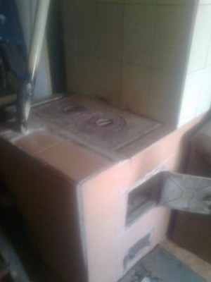

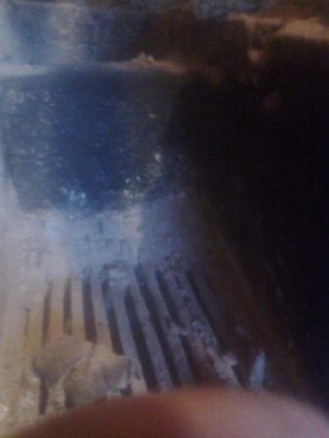

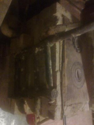

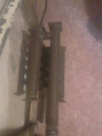

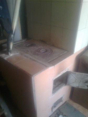

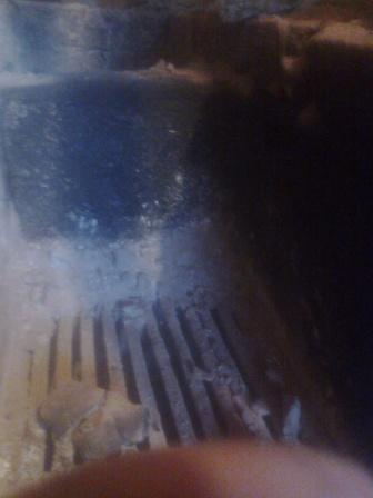

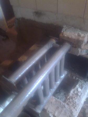

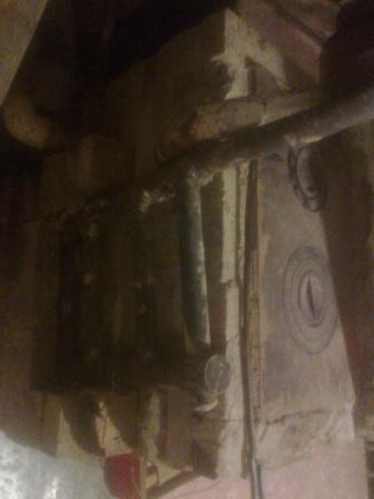

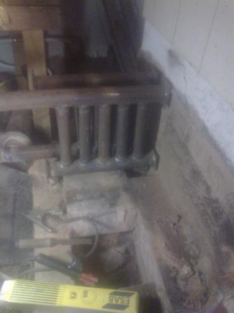

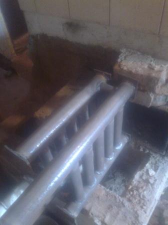

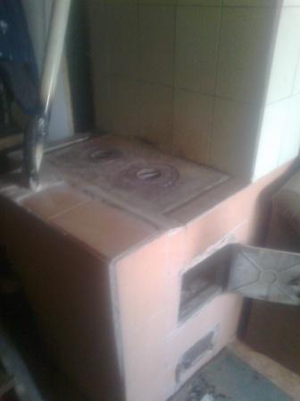

Здравствуйте я сделал трубный теплообменник по причине упрощения задачи
работать и с трубами и с листовым железом не удобно в моем случае.
Поиск по просторам нета дал ответ что тип теплообменника жаро или водотрубный примерно равны по эффективности у промышленных котлов жаро проще в сборке но прогорают входы в трубы. для бытовых это не страшно так как система локальная. Бюджет моего котла 7000р вместе с обвязкой трубы тоже купил не удалось раздобыть. Чистить удобно через кружки хотел сначала плиту убрать но потом оставил.Помещение где стоит печь стало подсобным поэтому можно чудить эстетика не важна .
Давно хотел выложить отчет не было времени

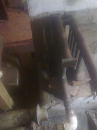

Второй теплобменник вмурован в стенку топливника засыпан песком для теплоаккумуляции греет воду примерно час после протопки.
На одной из фото старый котел из 30 швеллера Г образный чемодан в прямом и переносном смысле нагревал 70л систему 1,5 часа.

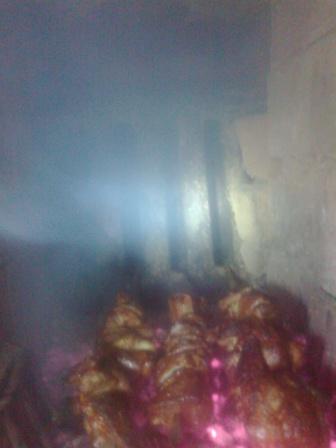

Шашлычок из баранины жарил на новый год быстро блин буквально 5 мин колосник стоит на два ряда ниже пода.

Олег7708
Зарегистрирован: Чт 14 Март 2013, 08:06
Сообщения: 14
Регион: Томск
СообщениеДобавлено: Ср 29 Январь 2014, 12:21 Ответить с цитатойВернуться к началу
Продолжение все почему то не влезло
почти готово
 Размер файла:  18.78 КБ
 Просмотров:  616 раз(а)
шашлык дома
 Размер файла:  20.53 КБ
 Просмотров:  627 раз(а)
второй котел
 Размер файла:  21.16 КБ
 Просмотров:  611 раз(а)
СообщениеДобавлено: Ср 29 Январь 2014, 14:57 Ответить с цитатойВернуться к началу
Ув. Е. Колчин что значит фильтрование САЖИ И ТВЕРДЫХ НЕСГОРЕВШИХ ЧАСТИЦ?Их просто не должно быть.Для этого печь не должна иметь варочной плиты колосник по расчету и достаточное кол-во воздуха.

СообщениеДобавлено: Пт 31 Январь 2014, 11:09 Ответить с цитатойВернуться к началу
Евгений Викторович скажите сколько ходов или колпаков можно сделать если будет установлен жаротрубный теплообменник как у вас на фото и где более точно он (теплобменник) должен находиться.
