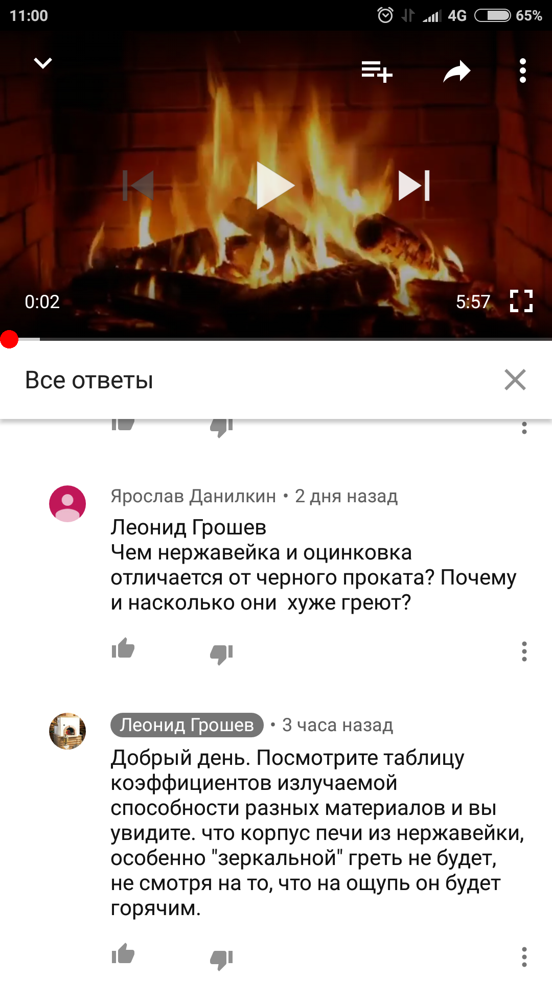

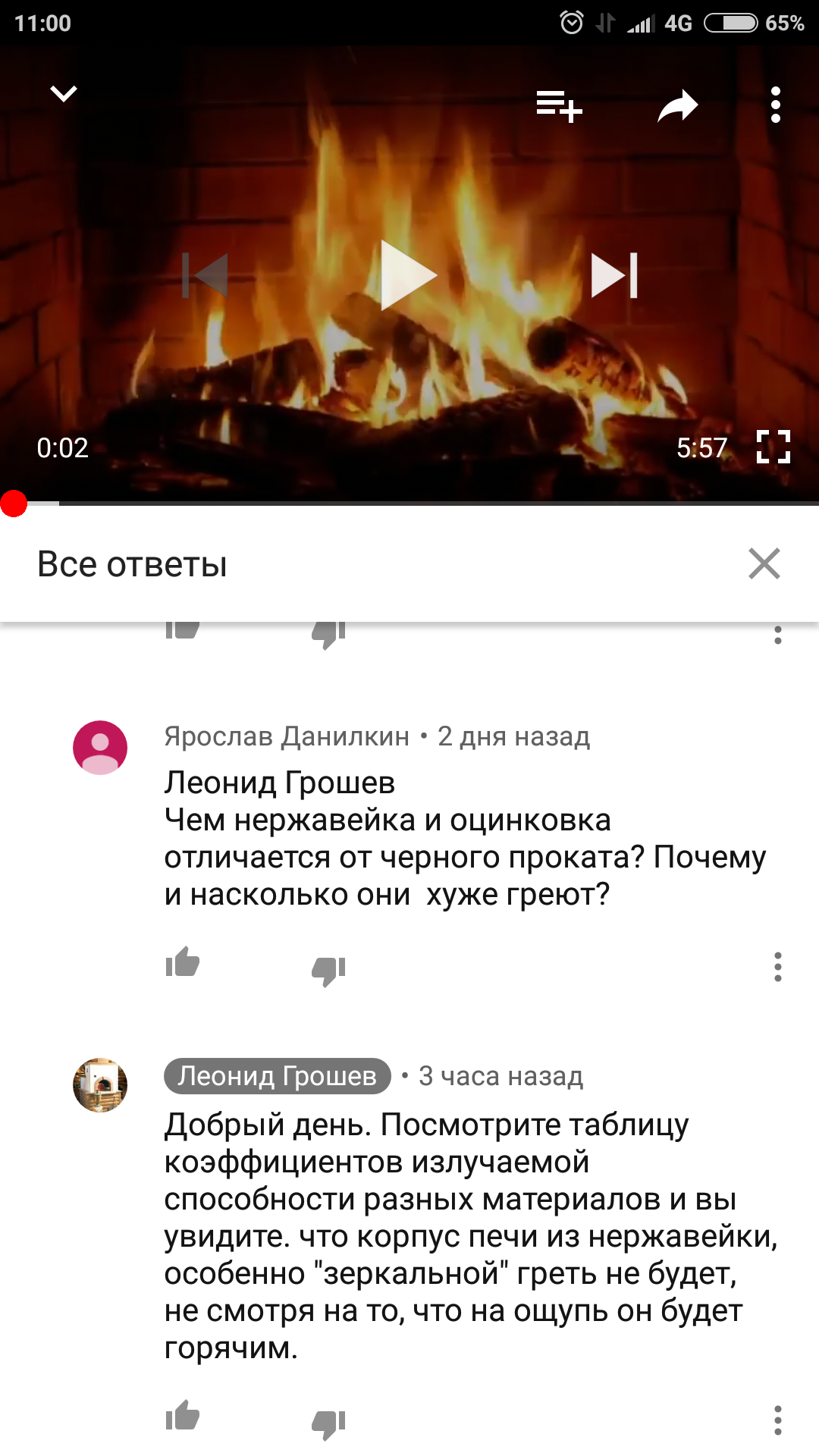

demin_c писал(а):
Есть такое понятие "абсолютно чёрное тело" т.е. поглощающее весь спектр излучения. Оно же будет излучать весь спектр электромагнитного излучения (инфракрасный в том числе), зависящий только от температуры. С этой точки зрения самый лучший цвет батарей центрального отопления это черный, самый наихудший белый или серебрянка. С печами видимо тоже самое, но это теория.
Вот-вот. Покраска футляра тоже относится к данной теме. Предположу, что самую важную роль играет крайнее покрытие в нашем "пироге". Но футляры из нержы делают ради зеркального блеска, красивого внешнего вида, отсутствие ржавчины. Если ее красить - то смысла в ней нету.
Чугунный радиатор в квартире покрашенный в (неидеально) белый цвет, неплохо нагревает пол на расстоянии от себя.
Покрытия пола - линолеум. Высота батареи над полом - 14 см. Температура батареи - 62.2 градуса.
Температура пола обычная - 25 градуса. Температура пола в радиусе 22 см - 27.5 градусов. В радиусе 10 см - 30 градусов.
Может быть конвекция возле батареи под окном замкнулась в круг, и теплый воздух разогрел пол, но это вряд ли. Лицом жар от батареи чувствуется. Инфракрасное тепло?
Посмотрим что ответит Печной центр Дятловы горы. Уже есть ответ, но я жду более развернутый. Отпишу его сюда.

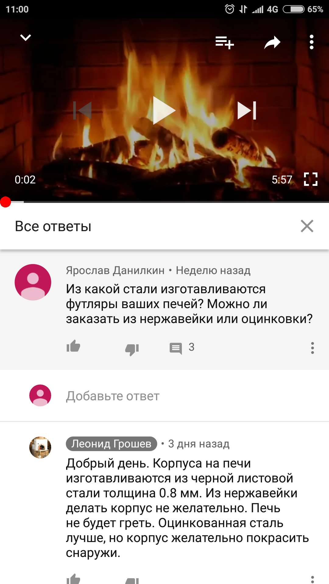

Отписался печной центр Дятловы горы. У них круглые печи на потоке.
