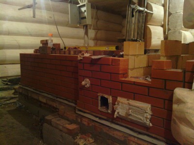

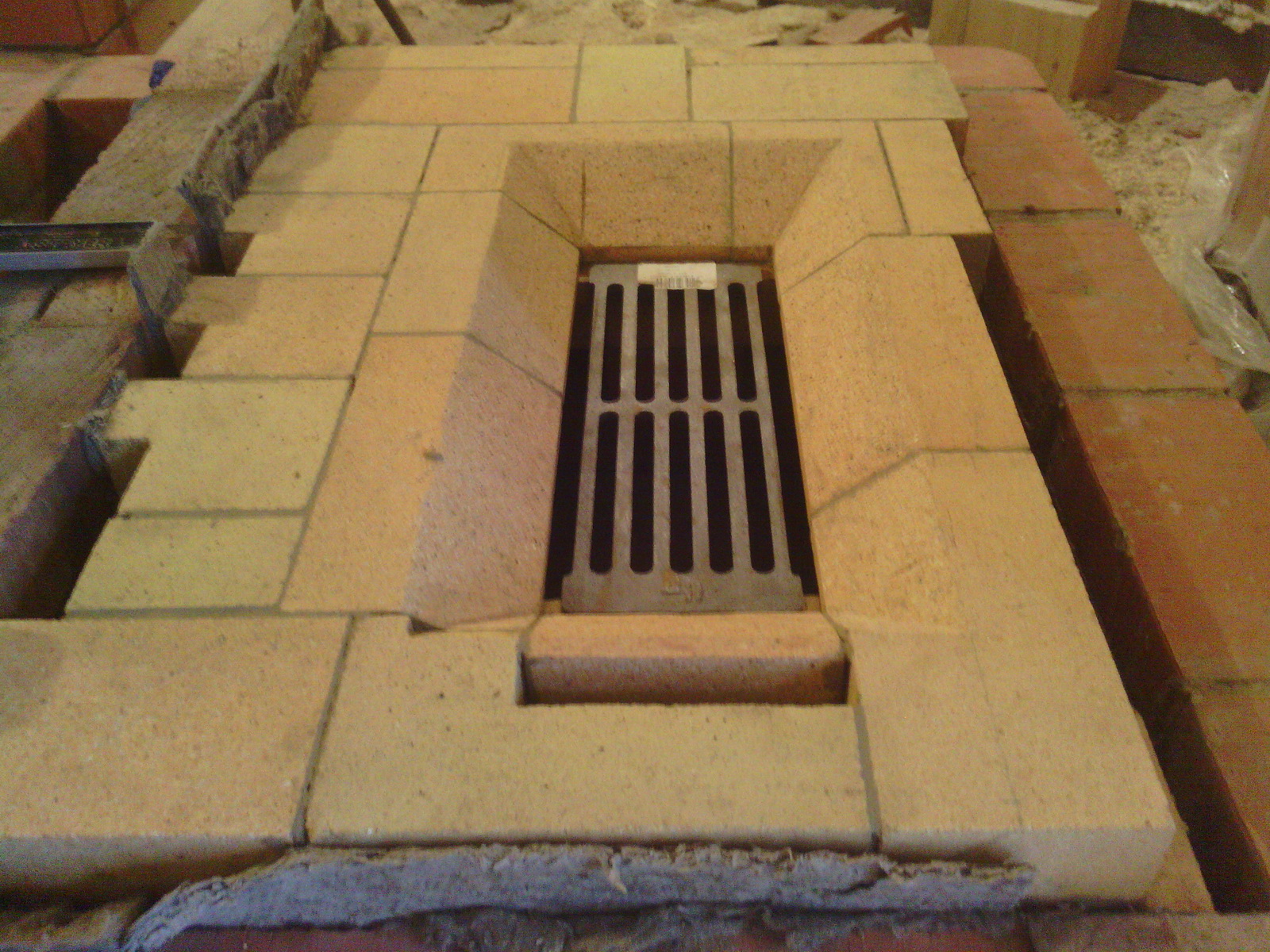

лежанка полностью в комнате отдыха, как и топочная дверца. в парилке только две стенки... Но думаю тепла будет вдоволь..Попозже скину общий план расположения
 Размер файла:  750.98 КБ
 Просмотров:  887 раз(а)

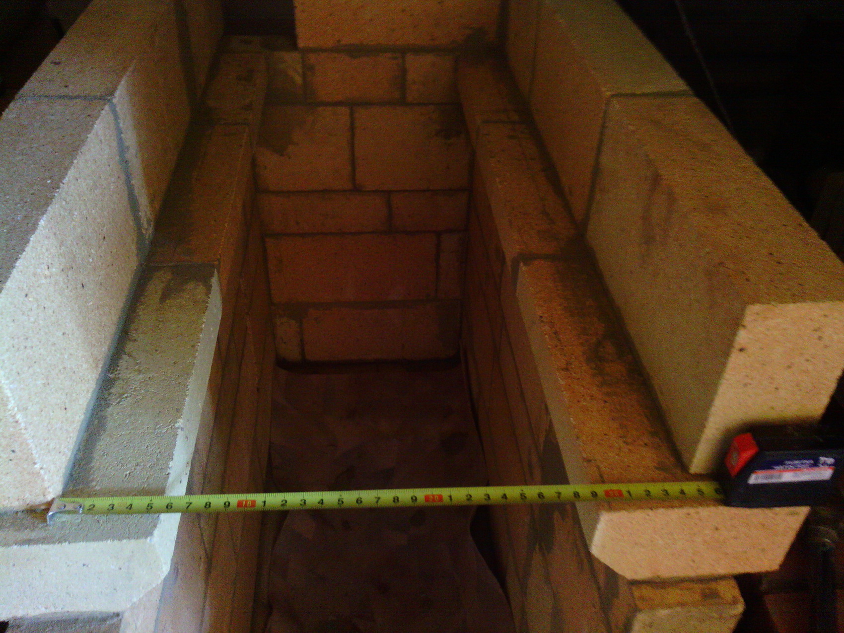

пока делаю топку
 Размер файла:  786.69 КБ
 Просмотров:  840 раз(а)
СообщениеДобавлено: Пн 31 Август 2015, 16:53 Ответить с цитатойВернуться к началу
Лежанка получается часть колпака правильно понял
Андрей ..
Сообщения: 1175
СообщениеДобавлено: Пн 31 Август 2015, 16:54 Ответить с цитатойВернуться к началу
Во какое чудо склал...Проект с пятого захода утвердил...

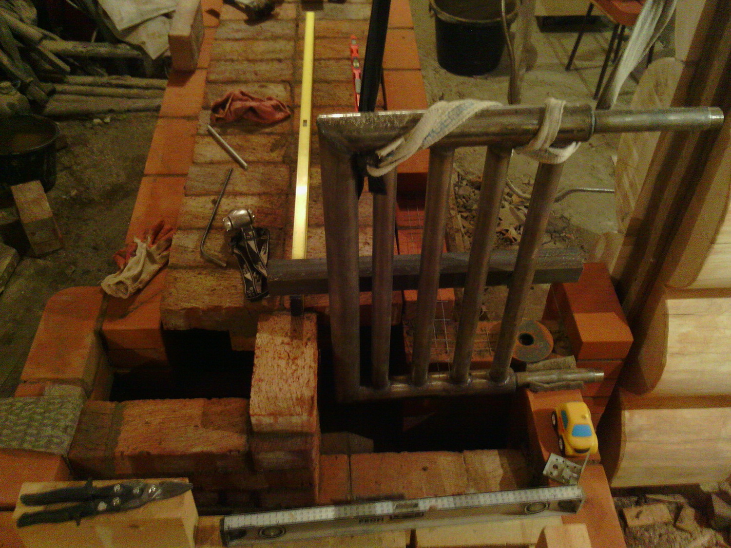

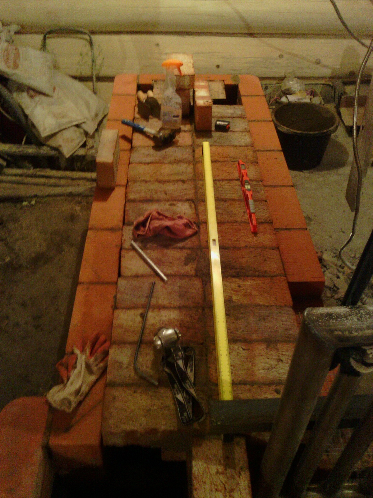

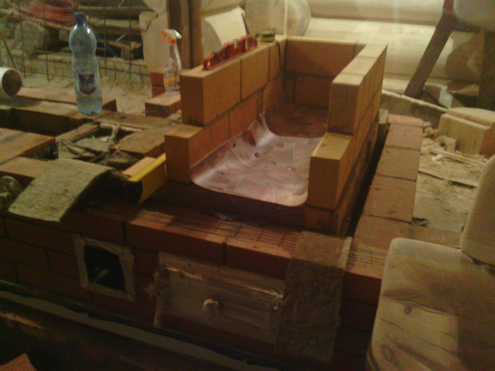

правильно, лежанка соединяет опускной и подъемный каналы... Не знаю как все это дело покажет себя в деле. Пытался найти на форуме может кто ложил такую "совмещенную" печь, не нашел ни чего кроме этой темы... На всякий случай предусмотрел задвижку в подъемном канале, которая позволит "отключать" лежанку... Вот вопросы возникают, может поможете найти ответы, я же не профи... И первый - а вообще будет такая конструкция работать? Хватит тяги чтобы протянуть такой метраж каналов?
задвижка
 Размер файла:  747.01 КБ
 Просмотров:  844 раз(а)

А У Вас Андрей, я так понял лежанка имеет свою топку?
Андрей ..
Сообщения: 1175
СообщениеДобавлено: Вт 1 Сентябрь 2015, 19:48 Ответить с цитатойВернуться к началу
Лежанка над топливником и каменкой получилась...
СообщениеДобавлено: Вт 1 Сентябрь 2015, 21:25 Ответить с цитатойВернуться к началу
Думаю прогар в топке и задвижка летнего хода помогут дым протащить через лежанку . Тут главное с нагревом верха лежанки найти оптимал чтоб комфортно лежать на ней было можно.

то есть делаем прогар 2х24см, размер такой?
А задвижку ЛХ изначально планировал чтобы растопку проводить на ней, а потом ее постепенно закрывать. Верно рассуждаю? Confused

1. ... может и клали... http://forum.stovemaster.ru/viewtopic.php?t=4606&highlight=%F8%E0%ED%F6%E0%F5
2. труба покажет... Smile
3. в упомянутой каменке общая длина горизонтальных ДК более 8-ми метров.

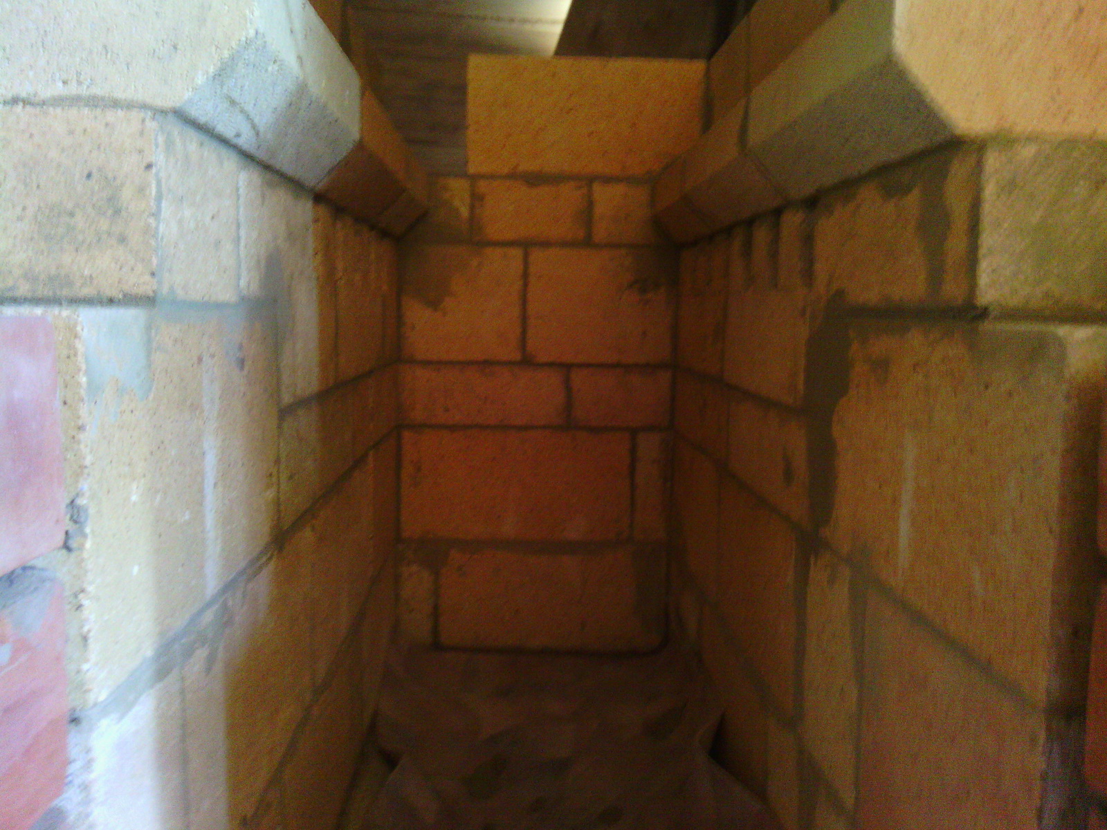

Андрей Алексеевич, Вашу тему читал, ну там то все вообще круто!) А подскажите пожалуйста, можно (нужно) в такой печи второй колпак делать как в порядовках у Кузенцова? Просто печь хочу использовать как бы в двух режимах, по крайней мере надеюсь...
1. Сначала пускать дым по всем каналам (через лежанку, второй колпак) - для прогрева помещения
2. Потом как лежанка прогреется до комфортной температуры переходить в режим чтобы печь "гудела" (через задвижку ЛХ)
Сообщения: 6058
СообщениеДобавлено: Чт 3 Сентябрь 2015, 15:49 Ответить с цитатойВернуться к началу
Д.в.ч. каменка протапливается при нормальной топке 3,5-4,5 часа до "рабочих" температур свободно, в т.ч. и каменно-чугунная закладка. Т.б. - лежанка.
Каменка-камин - это особое решение, при котором закладка и лежанка отключаются от открытой топки.

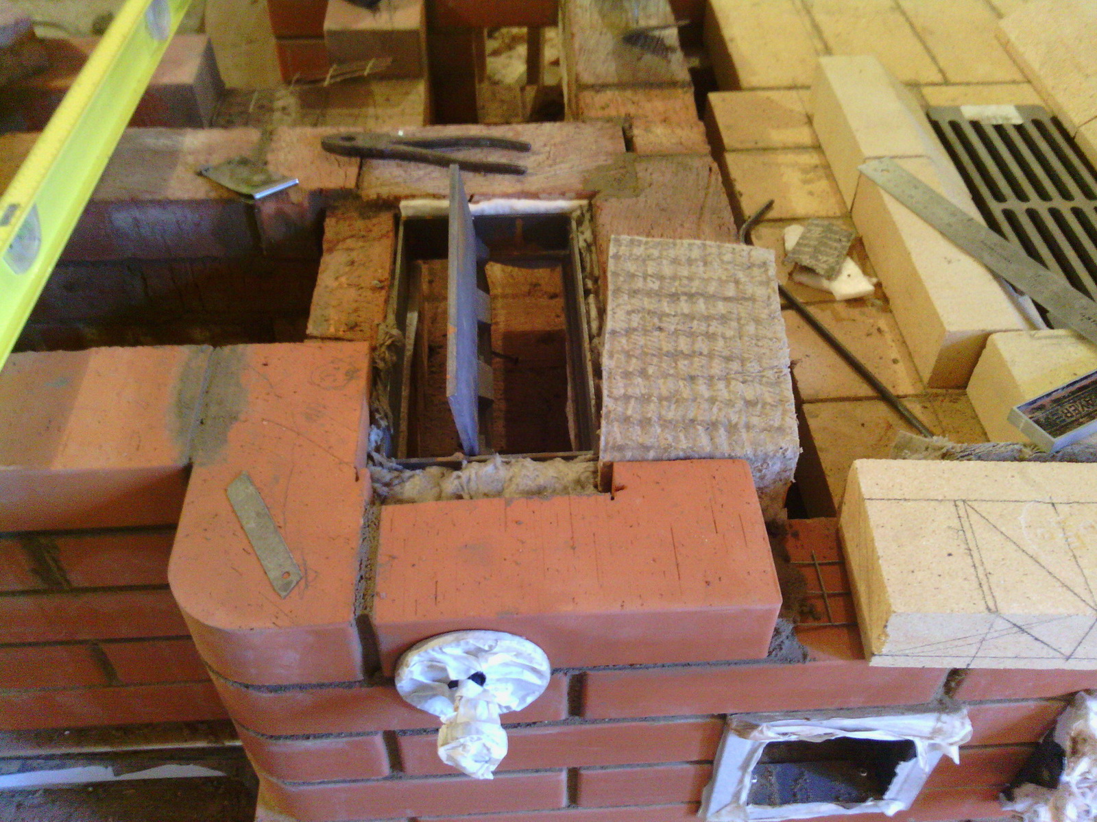

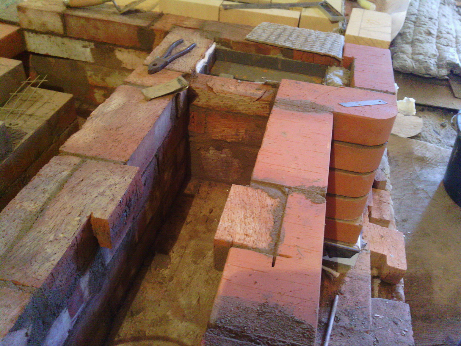

по немногу растет печь с лежанкой. В печи сделана дополнительная дверца для подачи вторичного воздуха (слева от основной, так называемой "зольной"), установлена задвижка для отключения лежанки.[/img]
 Размер файла:  708.59 КБ
 Просмотров:  732 раз(а)
