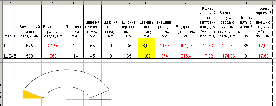

А что мешает сделать рамку из уголков и полос?
И это всё важно, коли свод не полуциркульный, а лучковый...

tuomob писал(а):
Я не вижу смысла нарезку... Клиновые доступны.
Это у вас. А мне за 300 вёрст везти. Можно и порезать. Блин, напутал в табличке с размерами по толщине то разные. Да, всёравно расчёт приблизительный, ложок по хорде ляжет, тоесть кирпичей надо поменьше. Это так, навскидку, надо докупить, пока цены не взлетели.
СообщениеДобавлено: Пт 30 Январь 2015, 11:02 Ответить с цитатойВернуться к началу
Вот пересчитал. Ну и пяты на ШБ-47 подрезал, расширение швов поменьше будет. Вариант с ШБ47 это мне. А с ШБ45 Андрей_Алексеевича проверил. 17 кирпичиков арка, почти с нулевыми швами. Точно. Confused
 Размер файла:  29.89 КБ
 Просмотров:  825 раз(а)

Confused просто моделирует различные варианты сочетания при 1-мм швах... Very Happy
