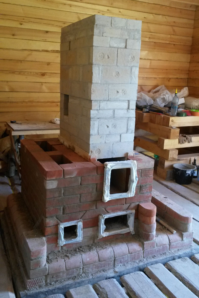

Как-то жидковато выглядет фундамент под кирпичную печь всего 4 столбика, и не какой глубине залегание основания? Печь из кирпича будет весить несколько тонн справится ли с этой нагрузкой ваш фундамент ? И что будет весной когда грунт двигается.

Фундамент должен выдержать минимум 8 тонн, столбы по ТИСЭ с уширением внизу по 50 см в диаметре, глубина 2,5 метра, не уйдет вниз и не вытолкнет весной.
Насчет трех рядов кирпича от дыма до рубероида не учел... первая печь как никак, но уже красной кладки сделано 10 рядов((
А если какую-нибудь теплоизоляцию проложить прямо под подверткой или еще типа вермикулита листа, или может еще какой нибудь материал посоветуете?

Михаил а откуда такая необчная конструкцыя фундамента в чём преимусчество от классического монолита.

Фундамент нормальный, и расстояние от дыма до рубероида тоже, там ведь 3 ряда кладки вроде. На крайняк, можно в подверточный канал лещадку положить на базальт.

Андрей, у меня первый ряд печи от земли находится на высоте см 80, поэтому проще, дешевле и надежнее было на столбиках сделать, тем более баня стоит на таких же столбах, нагрузки на каждый столб будут практически одинаковые что от печки, что от самой бани, поэтому движений печи относительно бани по идее не должно быть.
Сергей, тогда на 5 см уменьшится высота подверточного канала с 21 см на 16 см, это нормально?

Лещадка всего 4 см. А еще можно более тонкую пластинку положить из вермикулита или минерита или похожего материала. Можно даже попробовать блестящую нержавейку. То что высота подвертки уменьшится, повлияет скорее всего только на то что потребуется более частая чистка подверточного канала. поэтому здесь лучше установить дверку.

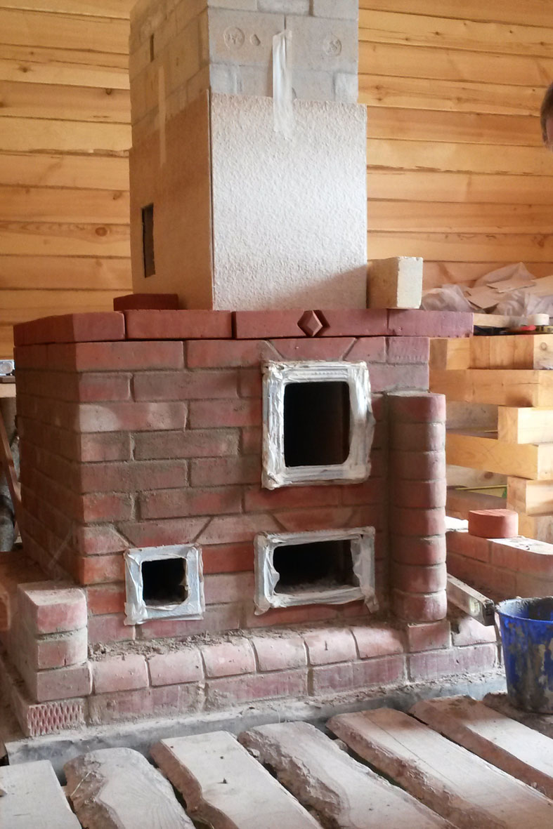

Спасибо! Дверку сделал.

Михаил а под печью есть теплоизоляция? С низу стоит полагать зимой будет минус.

Александр, на счет этого момента думал, слышал что доски лиственные на фундамент кладут под печь или пеностекло,последнее у нас в Новосибе не нашел,посчитал что доски не надежно,решил между печью и фундаментом не класть теплоизоляцию,только рубероид.а снизу под плиту подошью что нибудь типа пеноплекса, как считаете имеет право на жизнь такой вариант?или может быть есть в этой ситуации другое решение?

Конечно можно и с низу пеноплексом и столбики нужно утеплить, по ним тоже холод пойдет.
