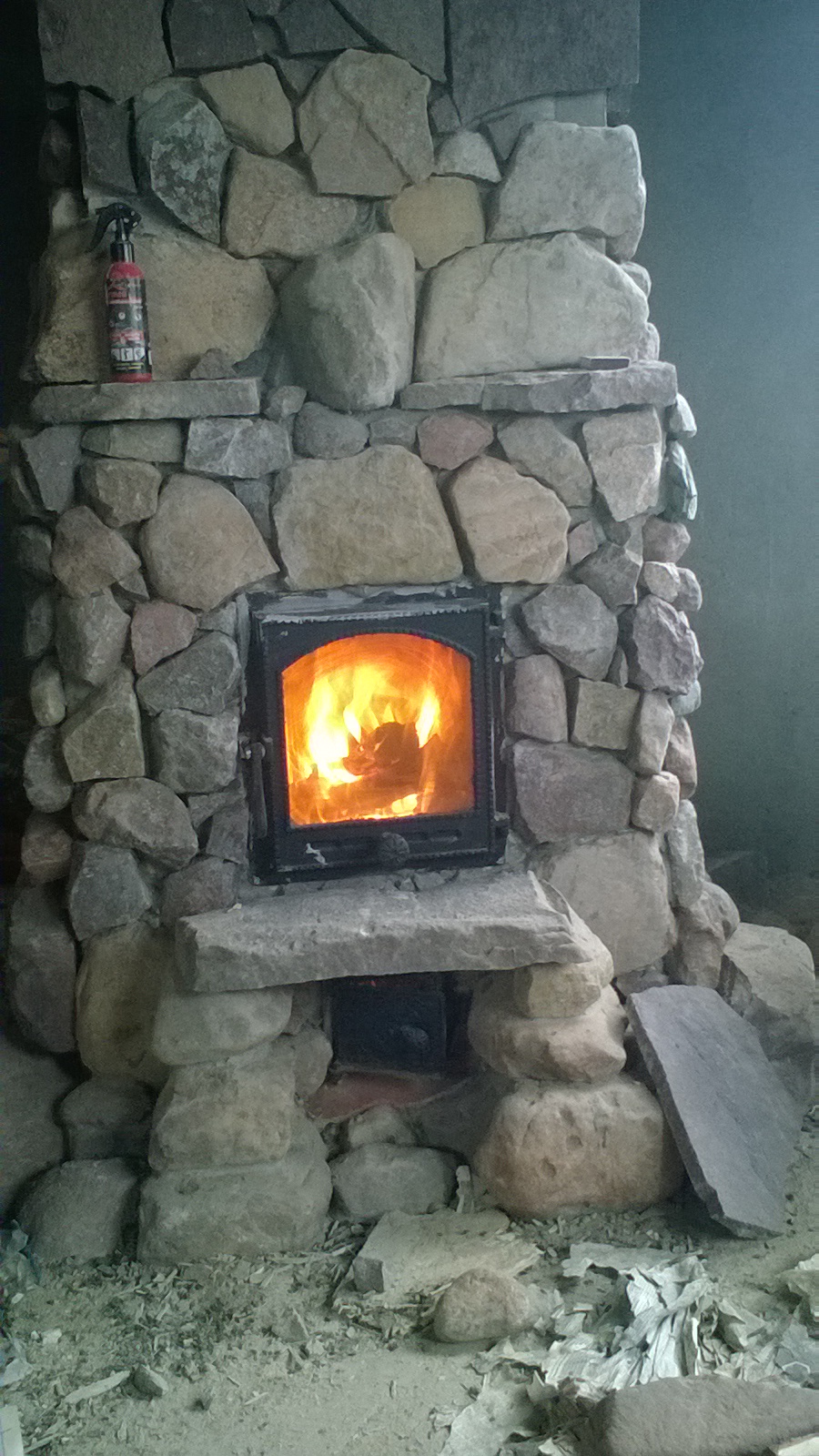

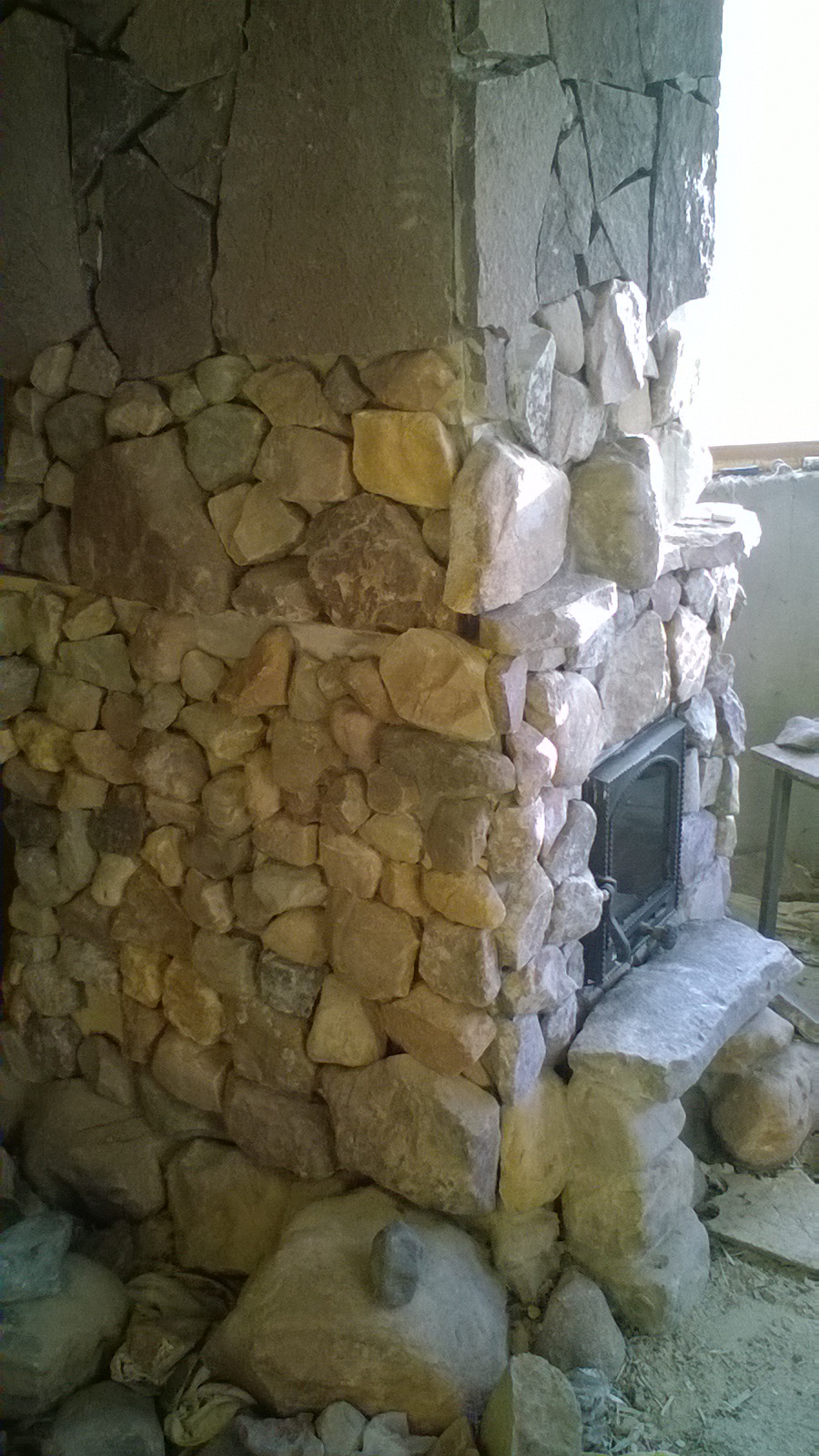

СообщениеДобавлено: Пт 9 Октябрь 2015, 23:50 Ответить с цитатойВернуться к началу
Построил я свою печь, из камней. Если кому будет интересно поделюсь своим опытом.
Камни на мастику клеили? Какая теплоотдача печи?

СообщениеДобавлено: Сб 10 Октябрь 2015, 08:34 Ответить с цитатойВернуться к началу
Да, клеил на мастику терракот. Теплоотдачу трудно оценить, на глаз киловатта 2-2,5 в час. (площадь шамотного ядра с колпаком около 8 квадратных метра)
Через какое время камни прогреваются?

СообщениеДобавлено: Вс 11 Октябрь 2015, 09:20 Ответить с цитатойВернуться к началу
veturi писал(а):
Полностью печь прогревается где то часа 2,5-3. Но прогрев не равномерный получился( стенку топливника толстую сделал пол кирпича плюс футеровка на ребро, лучше сделать два ряда на ребро) низ прогревается самым последним.
