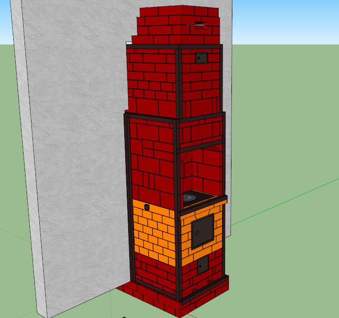

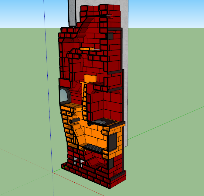

tuomob Спасибо за интересный проект, если мой новый проект https://yadi.sk/d/QcaxRQEodnHxZ разгромят в пух и прах возьму его за основу
Отопительно-варочная печь стянутая уголком
 Размер файла:  190.55 КБ
 Просмотров:  663 раз(а)
Разрез
 Размер файла:  86.58 КБ
 Просмотров:  794 раз(а)

demin_c писал(а):
Сохранил в более ранней версии там же
ОТКРЫЛ, слава Богу.
У тебя наверно супер-станок. Столько резки и шлифовки
Зольник 4 ряда - наверно месяцами не будешь выгребать
А 2 трубы горизонтальные зачем.
А одна маленькая?
А вот ЗЛХ супер Красиво.
Последний раз редактировалось: tuomob (Вс 4 Январь 2015, 21:12), всего редактировалось 2 раз(а)

На пару печек станок покупать слишком дорого. Летом купил УШМ (обычно "болгаркой" называют) Осенью когда выкладывал кирпичный цоколь для бани, резал кирпичи ей легко. Но, над уменьшением резки в проекте работаю постоянно, хотя идей используемые в моём проекте требуют много резки. В другой ветке ( http://forum.stovemaster.ru/viewtopic.php?t=7230&postdays=0&postorder=asc&&start=59 ) о моём проекте банной печи подметили "С миру по нитке...", вот и в этом проекте так же. Некоторые идеи используемые в этом проекте: Выход из топки пытался сделать в виде сужающегося сопла с каналами подачи воздуха расположенными тангенциально. В этом месте давление должно быть пониженное поэтому воздух будет засасываться, придавая потоку вращательное движение. Идея взята из двигателестроения "струйно-вихревой топливовоздушный смеситель" где с его помощью получают лучшее перемешивание топливовоздушной смеси для более полного его сгорания. Я думаю в печи происходят похожие процессы. Полноценного вихря наверно не будет, недостаточно давления и скорости, но вращение должно быть. Это вращение во первых лучше смешает топливо и окислитель, во вторых удлинит путь газов заставив их дольше задерживаться в печке отдавая больше тепла, в третьих более нагретый газ будет стремиться к центру вращения попадая в небольшую полость над соплом, а более "прохладный" дальше от центра попадая в канал и дальше в трубу и СШ не надо. Геометрия этого импровизированного сопла слишком сложная, поэтому возникает мысль выполнить его - отлив из жаропрочного бетона. Если сделать его съёмным, то можно поэкспериментировать с геометрией.. Так же элемент ЗЛХ может быть из жаропрочного бетона. Так как с противоположной топке стороны у меня ХК или камин под стеклом, то я решил "предусмотреть ещё одну задвижку под трубой" как посоветовал мне Александр на соседнем форуме, где я открыл такую же тему http://www.stroiteli.info/showthread.php?4553-%D2%F0%E8-%E2-%EE%E4%ED%EE%E9 Тогда можно будет для быстрого согрева сжигать там пару полешек открыв ЗЛХ. Горизонтальные трубы это калориферы по одной в каждой комнате и поддержка настила с 4 стороны (может и не буду делать). Из желания минимизировать печь сопло выполнил немного наклонным, а вот зольник наверно крупноват получился.
Всё это лишь идеи, реально возможно что-то совсем другое получиться.

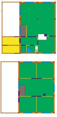

Всем привет. С Рождеством!
Планирую строить каркасник на 2 этажа. Отопление БЕЗ насоса - не хочу зависеть от нескольких источников энергии.
Потому нагрев воды должен быть ниже уровня радиаторов отопления (в идеале вообще в подвале).
Но все дело в том, что хотелось бы иметь универсальную кирпичную печь: одна сторона камин на дровах в зал, вторая с плитой для варки в кухню.
И все это дело на 2 видах топлива: газ и дрова = отопление и варка.
Но в процентном соотношении работа печи на газу 99, а на дровах как дубль на случай аварии с газом или просто для души иногда по праздникам зажечь камин.
Я за максимальную автономность, но и дубляж не помешает.
Есть какие-нибудь решения? Особенный упор на дымоход, который на дровах сильно покрывается сажей, а газом собирается конденсат. Наверно лучше его вовсе вывести наружу дома.
Что можете посоветовать?

vzhik777
Зарегистрирован: Ср 7 Январь 2015, 13:32
Сообщения: 8
Регион: Казань
СообщениеДобавлено: Ср 7 Январь 2015, 14:23 Ответить с цитатойВернуться к началу
Вот примерная планировка будущего домика: 6х9 в 2 этажа (9х9 с неотапливаемой верандой на первом этаже).
Белым это печка. Трубу запланировал через второй этаж и крышу, но думаю вовсе снаружи дома сделать.
 Размер файла:  70.86 КБ
 Просмотров:  765 раз(а)
Сообщения: 2355
Газовый котёл отдельно, печь отдельно.
Очень трудно совместить безопасно.
А назначение помещений Пушкин должен додумывать? Smile
vzhik777
Сообщения: 8
Регион: Казань
СообщениеДобавлено: Чт 8 Январь 2015, 11:50 Ответить с цитатойВернуться к началу
ой.. да..
Хотя показалось что и так понятно..)))
в общем на первом этаже сени-тамбур (на 2 части сени разделены) и веранда - это неотапливаемое.
Потом прихожая, там же санузел и душевая.. двери на кухню и в зал. Печка стоит в зале и кухне. Серым лестница на 2 этаж в своем помещении и дверью из прихожей (для теплоизоляции 1 и 2 этажа, чтобы все тепло не убегало)
Ну а на втором этаже просто 4 комнаты и что то вроде гостиной посередине.
Сообщения: 5909
СообщениеДобавлено: Чт 8 Январь 2015, 12:00 Ответить с цитатойВернуться к началу
Вот подобные http://forum.stovemaster.ru/viewtopic.php?t=5375 справятся с первым этажом, но вот без котла для 2-го этажа не обойтись Smile
