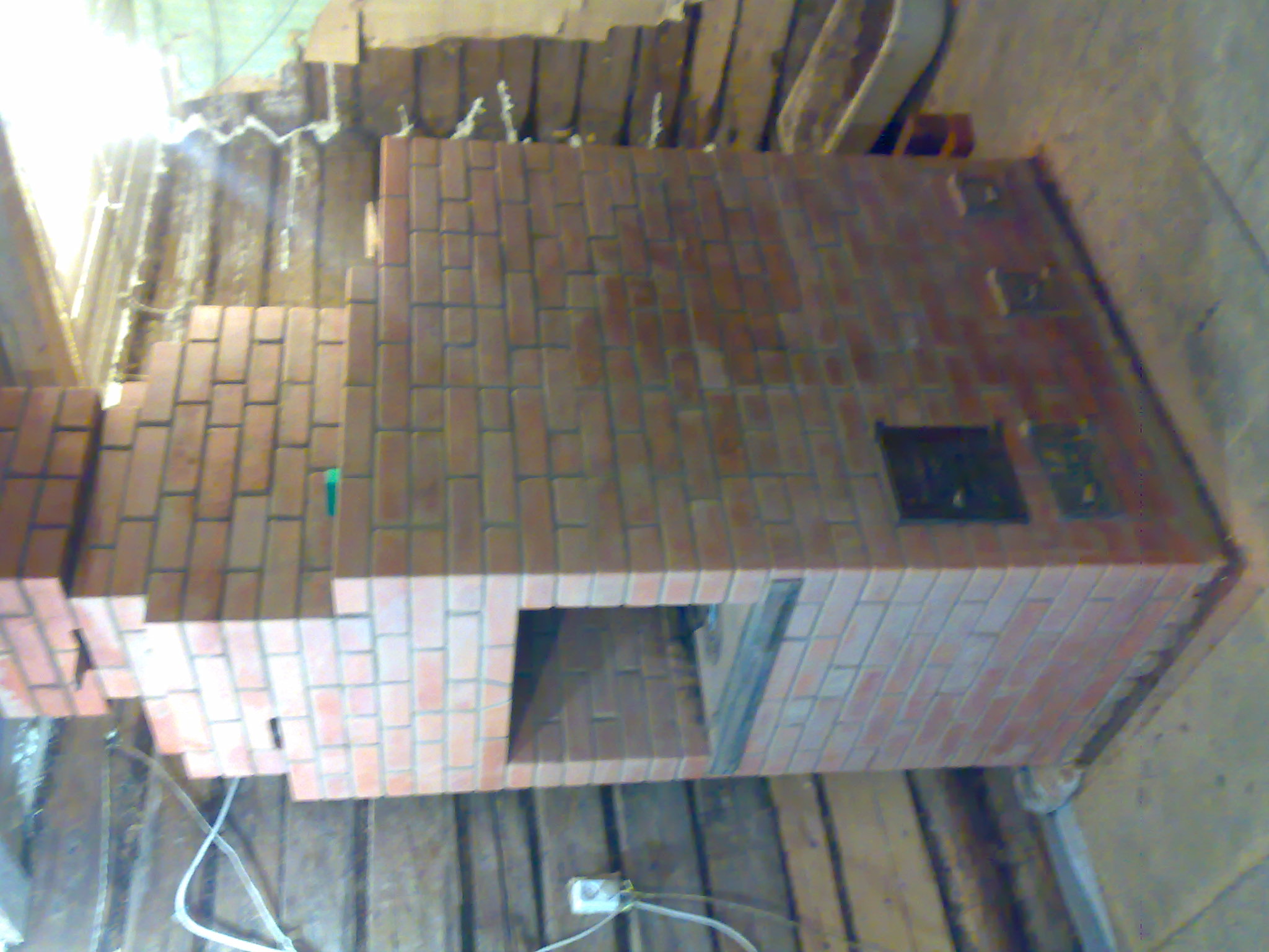

согласен гемор не детский.А Экономка это вообще моя первая печь,хотелось "Русскую"

Да, неплохая работа, жалко ломать...а надо. На этом месте сложите теплушку, та же русская со всеми её свойствами, и лежанка добавится, и греть лучше будет. Размерами 120 на 165 см. Не жалко трудов и материалов, чтобы продолжать реанимацию с неясным результатом? Решайтесь.

Думаю как осуществить подливку бетона.

Скорее всего буду делать попытку поочередно вынимать брус,начиная от середины.Сечение бруса 100*100. Освободившееся пространство попытаюсь заполнить керамзитобетоном и так от центра к краям.Доступ к брусу свободный. кто нибудь подобное делал?

Пока сделал так,всю поверхность дна застелил 10мм базальтовым иглопробивным матом и сверху заложил все слоем обычного витебского. В целях испытаний под мат положил спичку. Нормально топил два раза.Сегодня достал,ЦЕЛАЯ!Верхний топливник тоже порадовал.

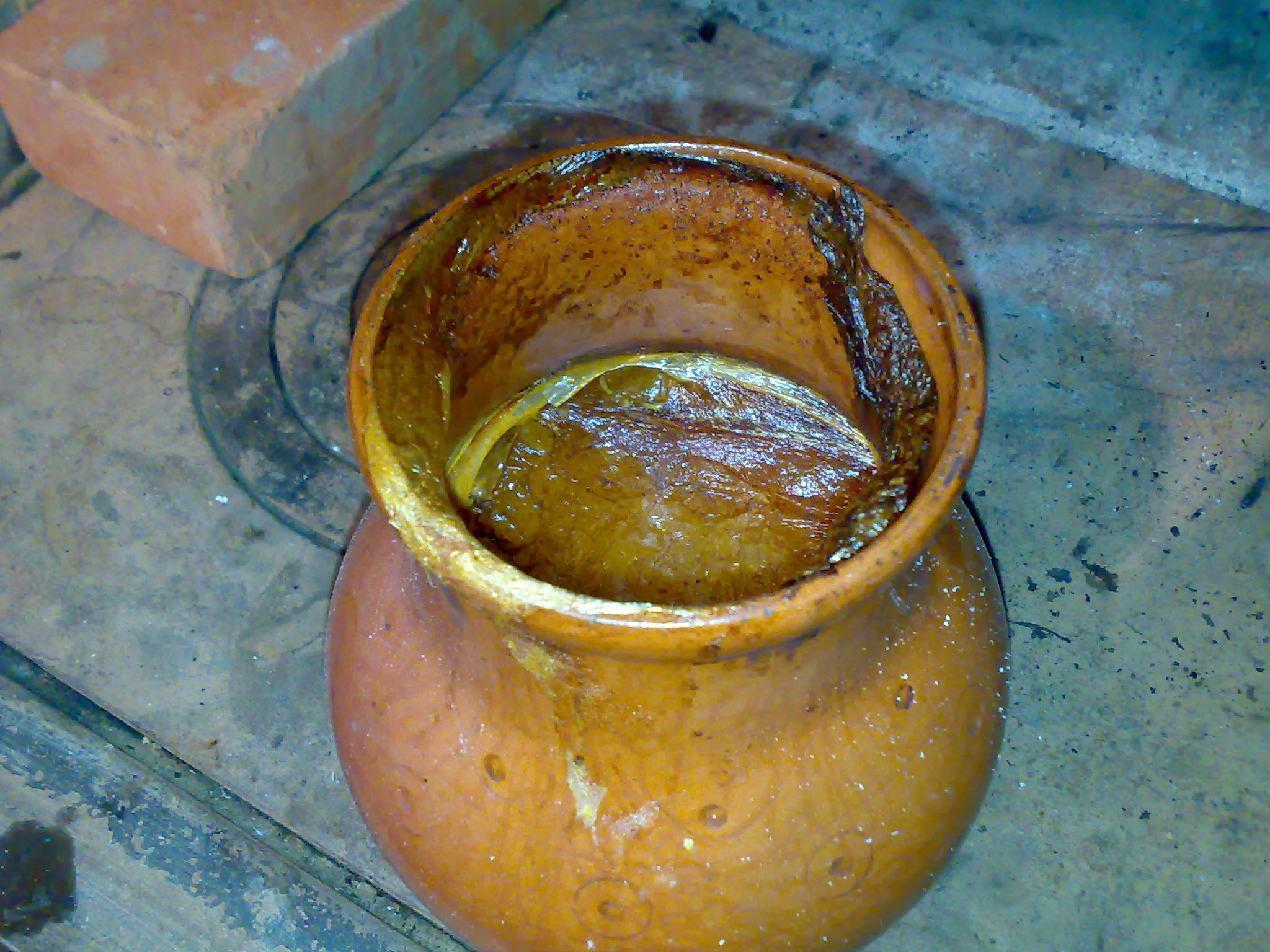

Печью очень доволен,греет и готовит.Подскажите пожалуйста как правильно отмыть начисто и чем покрыть для более презентабельного вида
Писанин Роман +79036460762
СообщениеДобавлено: Вт 9 Декабрь 2014, 09:18 Ответить с цитатойВернуться к началу
отмывать шкурками для посуды. Несколько раз.
покрыть можно попробовать несколько способов - молоком, подсолнечным маслом или акриловой краской... Сзади на паре кирпичей попробовать.
Ромарио
Сообщения: 497
Регион: Ярославль
СообщениеДобавлено: Вт 9 Декабрь 2014, 10:19 Ответить с цитатойВернуться к началу
Масло высохнет?
СообщениеДобавлено: Вт 9 Декабрь 2014, 11:20 Ответить с цитатойВернуться к началу
и молоко и масло дают глянец на кирпиче
