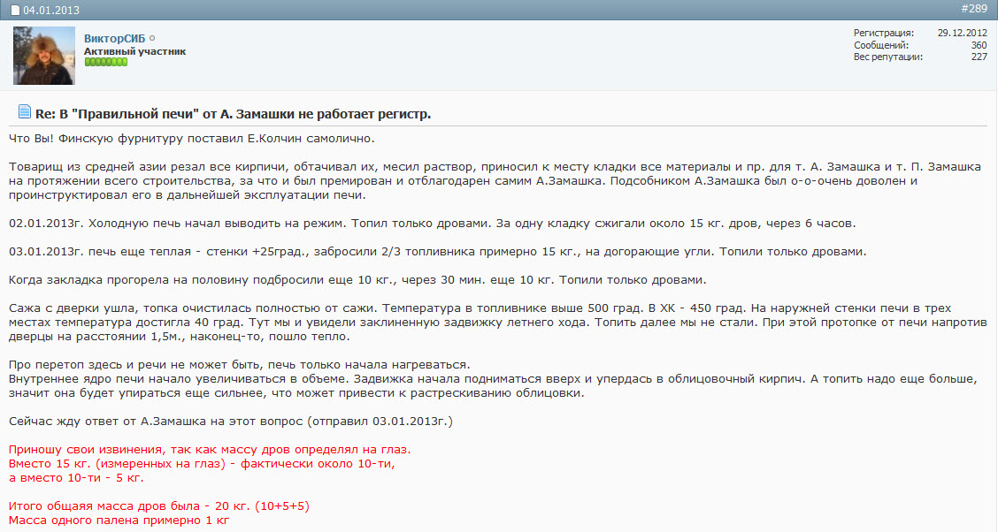

Андрей, вы поясните это заказчику, что при температуре в помещение +5*С (вскрыты полы) и температуре стенки печи в 45*С вся печь отдает свои расчетные 500 Вт/м2. Эти температуры заказчик и получал на своей печи. В местах повышенного прогрева 60*С и даже 100*С
http://forum.stovemaster.ru/download.php?id=23778
Именно по этой температуре поверхности печи заказчик и оценивает печь, а не по ее удельной мощности.
Всего то надо было утеплить дом и только после этого выводить печь на режим.

Ну если за сутки нагрели печь ведром угля (как он вообще там горел) и 20 кг сырых дров, то значит печь то выдает свою заявленную мощность. А если еще и топить правильно, да сухими березовыми дровами ... да, еще дом утеплить ... подтверждает ваш калькулятор и заказчик это понял, а так же и то, что на сутки для такой (подобной) печи необходимо 50-60 кг сухих березовых дров.
