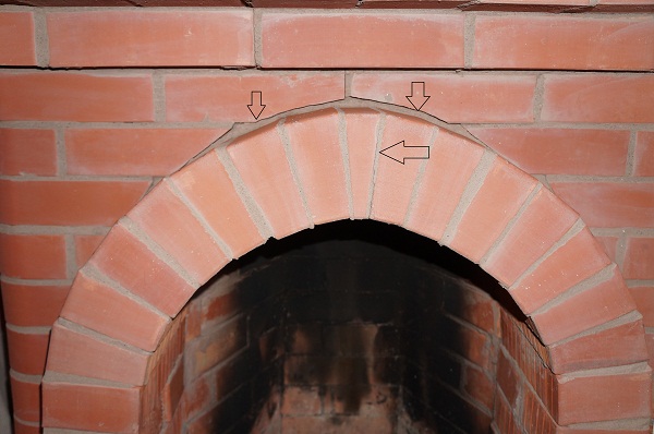

Вот выкладываю фото трещин. К сожалению одна стенка не получилась (размыта, но там и немного). Печь выложена кирово-чепецким кирпичом, радиусный - Лоде. Торцы более светлого кирпича - это белорусский (цех №1). Ими выкладывал внутри и эти торцы, в частности, первый ряд перекрыши первого колпака. Так, что трещина пошла ниже. Там, как раз самая горячая часть печи. Сфоткал арку (все фото на печи протопленной). Есть тень от вспышки, но щель там около 1 мм, когда печь тёплая. По мере остывания - уменьшается.
В этот раз топил полной закладкой. У меня есть ещё одна задвижка в полкирпича - воздуховод из подпола. Когда только от него работает, то нормальное среднее горение. Вот такая картина по щелям.
И швец и жнец и на дуде игрец

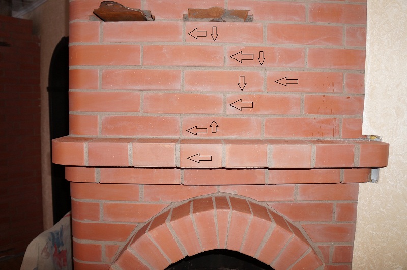

Фасад, где тоже появилась трещина

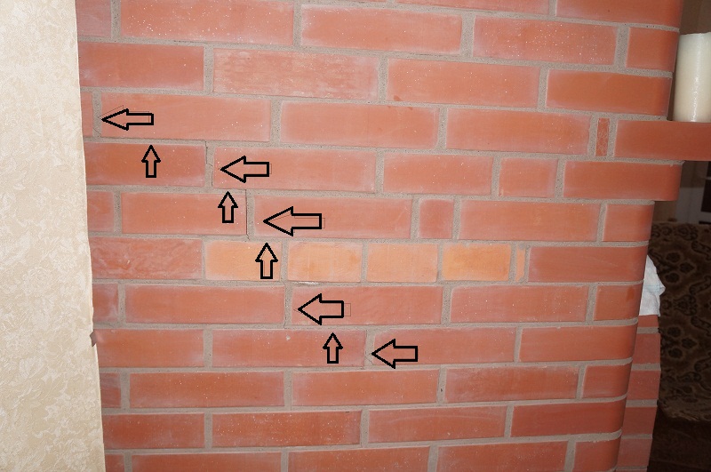

И арка

Понятно все-по камину -граница холодного портала, дымосборника , с горячими стенками каналов трещщит. По первой фотке- резкий нагрев стенок первого канала , ощущается ладошкой разница или прибором измерительным . Жалко , что у Вас нет измерительных приборов ....Прогары на рабочей печи теперь не сделать уже , к сожалению, что бы сбавить Температуру на выходе в первый канал....

Александр, понятно, что это разница температур и, конкретно, неравномерный прогрев печи. Но, печь вот такой конструкции. Есть ли смысл заделывать щели? Вроде, как хочется, чтобы их не было. Но сделаю, а они снова пойти должны. Неравномерность никуда не денется. Что по рекомендуете?

На горячей печи пульверизтором размягчить швы и забить раствором. Если будут снова трещать- смысл снова забивать швы теряет, пока не устранить причину. Вообще то на стадии чертежа можно увидеть все возможные моменты работы печи. Есть чертежи для дачников-самостройщиков - что бы не было грубейших ошибок и печь работала -вот это ваш вариант.
