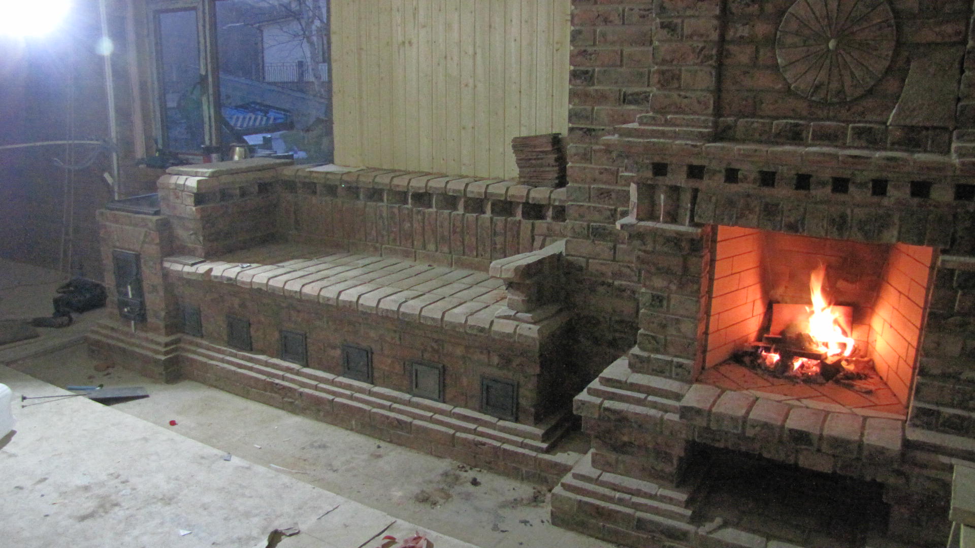

СообщениеДобавлено: Ср 17 Июнь 2015, 15:10 Ответить с цитатойВернуться к началу
Тут тоже есть приточка... и на счет ограниченых возможностях я бы с вами поспорил..при чем основательно

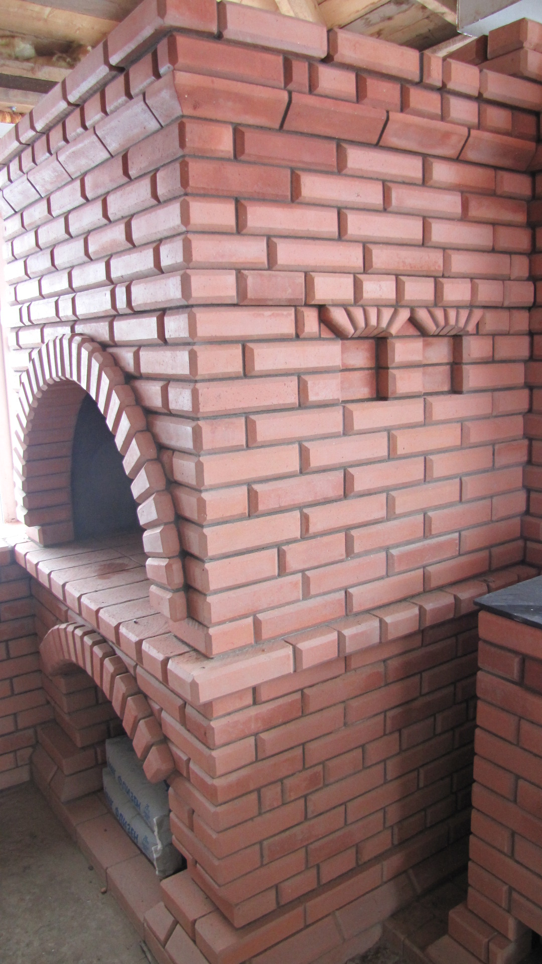

СообщениеДобавлено: Ср 17 Июнь 2015, 15:19 Ответить с цитатойВернуться к началу
У меня есть что показать .. можете не сомневаться...прям обидно даже... так же кроме печей и каминов могу дом срубить (норвежская рубка- шип паз все как положено) это если про деревообработку, с камнем природным тоже работаю не плохо, про покраску это филу рассказывайте
Я бы вам и фоток накидал, только смысла нет
