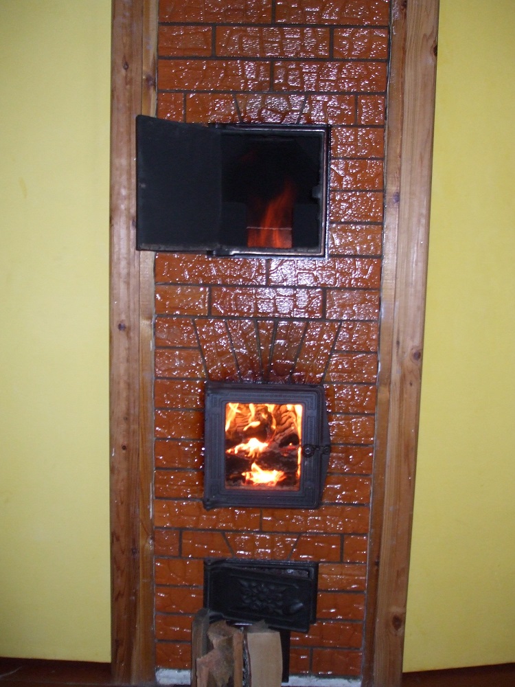

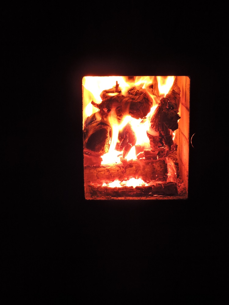

СообщениеДобавлено: Пн 12 Октябрь 2015, 10:29 Ответить с цитатойВернуться к началу
Игорь 2 писал(а):
Любоваться огнём через стекло будете максимум три раза - потом будете мыть стекло. На третий раз мыть будет лень и любование огнём закончится и печка будет светить в комнату унылым жёлтым глазом. Smile
Не согласен с вами. Сделайте после топочной дверки щель 1.5-2 см из поддувала и этого недостатка можно избежать. Печь служит исправно уже 4 -й сезон. Иногда только протираю стекло мокрой газетой, которую обмакнул в золу, чтобы стереть легкий налет. Нижнее фото - топка происходит в режиме реального времени.

Игорь 2
Сообщения: 1006
СообщениеДобавлено: Пн 12 Октябрь 2015, 15:13 Ответить с цитатойВернуться к началу
Евгений Докторов писал(а):
Евгений... Smile Даже не знаю, что и сказать Smile
