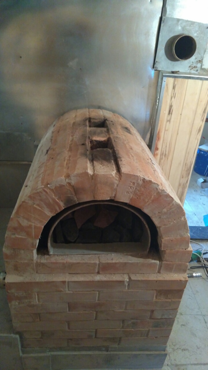

Ivan20051 писал(а):
Да что тут говорить обычная вариация железки ....
Это не обычная железяка,обычная к утру холодная,а эта трое суток горячая. К сожалению автор не раскрывает секрета своего изобретения.

СообщениеДобавлено: Пн 29 Август 2016, 09:04 Ответить с цитатойВернуться к началу
Иван, тут действительно говорить особо не о чем.
Я себе подыскиваю компактный вариант, несложный в изготовлении. Вы 3 года назад делали пламенную 3,5*4 кирпича, http://forum.stovemaster.ru/viewtopic.php?p=93450#93450
Можете по ней расклад дать?

СообщениеДобавлено: Пн 29 Август 2016, 17:48 Ответить с цитатойВернуться к началу
Спасибо.
Она совершенна, особенно для такого "опытного печника" как я. Поэтому и обратил на неё внимание. Единственное что меня смущает, она может быстро перегреться и сушить воздух ещё во время процедур. И по саже на каменке интересно, должно быть много, надо чистку облегчить.
Попробую в субботу сложить колодец на улице, если погода позволит, и покумекать про футеровку. Может пошире сделать на полкирпича и повыше на пару слоёв. И шамот на ребро.

Может вы такой же "опытный) как я)) но чутье у вас есть. я тоже переживал что пар будет сухим( что мне не нравится). даже в первую топку поставил чайник с водой на "колпак")) но опасения были напрасный, влажность достаточная, идет от бака. я даже могу регулировать нагрев воды, вплоть до кипения. Когда полный бак(210л) холодной воды то дрова и угли задвигаю глубже, ближе к трубе которая проходит через топку, а если вода теплая и мало то отодвигаю дальше от трубы.
И по поводу чистки, вы зря) Как раз чистить такую печь очень даже легко, даже пачкаться не приходится. Алгоритм простой и хитрый) я изначально это продумал. просто здесь мало фото что бы наглядно показать. если очень интересно то расскажу подробно

Dreamdavids писал(а):
Обычная железка.Вон у Селивана банную буржуйку взять-тоже наверное 2 дня горячая стоит.
...Изобретение Smile

может стоит а может и нет... можно с железяки сделать и два дня париться, можно что то другое сложит и мучится топить... тот же Селиванов, Петров, и.т.п думали когда что то делали. и я думал. теперь,после того как я опробовал свою конструкцию,я могу с любым печником на "ты" говорить, и выставить на сравнение. по любым критериям.
СообщениеДобавлено: Пн 29 Август 2016, 21:05 Ответить с цитатойВернуться к началу
Ну раз тыкать начали,то поехали.Какая температура внешних стенок после 2-3 часов топки?Какая через 12 часов.В том числе камней.Фото камней на раскалке?Летом в жару я и 5 дней могу мыться не топя печь.Нафига труба непонятная в печи?Что даёт ,кроме скрежета на зубах?Почему просто классическую прямоточку не сложить было без металла?Только цифрами оперируйте, а не "мне позвонили сказали.."

Вафа писал(а):
и репу чешут те кто критиковал.
Именно репу. Очень даже нормальная печь для обычного человека, самостоятельно построившего себе печь. Это не совсем буржуйка, использованы промежуточные варианты. Достаточная масса кирпича и камня, большой и прочный бак для камней из хорошей толстой стали, расположение печи практически полностью в парной, сравнительно небольшая парная, хорошее утепление парной и парочка других хитростей, как я понимаю, позволяют достичь нужного результата. Сделать такую печь самому для себя, не обладая специальными знаниями, вполне допустимо и даже приветствуется. Тем более, что результатом автор доволен. Суперэкономный вариант. В принципе - ДА. Само собой, не забываем про ППБ.
прежде чем задавать заумные вопросы надо хотя бы понять принцип, устройство печи. труба нужна для камней, она опирается только в двух точках и не касается стенок печи. огонь огибает трубу(там еще рассекатели приварены) и отдает большую часть жара камням классическими прямоточками в моей жизни было три бани. больше не хочу.топить только благородными дровами и ждать пол дня а то и больше. а эту печь я могу голошами топить и идти париться через 2ч. а что касаемо температуры то мне ничего не надо измерять. я кожей чувствую. а градусник, который купил что бы смотреть когда баня будет готова, так и валяется в предбаннике. деньги на ветер. я даже не зная какая т. в бане... плескаю 100-150 г.(только дверь держи) и парюсь от души через мин 5 контрольный выстрел, еще 100-150 и я готов, выползаю...

СообщениеДобавлено: Вт 30 Август 2016, 07:44 Ответить с цитатойВернуться к началу
Вафа, если фотки есть внутренностей, опубликуй, с комментариями, что как делаешь.
Труба в печи очень понятная, на творцов руссауны с их баком из нержавейки никто не наезжает, а только языком цокают, какая ляпота, а смысл тот же. Только всё имеет свою цену.
Труба дымоотведения сильно греется? У меня в сторону отводить не надо, я бы её на кирпич заменил.

СообщениеДобавлено: Чт 1 Сентябрь 2016, 10:36 Ответить с цитатойВернуться к началу
внутренностей как токовых нет... что вы имели в виду? выложил колодец, водрузил трубу, и обложил арку с зазором 3 см. верхний колпак и приемная труба греется, горячая но не накаляется. потому что пламя огибая трубу отдает жар не только камням но и на стенки печи. у меня еще и рассекатели приварены к трубе. так что на улицу только дым

Вафа писал(а):
в этой конструкций и приемный колпак(он не простой) и жел.труба не просто так. а все было продуманно. и то что вы хотите заменить на кладку то можно конечно. но при этом у вас возникнут др. проблемы. здесь пока некоторые только критикую а на самом деле в этой конструкции есть некоторые очень полезные нюансы, секреты)про которые не догадываются, или просто не вникают...
Да конструкция хорошая. Среднее между металлической печью и кирпичной. Продуманная конструкции -большой плюс для не профессионала в печном деле. Не каждый профессионал додумается так сделать. Многие зациклены на определённых проверенных годами конструкциях полностью из кирпича. И не у них никакого желания -что то новое разработать. По стантартным тех.рениям на протяжении десятков лет одно тоже.

СообщениеДобавлено: Чт 1 Сентябрь 2016, 19:40 Ответить с цитатойВернуться к началу
Без колпака
