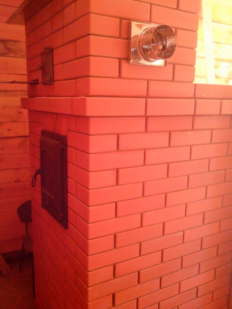

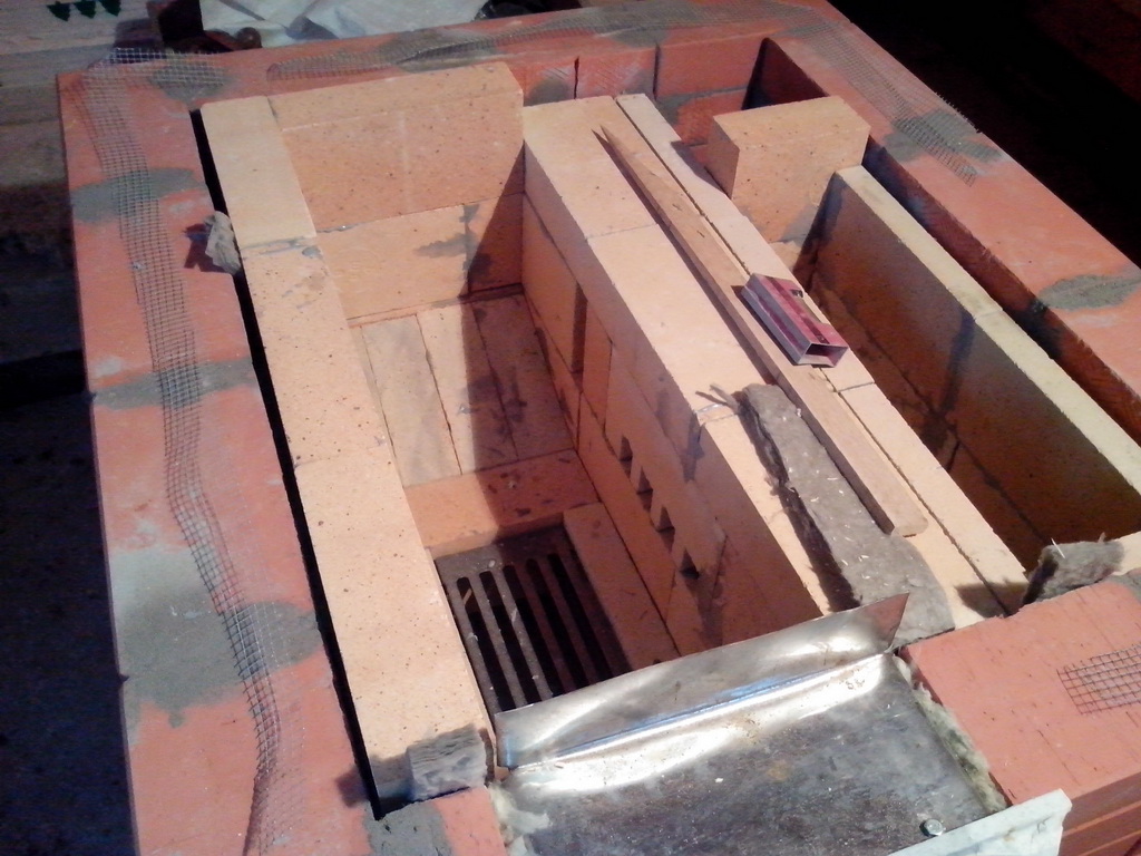

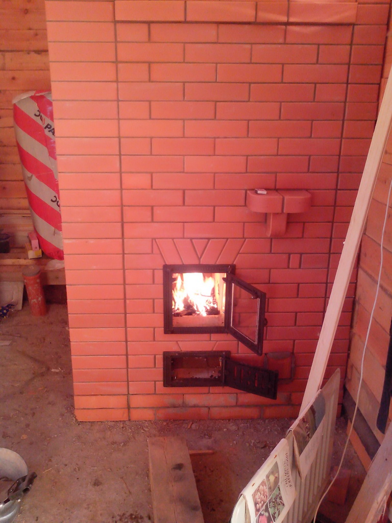

закончил еще одну пламенную печь, футерован опускной канал начиная с пятого ряда, подьемный не футерован, к думосборнику будет подключен то ли титан или титан с маленькой каменкой, летней задвижки нет есть СЩ.Для прогрева трубы есть дверца в дымосборнике она же для вентиляции парной, сосет шикарно.Вроде вкратце все ниже фото.

СообщениеДобавлено: Пн 21 Октябрь 2013, 22:19 Ответить с цитатойВернуться к началу
Я
Так понял печь 3.5 на 4 хороший размер для маленькой парной только при маленькой высоте часто встречающихся бань с высотой 2 метра сложно уместить две задвижки (летний и основной) по этому свищь и помогает- ато боров на чердак вылазит

СообщениеДобавлено: Пн 21 Октябрь 2013, 22:27 Ответить с цитатойВернуться к началу
выход из каменки сделан перевернутой буквой Г,чтобы больше по низу тащило

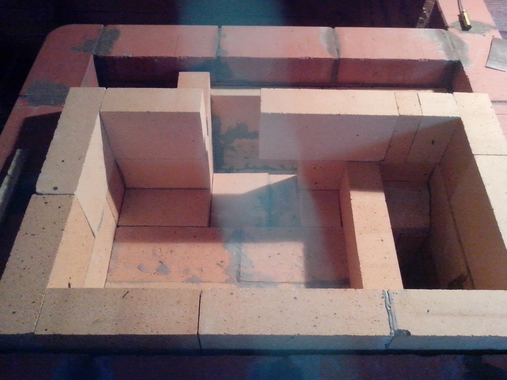

СообщениеДобавлено: Пн 21 Октябрь 2013, 22:33 Ответить с цитатойВернуться к началу
вторичка и СЩ

СообщениеДобавлено: Пн 21 Октябрь 2013, 23:12 Ответить с цитатойВернуться к началу
Для вторички отдельной дверки нет, здесь она больше включается в работу когда колосник углями завален И в таком виде вторичка точно не охлаждает топливник.В таком варианте проще с регулировками(их просто нет) К сожалению париться меня не приглашали, но отзывы все положительные,народу нравяться чистые камни, то что они все светяттся равномерно .Время покажет как эти печи по надежности. Стараюсь убеждать класть чугун и сверху камни.Как пишут здесь на форуме,вроде все сказал
