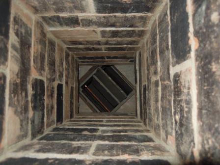

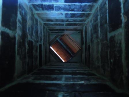

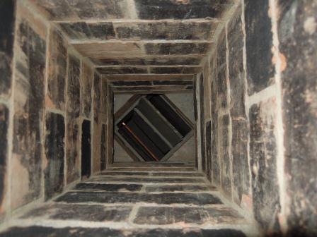

вид сверху вниз (от верха трубы). фото сделано с чердака

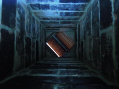

тоже со вспышкой

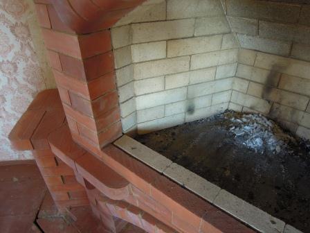

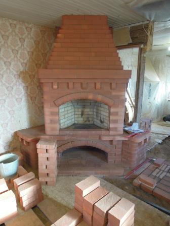

вот что получилось. вид спереди. бортик внизу топки пока выложен насухо. вопрос: бортик делать по толщине арки? или можно поуже? т.е. можно ли по толщине или внешней или внутренней части арки? или вообще без привязки к арке?

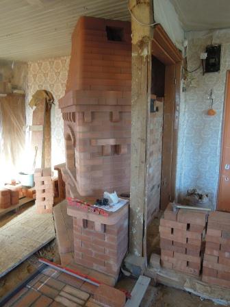

вид сбоку

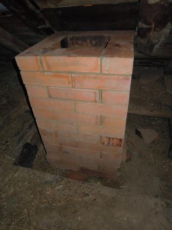

труба на чердаке

Александр 44
Зарегистрирован: Пн 2 Март 2015, 11:20
Сообщения: 31
Регион: Кострома
СообщениеДобавлено: Пн 21 Март 2016, 06:32 Ответить с цитатойВернуться к началу
Без трубы на крыше запускал?
Волчок Сергей
Сообщения: 188
СообщениеДобавлено: Пн 21 Март 2016, 09:34 Ответить с цитатойВернуться к началу
да

Выложи трубу до конца, проблема уйдет...

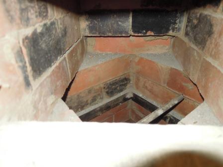

А что за отверстие под потолком в дымосборнике?
ручка поворотной заслонки короткая. под толщину стенки в пол-кирпича. осталась от прежней горе-камино-печи. решил, что по сечению трубы мне как раз и применю к делу. только у меня стенки в кирпич. отверстие, чтобы получить доступ к ручке заслоки. это разрыв внешнего контура

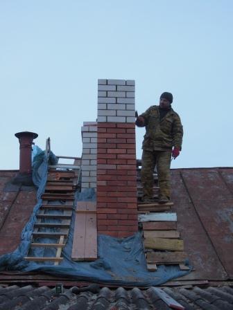

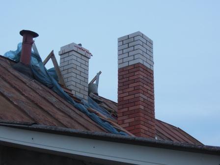

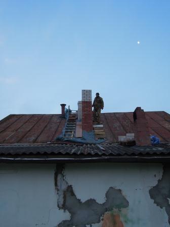

Уважаемые печники! В субботу проверял работу камина и печи. При направлении ветра от конька к трубам. Всё работало. Сегодня дул сильный порывистый в направлении от труб к коньку. При сильных порывах часть дыма выдувает из топки в помещение. Все параметры камина были указаны выше. Вопрос: при таком расположении труб и расстоянии между ними (как на фото) будет ли такое расположение (почти на одной оси перпендикулярно коньку) влиять на ухудшение тяги в камине (каминная труба - та, что повыше, нижние ряды из красного). Уточню: в дальнейшем каминную трубу нарастил ещё на 2 ряда выше, чем на фото. Точно не помню, но вроде бы она вышла всего на 1 см выше печной. Печная на 50 см выше конька, отстоит от конька сантиметров на 40. Ближайшие друг к другу стенки труб отстоят одна от одной на 90 см. В итоге каминная отстоит от конька где-то на 2 м. В дальнейшем решил проверить, как влияет печная на каминную и наоборот, убрал с печной трубы 5 рядов (кирпич полуторный), высота печной стала всего на 1 см выше конька, а каминная, соответственно, возвысилась на 50 см над печной. Эффект: печь работает прекрасно во всех режимах, несмотря на направление ветра от трубы к коньку и высоту почти вровень с коньком и на расстояние от конька всего 40 см. Камин по прежнему дымит, несмотря на то, что каминная труба на 50 см выше конька и выше печной трубы и несмотря на то, что отстоит от конька на 2м. Вывод: расположение труб здесь не причём? Причину в другом искать следует? Каминную трубу в дальнейшем разобрал до уровня крыши. Предполагаю разобрать до шибера и увеличить её сечение, поставить новый ещё больший шибер.Размеры ещё не знаю. Интересуюсь у специалистов. Подскажите, рационально ли увеличивать трубу до 3-х кирпичей внутренним сечением при портале 88х56х44 см? Или лучше вывести на, скажем 31,5х26,5 см (предположим) с последующим добавлением 5 см кусочков в кладку? И ещё вопрос: наличие колпака над каминной трубой, как считаете, решило бы проблему дымления в этой ситуации?

Ещё вопрос: может быть топка в 44 см недостаточно глубока? И ещё: можно ли бортик делать на расстоянии в 51 см от задней стенки при глубине топки (т.е. расстоянии от заднеего конца арки до задней стенки топки) в 44 см? Не приводит ли такое к поддымлению? Скажу сразу: пробовал насухо добавить к бортику недостающие 7 см. Не помогло. Пробовал насухо увеличить высоту бортика (т.е. уменьшить высоту портала). Не помогло. Насухо также уменьшал ширину портала на 12 см (с одной стороны портала ещё выложил стенку в полкирпича). Не помогло. Значит, дело не в пропорциях портала и, соответственно, не в сечении трубы? И, как я уже писал выше, не в расположении труб на крыше? Тогда в чём? Не могу разобраться

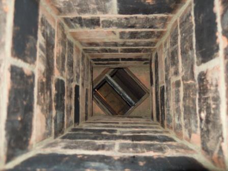

Далее: посмотрите, пожалуйста, при развороте трубы вокруг оси на 45 градусов (чтобы труба углового камина вышла параллельно коньку, а то иначе на крыше обшивать трубы неудобно) углы трубы перекрываются кладкой последующих рядов. Это не причина ли дымления?

Для оправдания скажу: сначала 2 ряда над шибером вёл ровно, затем следующим рядом закрыл углы предыдущего ряда, но одновременно увеличил ширину трубы (для компенсации закрытых углов, так скыть) и только ещё следующим рядом укоротил ширину до ширины трубы. Т.е. сделал это не сразу. Но, может быть, даже этот ход способен привести к поддымлению?
