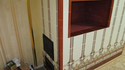

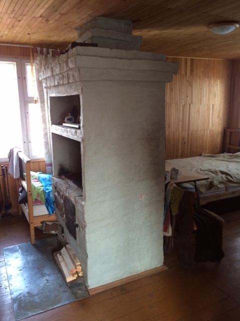

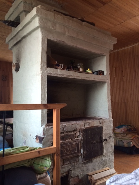

Так как раньше с материалом был напряг как часто делали без футеровки шамотным кирпичем топку . В таких печах для быстрого нагрева помещения щиток делали на ребро под штукатуркой это все скрыто от глаз.
Леш, там на плашку. По фото видно. То что без футеровки, скорей всего так оно и есть.
СообщениеДобавлено: Вс 3 Апрель 2016, 11:49 Ответить с цитатойВернуться к началу
С сзади возможно на фасаде ниша где плита посмотри тонкая стенка 6.5 см да верх что там ? Начнешь штукатурку сбивать хорошо если кирпич только крошиться будет а то часть стены уехать вниз может .
В садах обычно делают низ на плашку а верх на ребро-в противном случае не обогреет печь дачный домик быстро.
СообщениеДобавлено: Вс 3 Апрель 2016, 11:57 Ответить с цитатойВернуться к началу
Согласен Шведки отопительно варочные дачного формата самые непредсказуемые по конструктиву да и ремонтировать после 20 лет как правило нечего кирпич в труху даже в каналах .

Да, Виктор согласен. В данном случаи, каналы на плашку( по фото видно). В любом случаи надо смотреть в живую, потом выносить приговор.

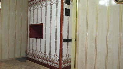

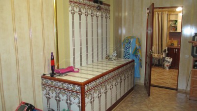

Прошу Вас помочь в реставрации печки.
Функциональность печки нас устраивает быстро растапливается, хорошо держит тепло, но внешний вид и фасадная часть оставляет желать лучшего.
Нужна информация по предварительной стоимости работ (варианты внешней отделки: штукатурка или облицовка плиткой; монтаж прочистных дверок (сейчас заглушки).
В приложении фото, размер печки 75*110*195 см. территориально мы находимся Мурманское шоссе 35 км.
Если нужна дополнительная информация пишите, постараюсь ответить. Фото прилагаю что на данный момент в доме и внешний вид фасад печи с плиткой керамикой.

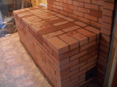

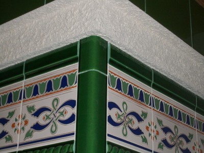

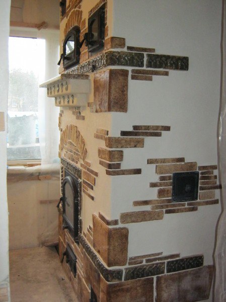

Елена Анатольевна, готов сделать не взирая на потроха вашей печи.
Стоимость работ (только работ) - 120-140т.р. Поверьте это столько и стоит по времени и работам. Перечень работ после осмотра. Материалы, комплектующие, логистика - после осмотра.
Качество моих работ на фото - как и хотели под изразец, плитка испанская.
НО!!!! Вы своей рукой в нашем договоре пишите, что предупреждены о недолгой жизни печи и облицовки. Причины вам старательно пытаются объяснить уже на двух страницах люди которые в этом разбираются.
Двадцатилетние жигули можно тюнинговать бесконечно долго и дорого...от этого они не станут даже каким нибудь хендаем(((

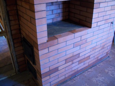

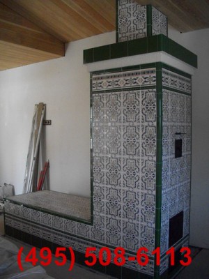

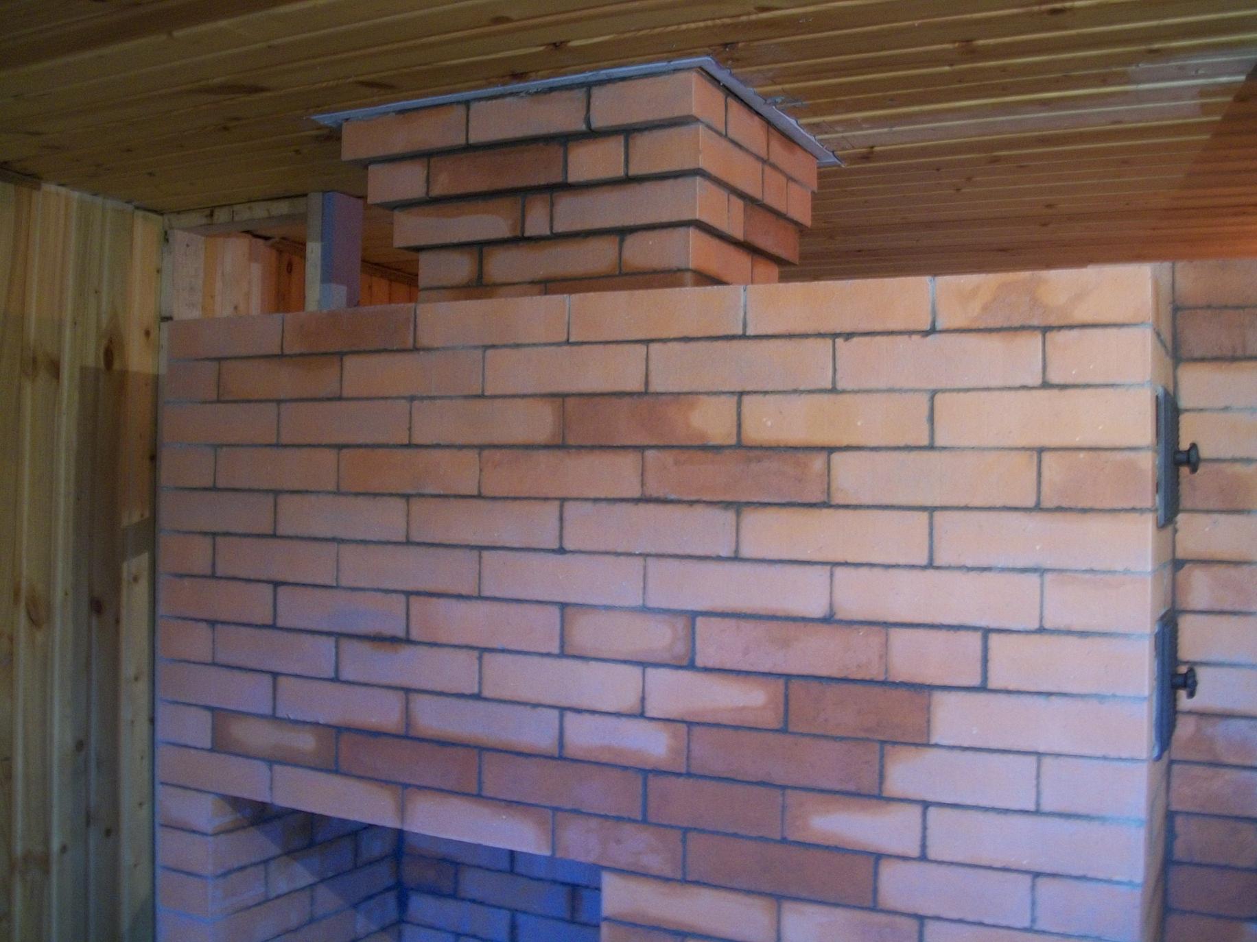

И еще, Елена Анатольевна! Я эту плитку испанскую (ту про которую Вы говорите) знаю очень давно. Сделал пару десятков конструктивов в ней. Стоимость этой плитки и доборных элементов тоже прекрасно знаю. Это не дешево. Клея и остальные расходники дешевые (типа терракот) тоже не пойдут. И вы пойдете на такие расходы не зная НА КАКУЮ ОСНОВУ все это ляжет? Это, по крайней мере, неразумно!!!
Лучше сделать нормальный конструктив, поэксплуатировать его в течении сезона и потом облицевать. Все остальное компромисс или пустые траты. Основа всегда должна соответствовать облицовке по сроку "жизни".
