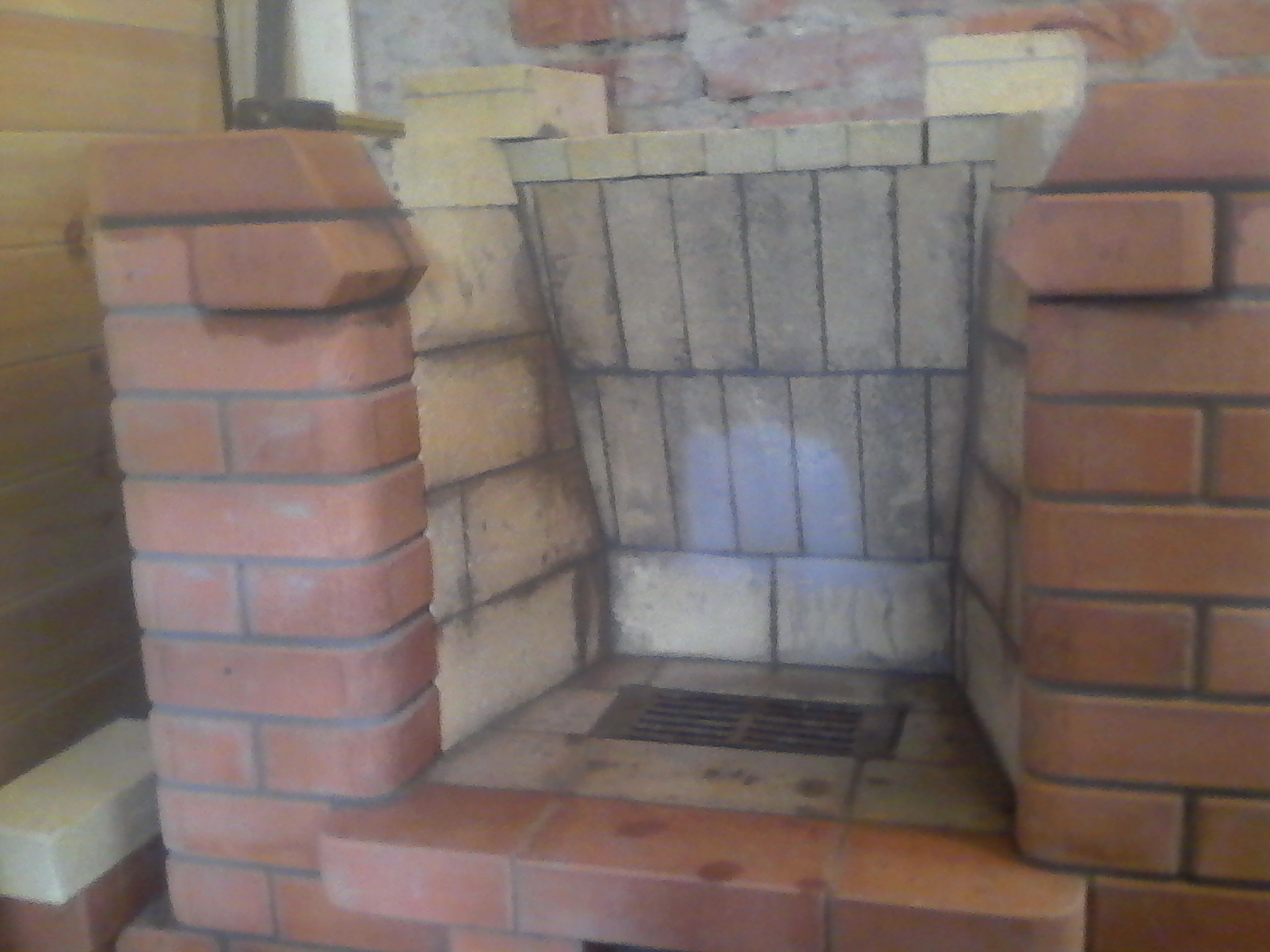

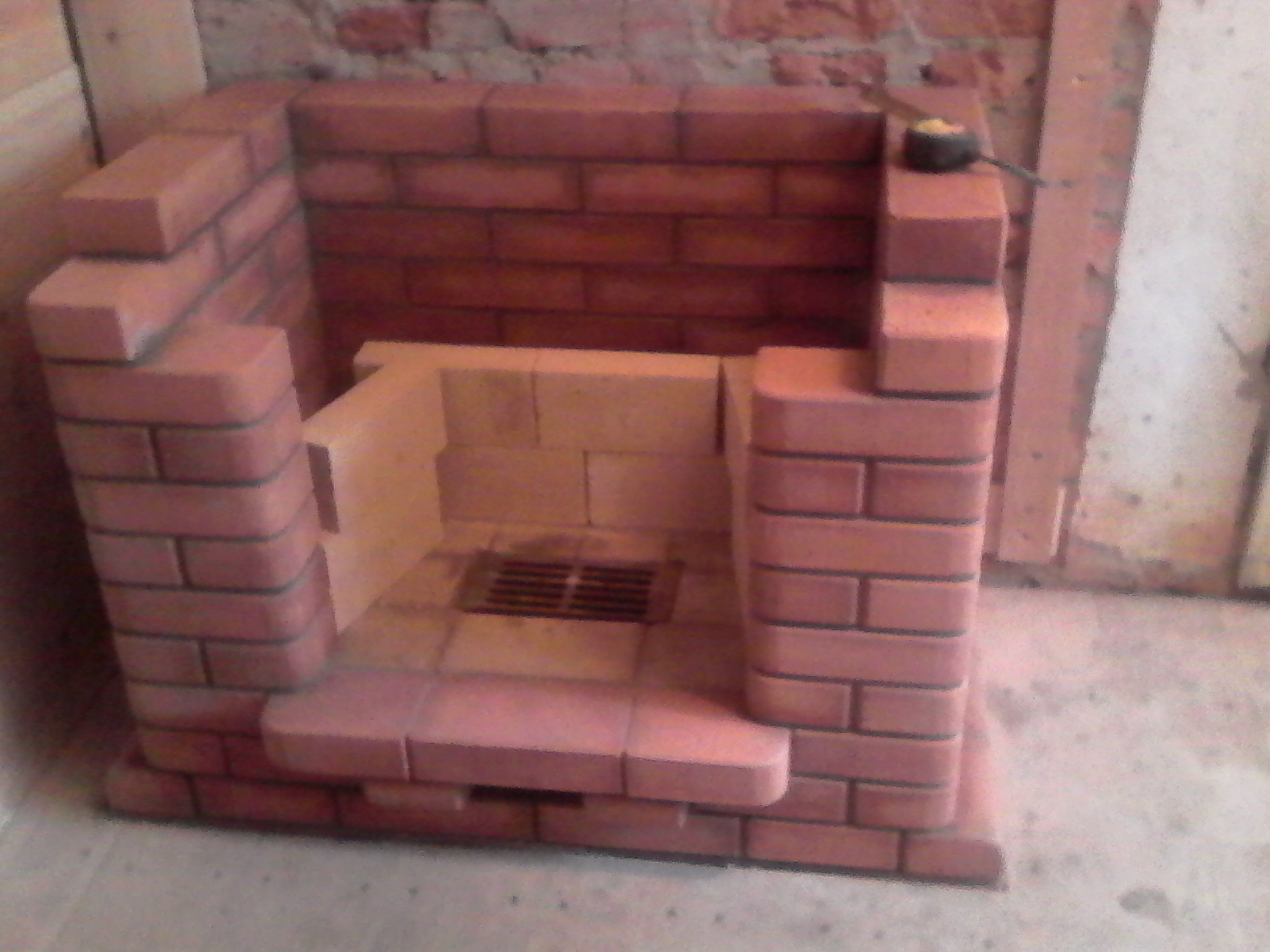

В выходные выложил корпус камина(внешний), заготовил арку перекрытия, напилил кирпич для зуба. И вот уперся в вопрос, как перевязывать боковые стенки и зуб. Боковые стенки на ребро ,под углом к задней стенке ,зуб на тычки,как у Афанасьева в книге.Положить зуб на боковые стенки,без перевязки,или как? И можно ли на боковые стенки топливника которые из шамота ,класть дымосборник из красного кирпича, не порвет шамот красную кладку?Или опереть дымосборник на внешние стенки камина,а над боковыми стенками топливника и дымосборником оставить зазор. хотя как это сделать я пока с трудом представляю.
Вот так выглядит корпус без топливника.Кирпич в топке просто лежит.

смирнов иван
Сообщения: 1171
СообщениеДобавлено: Чт 16 Июнь 2016, 13:25 Ответить с цитатойВернуться к началу
В данном случае разумнее класть топку плашмя Места хватит . Задняя стенка топки запиливается под углом для образования наклона стенки и , в дальнейшем , зуба .

СообщениеДобавлено: Пт 17 Июнь 2016, 09:35 Ответить с цитатойВернуться к началу
На ребро хочу класть потому что в боковых стенках сделал каналы чтобы воздух нагревался .На ребро кирпич будет быстрей прогреваться ,и отдача будет больше. А зуб я уже напилил, только пока не знаю как его с боковыми стенками связать. Вобще надо их перевязывать или нет?
СообщениеДобавлено: Пт 17 Июнь 2016, 10:06 Ответить с цитатойВернуться к началу
Блин, точно и зуб на ребро нужно. Спасибо. Нужно попробовать.
Перевязывать стоит. А температуры невысокие в каминах. Если красный стоит, то пиленый шамот вообще без проблем. Загрунтовать жидким стеклом для прочности спил и все.

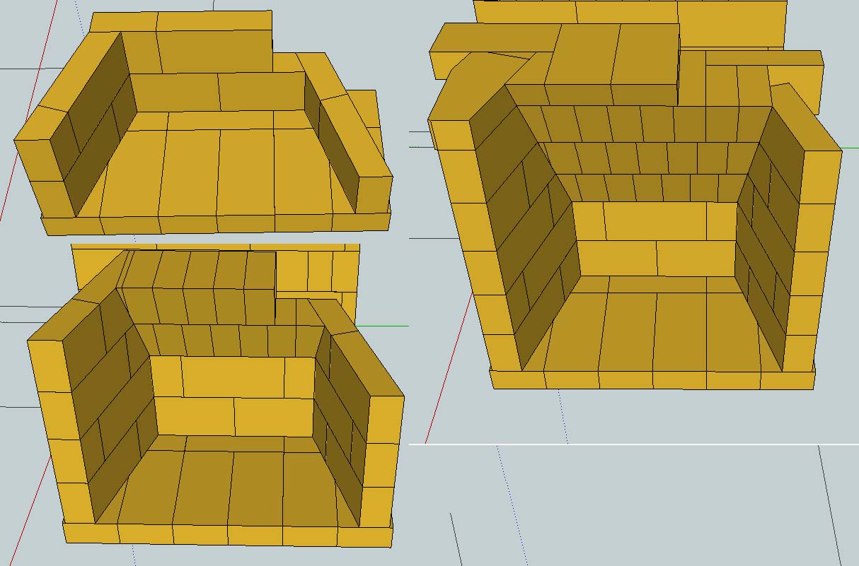

Михаил27
Зарегистрирован: Ср 4 Май 2016, 23:37
Сообщения: 23
Регион: Влаимир
СообщениеДобавлено: Пт 17 Июнь 2016, 11:59 Ответить с цитатойВернуться к началу
Если как у Афанасьева , то все пиленые стороны кирпича будут за пределами топки. А вот перевязывать зуб с боковой стенкой проблемно.Высота ряда зуба 210мм, а кирпич на ребро 120мм . Может боковой кирпич распилть пополам, и по три кирпича, как раз будет 210мм, и ширина как на рбро. Только как то мудрено получается.Или кирпич сделать шириной 105мм ,и два на ребро будет 210мм? Или не перевязывать?
СообщениеДобавлено: Пт 17 Июнь 2016, 12:29 Ответить с цитатойВернуться к началу
Я вот так сделал Surprised
 Размер файла:  125.88 КБ
 Просмотров:  759 раз(а)
Михаил27
Сообщения: 23
Регион: Влаимир
СообщениеДобавлено: Пт 17 Июнь 2016, 13:31 Ответить с цитатойВернуться к началу
Спасибо. Примерно так и хотел делать. Только наверное заднюю стенку сделаю шире боковых, чтобы она на них упиралась. И нагрев у неё больше, а значит и расширение. Пускай себе расширяется а боковые стенки не ломает.
Сообщения: 6804
СообщениеДобавлено: Пт 17 Июнь 2016, 15:54 Ответить с цитатойВернуться к началу
Всё верно -и без перевязки с боковыми стенками. В предыдущем посте -полная белиберда на картинках.

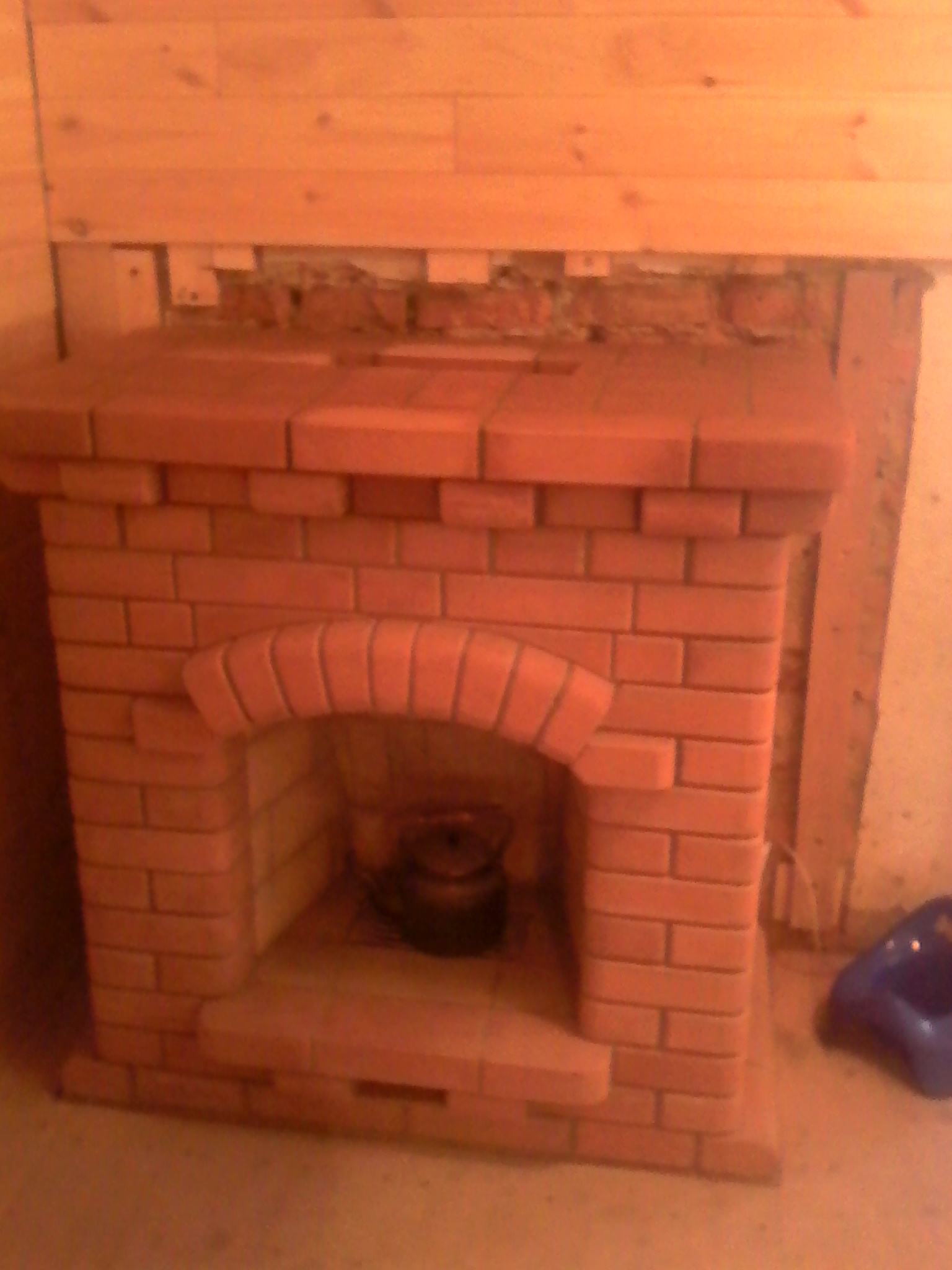

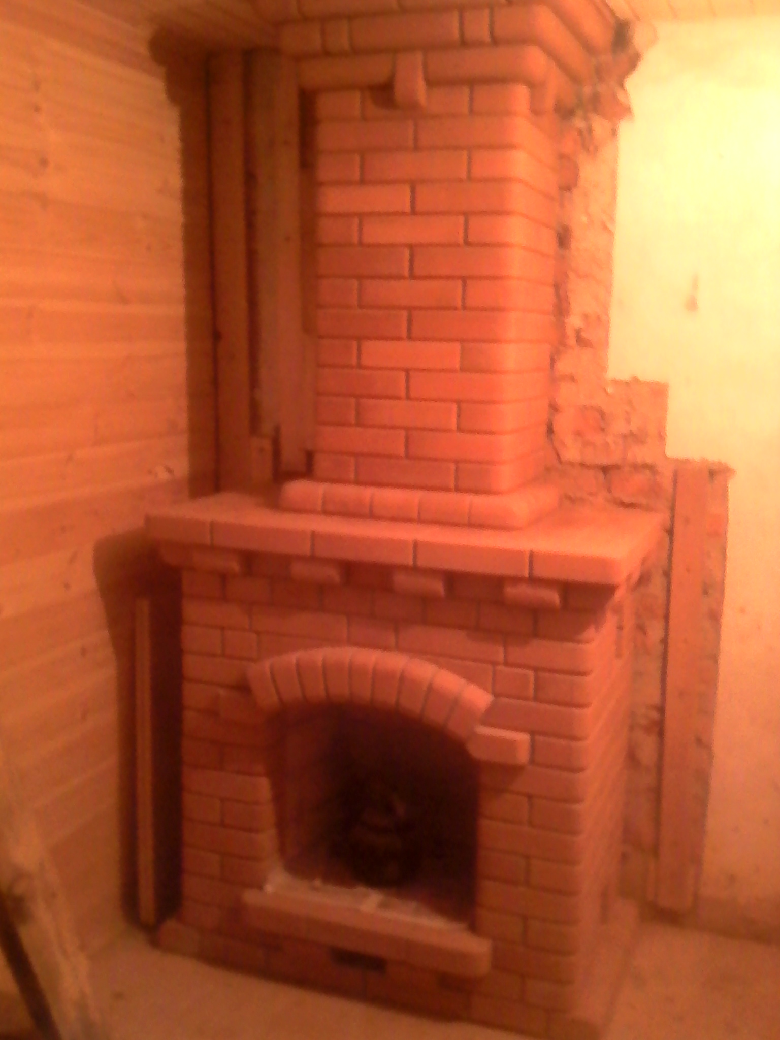

СообщениеДобавлено: Ср 28 Сентябрь 2016, 23:32 Ответить с цитатойВернуться к началу
Здравствуйте! Извиняюсь что забросил тему,все как то не получалось писать. Камин достроен,за исключением оголовка трубы,и деревянной отделки стены за камином ,которое было демонтировано. Пробную топку сделал, камин работает.Фото отчет выложу. В начале темы был вопрос про колосниковую решетку.Могу сказать что при первой топке березовое палено (порубленное) сгорело до пепла,угольков практически не осталось.Получается что с колосником более полное сгорание.Во время горения,закрытие и открытие канала под решеткой визуально на горение не повлияло. Когда огонь потух,угли прогорели до пепла.

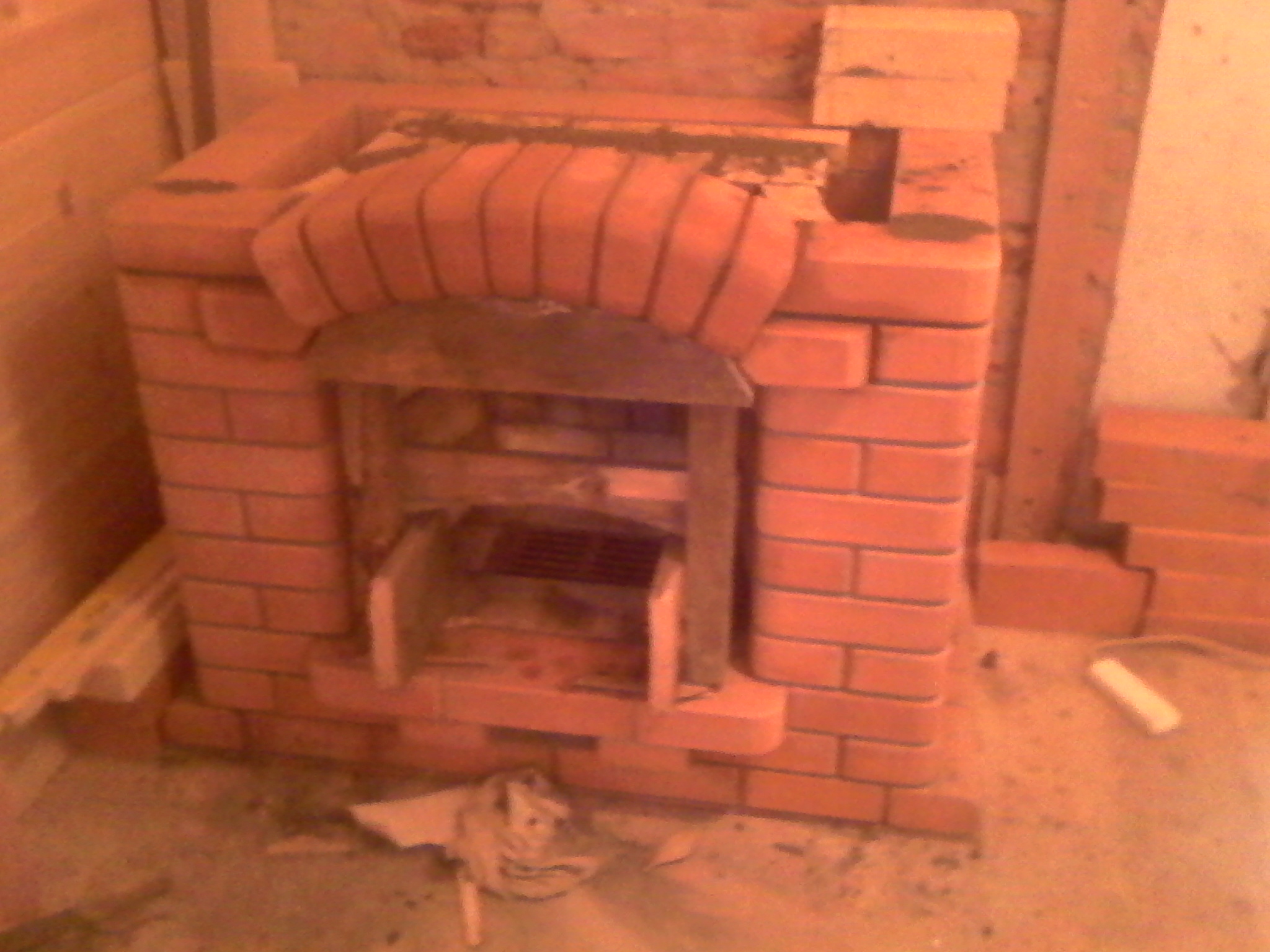

СообщениеДобавлено: Ср 28 Сентябрь 2016, 23:50 Ответить с цитатойВернуться к началу
Некоторые фотки.
труба,распушка
 Размер файла:  553.28 КБ
 Просмотров:  654 раз(а)
каминная полка
 Размер файла:  564.16 КБ
 Просмотров:  321 раз(а)
топка
 Размер файла:  624.99 КБ
 Просмотров:  665 раз(а)
арка
 Размер файла:  648.97 КБ
 Просмотров:  697 раз(а)
Сообщения: 6804
СообщениеДобавлено: Чт 29 Сентябрь 2016, 06:36 Ответить с цитатойВернуться к началу
Дымосборника практически нет. Труба когда нибудь провалится в топку.

СообщениеДобавлено: Чт 29 Сентябрь 2016, 23:57 Ответить с цитатойВернуться к началу
Спасибо за ответ.Я руководствовался книгой Афанасьева.Если я ошибся и что то разрушится ,буду делать работу над ошибками. Не ошибается только тот кто ни чего не делает.Я верх камина,от арки, выкладывал на сухую(боялся что сложится ),ну не развалилось.Труба как и положено опирается на заднюю стенку.Высота трубы от зуба 5 метров,сложена в пять кирпичей.Время покажет рухнет, или нет.
