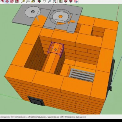

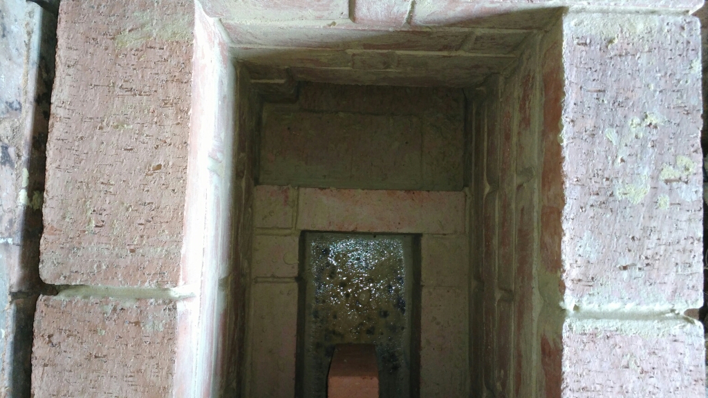

от футеровки, наверное, откажусь - иначе топка получается очень узкой и короткой. благо топить печь будем редко, только когда холодно, по выходным, когда будем в саду ночевать

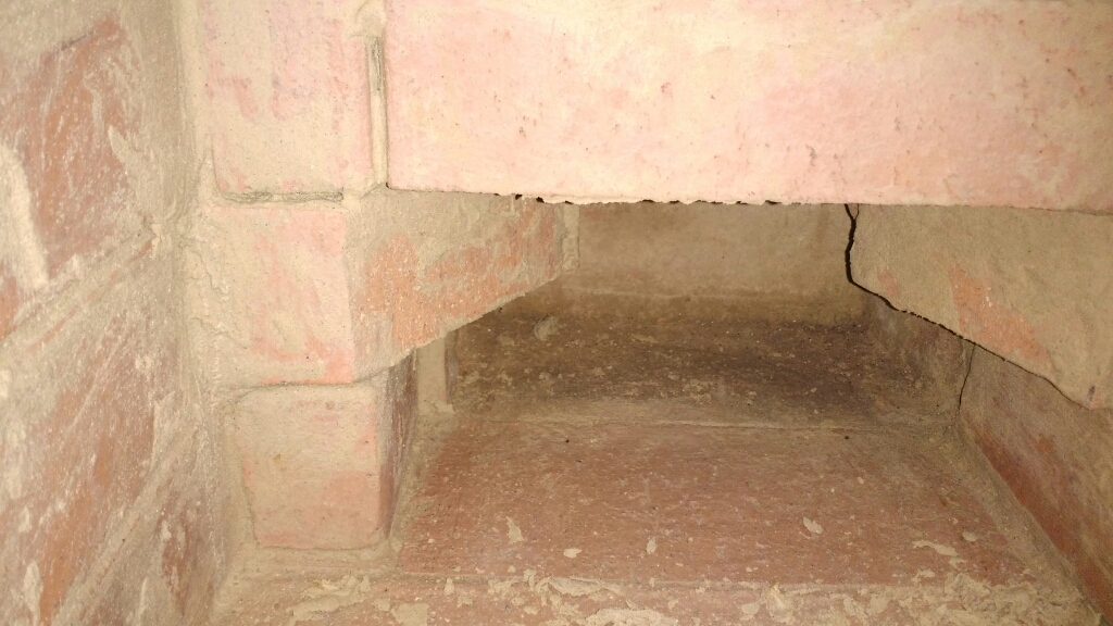

хайло

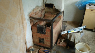

СообщениеДобавлено: Пн 30 Май 2016, 13:12 Ответить с цитатойВернуться к началу

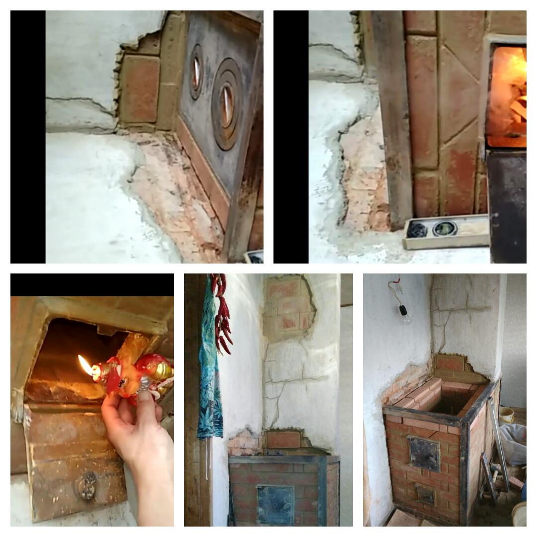

общий вид

футеровать или нет это важе желание по крайней мере топку всегда можно переделать в вашем случае . красиво получаеться плиту не сторайтесь новую ставить сейчас они гавно
Андрей ..
Сообщения: 1175
СообщениеДобавлено: Пн 30 Май 2016, 19:31 Ответить с цитатойВернуться к началу
По- моему, слишком низко хайло, придымливать будет при растопке, тем более что режим дачный...Может исправить, пока не поздно ?
СообщениеДобавлено: Вт 31 Май 2016, 08:44 Ответить с цитатойВернуться к началу
Андрей дело говорит, да и с таким расположением хайла плиту не нагреете.

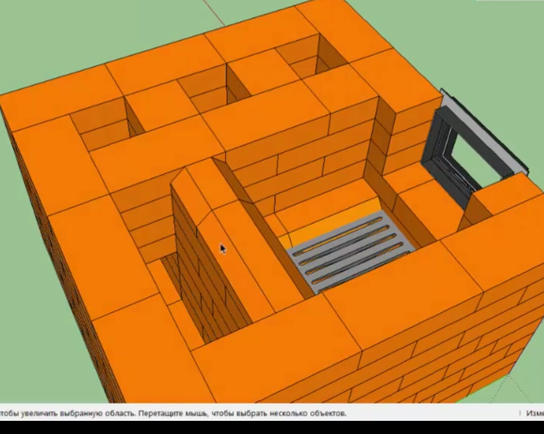

СообщениеДобавлено: Вт 31 Май 2016, 09:00 Ответить с цитатойВернуться к началу

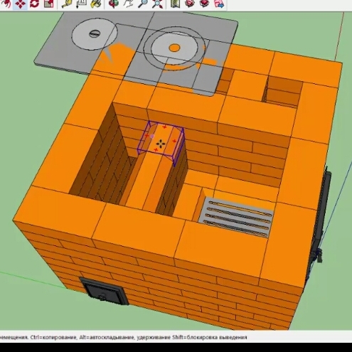

Этого сообщения боялся больше всего...
За основу брал проект, выложенный на ю-тьюб:
 Размер файла:  393.99 КБ
 Просмотров:  668 раз(а)

СообщениеДобавлено: Вт 31 Май 2016, 09:04 Ответить с цитатойВернуться к началу
вот с установкой плиты

СообщениеДобавлено: Вт 31 Май 2016, 09:12 Ответить с цитатойВернуться к началу
какие соображения по этому варианту ? разве печи с таким прохождением ДГ до хайла стали бы выкладывать, если бы они дымили ?
выбрав этот вариант я хотел добиться наибольшего прогрева площади печи, а значит и помещения, используя заднюю стенку дымохода.

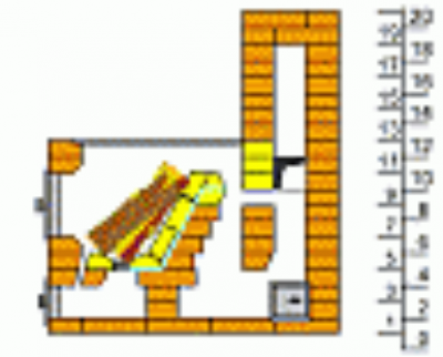

СообщениеДобавлено: Вт 31 Май 2016, 09:13 Ответить с цитатойВернуться к началу
На картинке-то правильно, а у вас...
СообщениеДобавлено: Вт 31 Май 2016, 09:17 Ответить с цитатойВернуться к началу
Вот так-бы надо
 Размер файла:  93.48 КБ
 Просмотров:  692 раз(а)

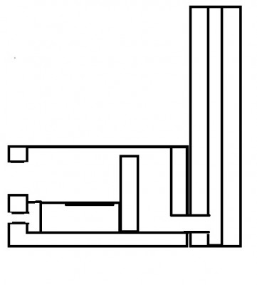

СообщениеДобавлено: Вт 31 Май 2016, 09:30 Ответить с цитатойВернуться к началу
типо такого я хотел сделать, задняя стенка топки из-за малых её размеров - в кирпич ребром, не доводя до плиты на 6,5 см
 Размер файла:  23.12 КБ
 Просмотров:  656 раз(а)

СообщениеДобавлено: Вт 31 Май 2016, 09:33 Ответить с цитатойВернуться к началу
на девятом ряду вашей картинки для чего предусмотрено отверстие ? для заслонки чтобы перекрыть движение ДГ вниз и быстро растопить печь ?
Андрей ..
Сообщения: 1175
СообщениеДобавлено: Вт 31 Май 2016, 09:39 Ответить с цитатойВернуться к началу
Так кладут по третьему закону Ньютона, первые два с...ки не сработали... yu
Для ПМЖ ещё сгодится, а так газету в прочистке жечь каждый раз ?
Я обычно делаю хайло 13 на 21 см, верх его на уровне верха топочной дверки ДТ 4 , у Вас дверка ниже, и хайло можно сделать выше соответственно.Image
СообщениеДобавлено: Вт 31 Май 2016, 09:42 Ответить с цитатойВернуться к началу
Это Жаконя печурку проектировал, не знаю, успел-ли воплотить. Отверстие - это прогар, для уверенного запуска, если не будет нужно, то легко затыкается обрезком кирпича.

СообщениеДобавлено: Ср 1 Июнь 2016, 07:26 Ответить с цитатойВернуться к началу
Валер, прошу прощения... не владею печными терминами. Что означает "прогар, для уверенного запуска" ? и какого он сечения ?
СообщениеДобавлено: Ср 1 Июнь 2016, 08:39 Ответить с цитатойВернуться к началу
Прогар это небольшое отверстие, обычно 3-5 см шириной, высотой в ряд. Помогая прогреть каналы, облегчает запуск. Обычно устраивают в легкодоступном месте для возможности подрегулировать.

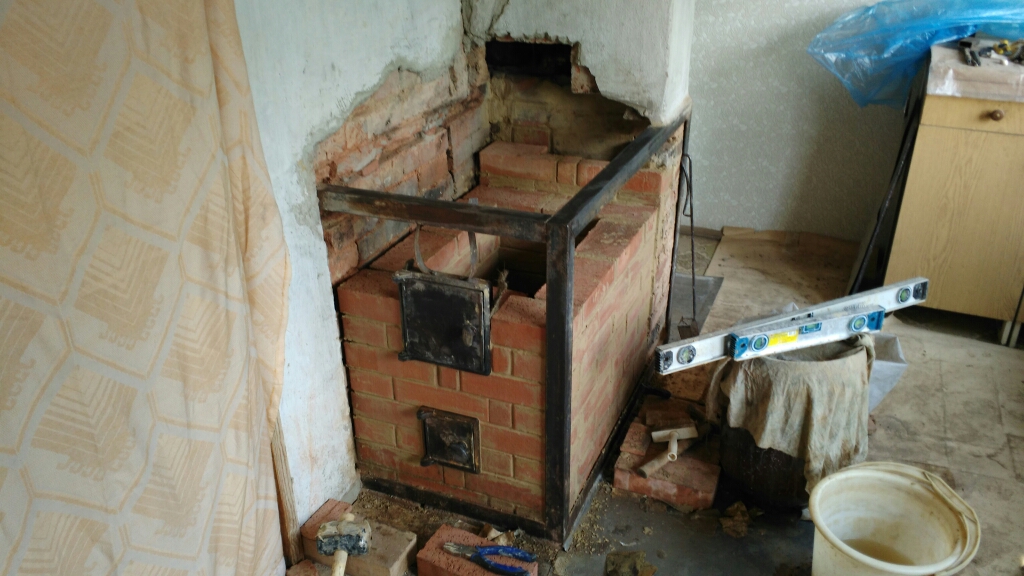

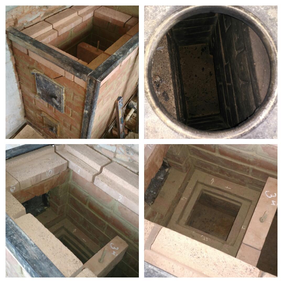

СообщениеДобавлено: Вс 5 Июнь 2016, 22:57 Ответить с цитатойВернуться к началу
"Добил" крайние ряды, установил колосник, закрыл бреши в домоходе положил плиту на базальт, засыпая щели песком. Не могу выложить фото, к сожалению: Максимальный размер загрузки: 800 КБ
Извините, Вы достигли максимального размера квоты для закачек: 10 МБ
Добавлю, что в начале растопки печь дымит на первом круге плиты, затем на втором. Но не так как до ремонта. В целом доволен, тяга хорошая
Алексей Лубышев
Зарегистрирован: Вт 17 Май 2016, 20:34
Сообщения: 30
Регион: Магнитогорск
СообщениеДобавлено: Вс 5 Июнь 2016, 23:11 Ответить с цитатойВернуться к началу
вот фото
 Размер файла:  127.59 КБ
 Просмотров:  713 раз(а)
Алексей Лубышев
Сообщения: 30
СообщениеДобавлено: Вс 5 Июнь 2016, 23:25 Ответить с цитатойВернуться к началу
Первый круг плиты даже от 4-х газет нагревается неслабо, обжигая пальцы. Интересно наблюдать как дым переходит от одного круга к другому, и потом исчезает)
