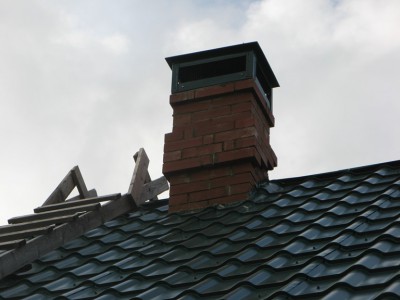

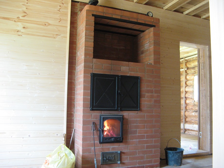

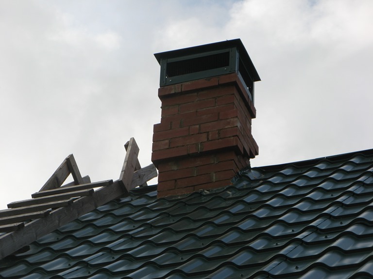

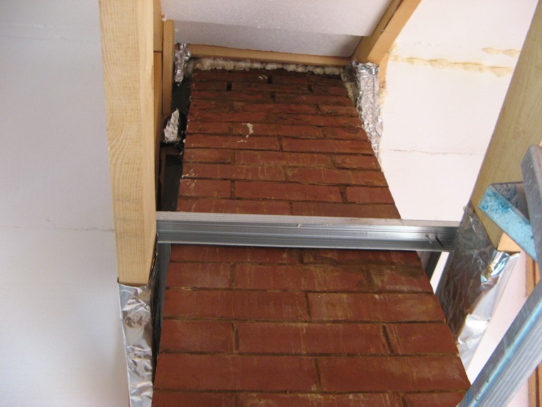

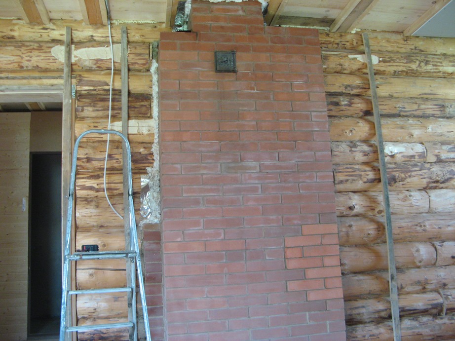

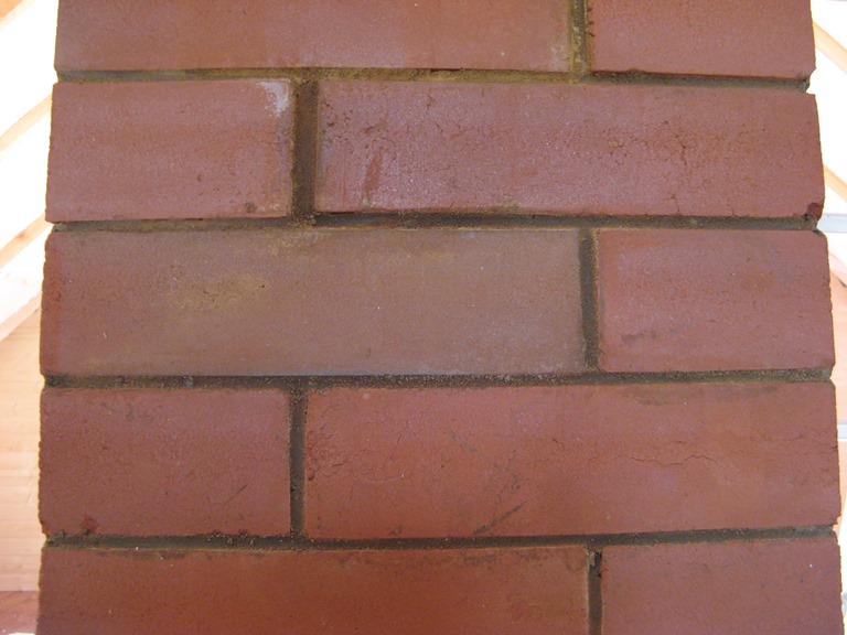

фото печки и проблемных частей

СНиП 41-01-2003.
6.6.17 Разделки печей и дымовых труб, установленных в проемах стен и перегородок из горючих материалов, следует предусматривать на всю высоту печи или дымовой трубы в пределах помещения.
6.6.19 Отступку - пространство между наружной поверхностью печи, дымовой трубы или дымового канала и стеной, перегородкой или другой конструкцией здания, выполненных из горючих материалов, следует принимать в соответствии с приложением К.
Приложение К определяет:
Размеры разделок печей и дымовых каналов с учетом толщины стенки печи следует принимать равными 500 мм до конструкций зданий из горючих материалов и 380 мм - до конструкций, защищенных в соответствии с 6.6.236).
Отступки при тощине стенки печи в 120 мм: до защищенной - 200, не защищенной- 260 мм.
Это по пожаробезопасности. похоже ваш печник по своим правилам работает.
По конденсату, скорее неправильная эксплуатация, сырые дрова. Штукатурить кстати бесполезно.

Что значит неправильная эксплуатация? сырые дрова бывали, но редко. У печки низ перегревался(район топки),даже кирпичи потрескались, на фото видна замена (на тугоплавкие), там же потом было сделано отверстие из топливника в последний канал ("летний ход для прогрева трубы"), кирпичем его через прочистную дверку закрываю, до изменений верх печи был прохладный, а труба холодная и сырая.

Извините,что есть "тугоплавкие"? Топливник без футеровки? Sad

С футеровкой, только где огонь из топки попадал в первый канал, там были обычные кирпичи, костромские, все лопнули.

Там тоже желательно футеровать,хотябы Витебским. Костромской пламя вообще не держит.На днях смотрел печь из костромского,за два года весь выгорел и в топливнике и вканалах,так,что ремонту не подлежит. Sad

Печник тугоплавкий называл кировочепецким Smile, но он действительно качественный и цена на него как на шамотный.

Боюсь вас разочаровать,но кирово-чепецкий далеко не "тугоплавкий".Как и костромской с хорошей геометрией и внешним видом,а остальное увы. Sad

Неправильная - это когда на трубу тепла не хватает. На улицу должно-бы в виде пара воде, а она в трубе конденсатом. Летний ход помог-бы, да как им пользоваться, кирпич-то поди на ходу открывать не будешь?
Это основное отопление, живёте-топите постоянно или наездами?

Ромарио, на таком расстоянии от топки, можно КЧ принять за "тугоплавкий". Нижний ярус печи видимо колпак? Футеровка топки на плашку?

Нижний ярус -горизонтальный змеевидный канал высотой см30, длиной метра два где-то, так печник сделал, мертвые зоны есть, футеровка топливника на ребро, потом канал переходит в вертикальный в щите восходящий, затем два нисходящих, один восходящий, боров, труба.

Валер,да какой он тугоплавкий,никакой.Такой же,как костромской. Применять можно при условии,чтобы открытым пламенем не лупило. Т.е. топливник,хайло и первый канал,футеровать,ХОТЯБЫ витебским.(я так думаю Very Happy )

На втором этаже надо трубу поменять на сэндвич,или утеплить.
Писанин Роман +79036460762
Светлана Волкова
Зарегистрирован: Вт 24 Май 2016, 10:52
Сообщения: 17
Регион: Ярославская область
СообщениеДобавлено: Чт 26 Май 2016, 12:39 Ответить с цитатойВернуться к началу
Утепляю сам этаж и думаю все-таки ее поштукатурить, но пахнет она креазотом...

Труба плачет. ей тепла не хватает. Топка большая, смотрится как с футеровкой на плашку, а говорите сделана на ребро. Что-бы дрова горели, приходится поддувало сильно открывать, избыток воздуха студит. Ну и плита своё берёт плюс колпак внизу. На щиток остаётся фиг да маленько, а трубе вообще ничего. Либо грейте через летний ход особенно в морозы либо нужен прогар - отверстие для прямого прохода горячих газов мимо щитка сразу в трубу.
