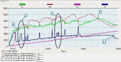

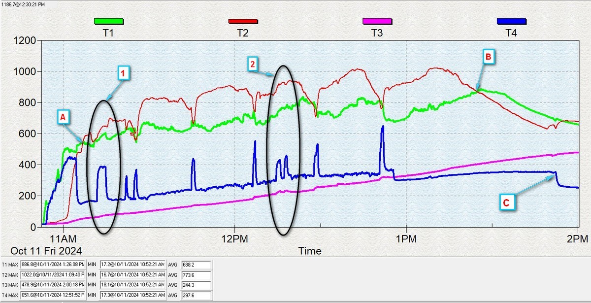

Появился свежий (сегодняшний) график вытопа печки в Мейне. Я выделил на нём точки (А) – начало активного процесса топки; (В) – конец его же.
Насчёт активного процесса – это сюда:
https://forum.stovemaster.ru/viewtopic.php?t=12419 седьмое сообщение сверху.
Точка (С) – момент закрытия задвижек и прочего, а на самом деле следовало бы это сделать в (В): передержал (выдул) по теплу минимум 25минут (дань высокому гурманству:
https://forum.stovemaster.ru/viewtopic.php?t=12160&postdays=0&postorder=asc&&start=165
На графике отмечены области особого интереса 1 и 2: именно здесь по моей просьбе АЗ намеренно открывал ЗПХ (Задвижка Прямого Хода). О чём красноречиво свидетельствуют графики Топки и Реактора отсутствием на них характерных выбросов, каковые имеют место, например, при подкладывании дров.
В области 1 открытие ЗПХ 3 минуты, в области 2 на две и одну минуту. Да, увы - мало, зато блистательный пример наличия отсутствия понимания среди наших «спортсменов».
На этом же графике имеет место воистину удивительный момент, возможно достойный отмеченым (может) быть самим Нобелем, стоит присмотреться, благо как раз сей момент идёт присуждение за всякое..
Легенда:
Т1 - топка, цвет зеленый.
Т2 - выход из Реактора, цвет красный.
Т3 - каменка "холодный" конец, цвет магента.
Т4 - труба ниже задвижки, цвет синий.
Ну и как водится, вопросы - welcome

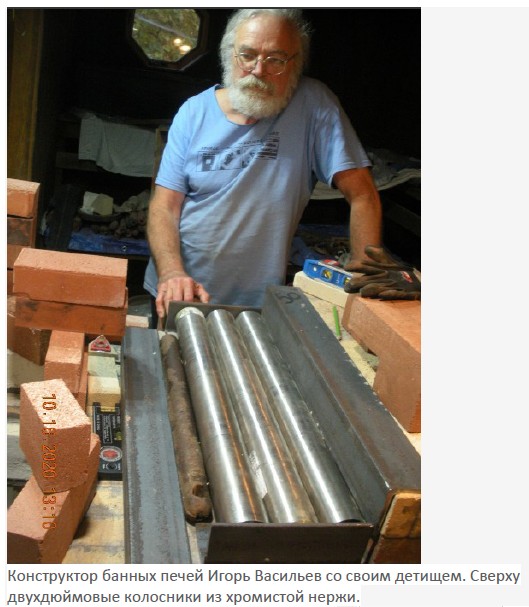

В приложении показана страница 212 из книги АЗ «Русская Каменка» – как раз вот эти 2-х дюймовые колосники на своде Топки и должны были раздвигаться для получения комбинированного прогрева засыпки Каменки. В конечном итоге АЗ почему-то не стал экспериментировать и в конце концов эти колосники он переместил в другое место. Почему АЗ не счёл нужным заниматься комбинированным нагревом – это хороший вопрос, но уже к нему: я не в курсе...
НО ясно одно – это рабочий вариант для решения обогрева Каменки - по крайней мере для меня...
Комбинированный прогрев каменки, правда - "несостоявшийся", быть может - только пока??
 Размер файла:  78.15 КБ
 Просмотров:  190 раз(а)
