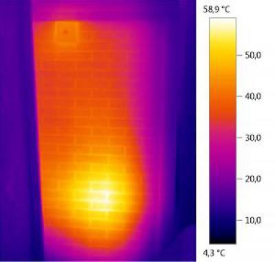

Дмитрий Галанин писал(а):
Теплопроводность ГПС или мертеля существенно ниже теплопроводности кирпича
Спорное утверждение, на тех термограммах. что видел, швы горячее массива.
Валер! В каждом ИК-приборе САМЫЙ ГЛАВНЫЙ раздел меню-это ТИП МАТЕРИАЛА. Для каждого типа материала существует свой поправочный коэффициент. Кирпич ГОРАЗДО теплопроводнее кладочного раствора.. .....Мух изучают отдельно от котлет....
....хотя...если это печь из легковеса, положенная на цементный раствор..... Confused
Дмитрий Галанин
Redston. Brand new stoves.
www.Redston.ru
СообщениеДобавлено: Вт 31 Май 2016, 08:55 Ответить с цитатойВернуться к началу
Дмитрий, может мы про разный кирпич? Я за красный.
Настройка стандартная в приборах - "по серому". На "чёрном" будет завышать, на "белом" занижать. Швы они обычно светлей массива, по мне так если прибор и соврёт, то "охладит" швы. Но если есть цифры, поделитесь пожалуйста.
Возможно толщина в шве меньше на 1-1,5 см,поэтому...
Сообщения: 10147
СообщениеДобавлено: Вт 31 Май 2016, 09:19 Ответить с цитатойВернуться к началу
посмотрите тему http://forum.stovemaster.ru/viewtopic.php?t=3609
там этот вопрос обсуждали...
СообщениеДобавлено: Вт 31 Май 2016, 09:34 Ответить с цитатойВернуться к началу
Евгений спасибо, вопрос снят.

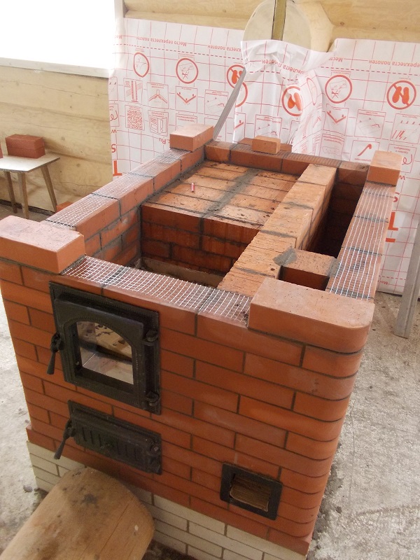

СообщениеДобавлено: Ср 1 Июнь 2016, 08:19 Ответить с цитатойВернуться к началу

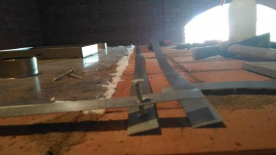

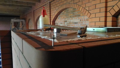

Дмитрий Иванов писал(а):
Но чем Вы тянете ленту, все равно интересно, чисто технически
Да как-то само натягивается Surprised ...просто забиваем гвоздь.
Фото для ясности прилагаю.
Банная печь постоянного действия Руссауна. Армирование наружки.
 Размер файла:  88.37 КБ
 Просмотров:  1191 раз(а)
Банная печь РусСауна. Армирование.
 Размер файла:  110.46 КБ
 Просмотров:  1202 раз(а)

СообщениеДобавлено: Ср 1 Июнь 2016, 11:41 Ответить с цитатойВернуться к началу
pleasa Александр, понял, Спасибо! Надо будет попробовать!

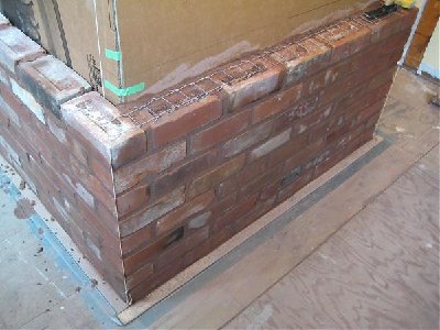

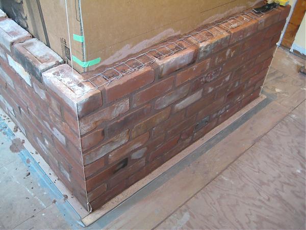

СообщениеДобавлено: Чт 28 Сентябрь 2017, 10:14 Ответить с цитатойВернуться к началу
В этом году тоже стал армировать сеткой теплонапряженые участки печи подсмотрел у канадских печников . Пришел к этому осознано часто рвет и приподнимает кладку на стыках горячих и менее холодных зон особенно в районе перекрытие топки и выхода хайла.
 Размер файла:  253.62 КБ
 Просмотров:  1209 раз(а)
 Размер файла:  43.77 КБ
 Просмотров:  1124 раз(а)

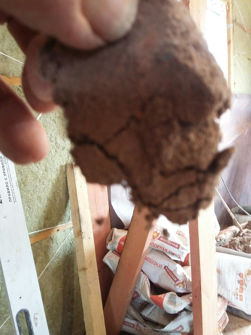

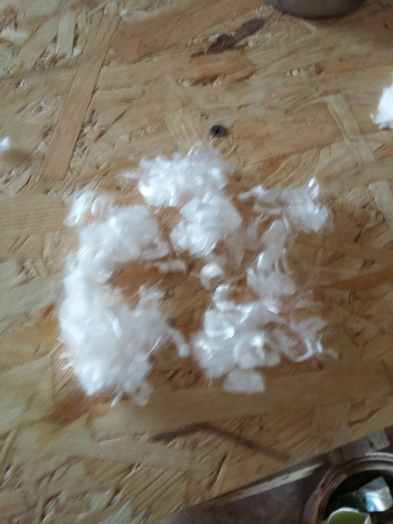

СообщениеДобавлено: Пн 4 Декабрь 2017, 09:23 Ответить с цитатойВернуться к началу
Кто использует такой способ армировке в смесь печную добавляет фибро волокно . Сам первый раз слышу о таком методе вроде опилки металлические ( для горнов )и шерсть овечью ( для тандыров ) еще как понятна . Какие то новые западно европейские технологии в группе в соц сетях вычитал интересно стало хочу применить на бюджетной печи. Какие мысли товарищи? что с ней при нагреве от +50 может начать происходить
 Размер файла:  125.42 КБ
 Просмотров:  690 раз(а)
 Размер файла:  170.11 КБ
 Просмотров:  732 раз(а)
 Размер файла:  133 КБ
 Просмотров:  705 раз(а)

СообщениеДобавлено: Пн 4 Декабрь 2017, 10:01 Ответить с цитатойВернуться к началу
Дома по технологии самана- суть глина перемешанная с посеченной соломой. использовались нашими пращурами,хотя ведь могли не заморачиваться и просто из глины дома делать,но секли и перемешивали,значит толк был,.какую то прочность фибра,придаст кладке по-любому. Да про фибру ,читал у Пферд Андрея,правда при штукатурке печей...
П. С. фиброволокно видел как стеклоткань,жесткое
не пушистое как на вашем фото.
печи,камины,барбекю,проекты.
8 931 303 07 37
Дмитрий Галанин
Сообщения: 1381
СообщениеДобавлено: Пн 4 Декабрь 2017, 10:19 Ответить с цитатойВернуться к началу
Лёш, не парься! Пройденный этап!
Полипропиленовая фибра потеряет свои свойства при 60 градусах.
К тому же смесь очень сильно отощит...
Хочешь попробовать армирование в массе - возьми целлюлозное волокно. Не можешь найти готового - сделай сам. Туалетную бумагу (белую, качественную) распусти в тёплой воде, взбей миксером и уже этим "молочком" затвори глину. Только отощать такую смесь нужно будет "по новому", так как волокно - сильный отощитель и старые пропорции не подойдут. У него (волокна) поверхность огромная.
Готовая кладочная смесь, скорее всего будет испорчена, так как она и так сильно тощая. А вот если есть настоящая глина - можно попробовать. Результаты хорошие.
Однако помни, что при 120-150 градусах бумага начнет пованивать...
