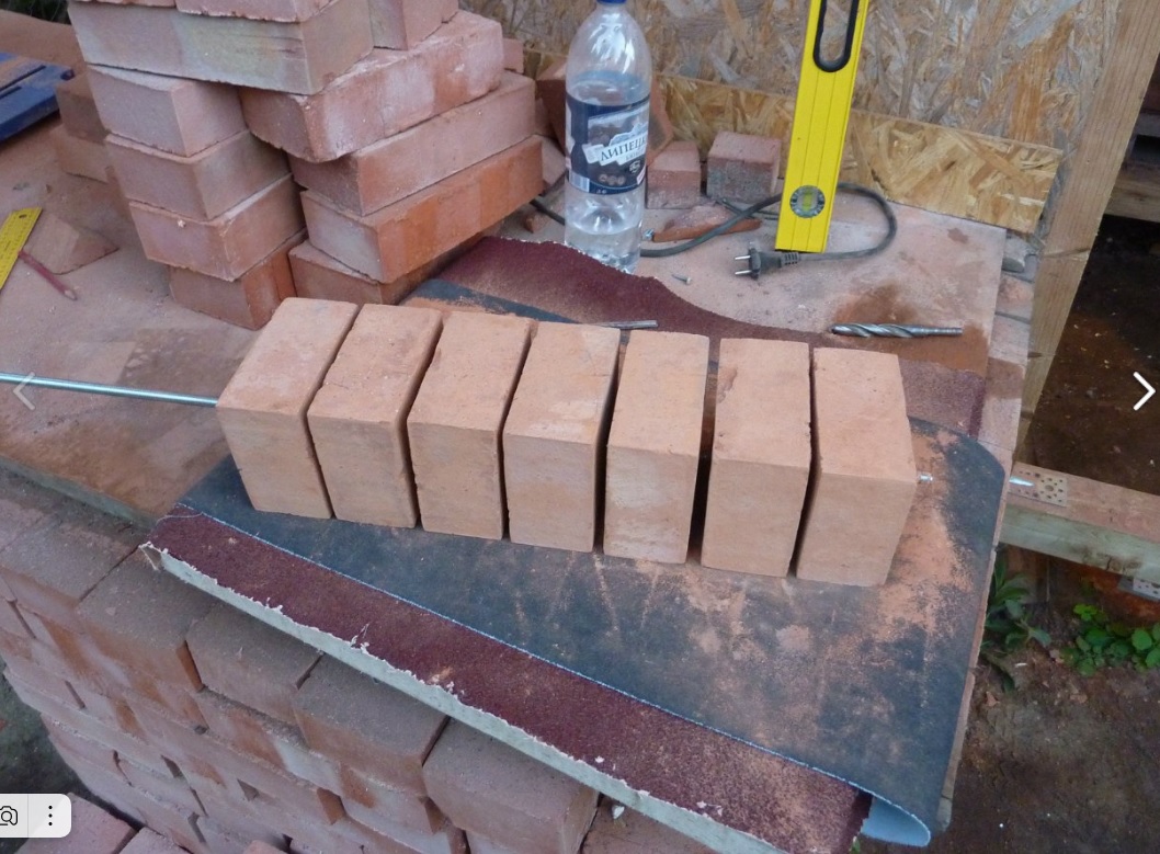

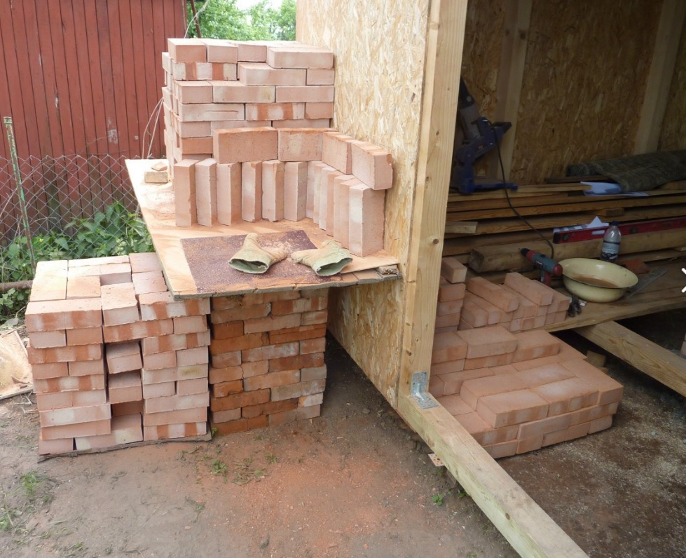

/quote]Ничего не произойдёт. Но как полнотелый кирпич уложить с толщиной 2-3 мм? Его же надо калибровать на каждый ряд по толщине. Да ещё каждый кирпич прогонять через кондуктор -шлифовать по толщине. Зачем этот дебилизм?[/quote]
Печные книги полны странных советов с иллюстрациями типа как на коленке колоть кирпичи кирочкой, или как его проталкивать сквозь рамку для выявления отклонений в размерах ,
Сортируется кирпич легко , просто и быстро , для этого вам потребуется верстак на котором лежит лист 1.2х1.2м ламинированной фанеры толщиной 9-15мм Кладете 10 шт кирпичей на фанеру и сдвигая их поочередно и проводя рукой на ощупь замечаете разницу в толщинах с точность до 0.5-1мм ,Таким образом можно за день "перещупать" и разделить до 500шт на 4-5 групп с близкими размерами толщины, пометив их фломастером Потом потраченное время с лихвой компенсируется легкость в работе. этим способом я сортировал кирпич для камина и получил швы в 2мм мне так понравилось что потом отсортировал кирпич для трубы, и он опять себя оправдал т.к. у меня чердак низкий и работь тесно тем более трудно проходить сквозь перекрытие и крышу, в общем способ рабочий, кстати в раньше е ЕНиР писали , что сортировка нужна при работе со всяким штучным материалам, например с плиткой.

Однако есть оговорка ну не умею ровно и аккуратно класть на толстые швы по 10мм, как это принято у профессионалов, в общем на толстых швах косячу а тонкие швы получаюя сами собой и потом все равно штукатурю

Еще один дилетантанский прием , бывает так, что хочется на 0..5-1мм подтереть кирпич убрать какие то выступы на его поверхности , так это то же легко делается , если на лист ламинированной фанеры наклеить лист наждачной бумаги самой крупной зернистости Р12 размером 1х1 м то ручная "притирка" красного кирпича происходит на ура ,
Сообщения: 2378
СообщениеДобавлено: Пн 17 Март 2025, 11:58 Ответить с цитатойВернуться к началу
Именно так. Заусенцы всегда снимать надо.
