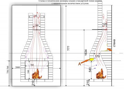

схему Виталий выкладывал выше, прилагаю ее фото.. Разворачивая трубу получился небольшой газовый порог... см. фото камина без облицовки. Других фото к сожалению нет.
 Размер файла:  34.18 КБ
 Просмотров:  1010 раз(а)
СообщениеДобавлено: Сб 4 Март 2017, 10:02 Ответить с цитатойВернуться к началу
На фото заметны некоторые, на мой взгляд существенные, отличия от схемы Виталия, вот и возникли вопросы по геометрии вашего камина.
Но, на нет и суда нет.
Алексей - значит защитник

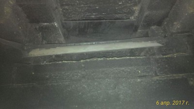

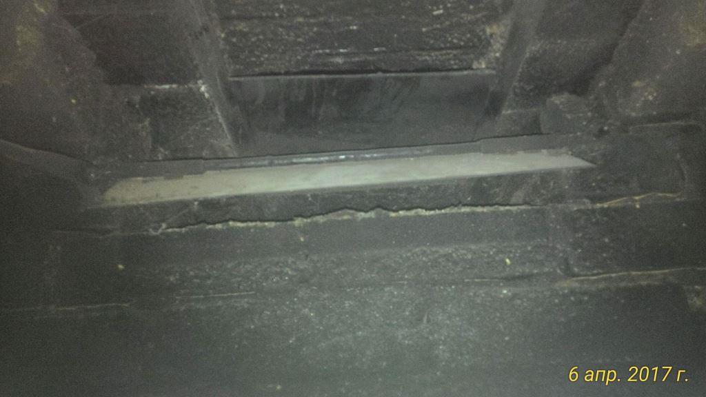

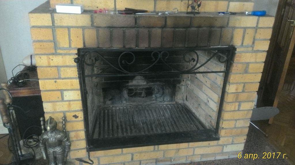

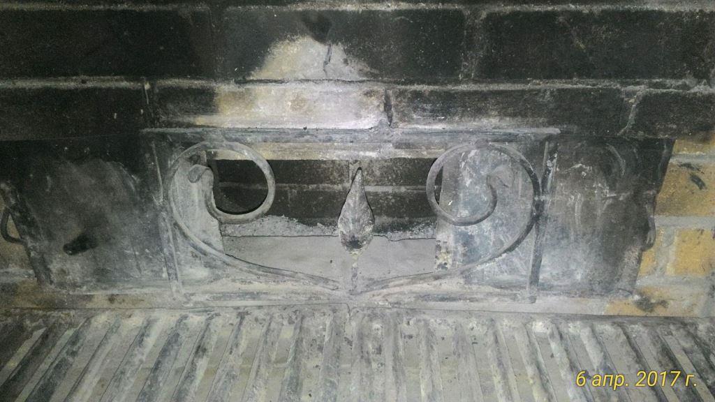

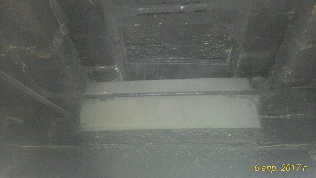

По теме не правильная труба камина. Сегодня был у одного (счастливого) владельца камина. Фото прилагаю. Просьба хозяина сделать что ни будь что бы не дымел .....Но не разбирая сам камин... Хозяин хочет поставить дымосос. Я первый раз выжу такую конструкцию камина может подскажите. Я по неопытности что то не знаю об таких каминах. На мой взгляд клиент больше мертв чем жыв..... По трубе??? Труба на первом этаже над камином 250х750 на втором этаже 250х250 выход на крыше 250х140...На чердак нет выхода ??? По камину Дымосборник выполнен в стиле строю по картинке. Перекрышка камина ровная без намеков на наклоны в сторону трубы. Задвижек нет но стоит заслонка размер где то 500х100 а за ней щель еще меньшего размера. Над заслонкой наваренные трубы с отражателем (наверное) в виде металлического листа с щелью в 250х50. Сама труба начинается за задней стенкой топки. В нижней части камина в задней стенке канал идущий за задней стеной топки и уходит в трубу регулируется боковыми заслонками. Дымит с самой постройки. На фото видно. Кладка всего камина шамот на цементно-песчаную смесь везде и в топке и снаружи.

к загагулинам ,которые перед перекрытием портала, прицепите лист метала и не разбирайте не чего... а дырку в топке ( на задней стенке) заложите кирпичем
