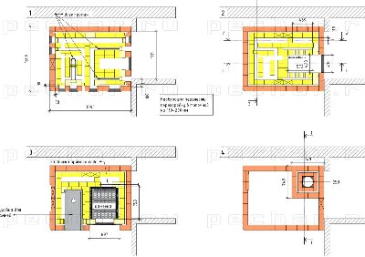

 Банные печи И.Кузнецова Следующая тема
Сообщения: 6850
СообщениеДобавлено: Вс 30 Март 2025, 14:50 Ответить с цитатойВернуться к началу
Александр Шалагин писал(а):
Банная печь периодического действия в бане из толстого кедра.
Кирпича очень много -сколько его греть? Часов 12 не меньше?

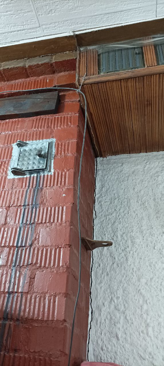

Виктор, там ещё и первые два венца в срубе из лиственницы, а парная не "термос", а "голые бревна". Рекомендуется протопить печь накануне (за 6-12 часов) 1-2 закладки, или включить за 1-2 дня теплые полы, и электротен, который иногда встраиваем для этих целей. Very Happy
Электротен в банной печи

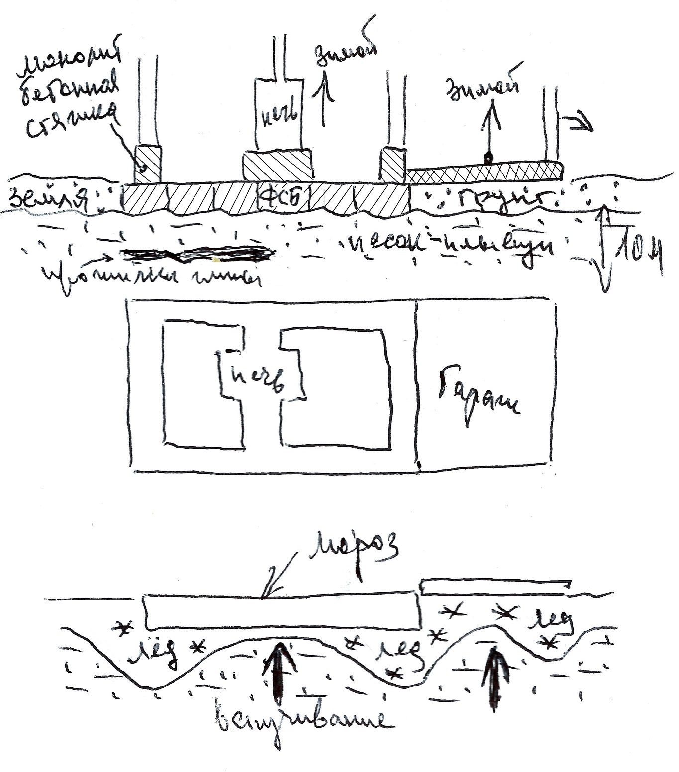

Юрий Михайлович.. теперь уже исправить сложно. Ошибка в реализации фундамента на пучинистых грунтах обходится дорого. На таких грунтах есть два варианта..
- свайный фундамент. Что бы под домом ветер гулял, а сваи якорить ниже уровня промерзания.
- мощная плита , так называемая УШП (Утепленная Шведская Плита), которая лежит на грунте и дом стоящий на ней двигается вместе с плитой. В обоих этих вариантах печка ставится на одном силовом поле фундамента. Т.е печка живет вместе с домом.
Но есть нюанс. Если дом деревянный и подвержен сезонному движению , печь не должна иметь жестких соединений ни в перекрытиях , ни с крышей.
Например у меня похожая ситуация .. Грунты сильно пучинистые. Дом стоит на 40 винтовых сваях и фундамент печи также ввязан в свайное поле. Движения фундамента печи относительно фундамента дома нет. Но дом деревянный и ходит по высоте до 1.5 сантиметров. Поэтому все примыкания стенок печи и трубы с перекрытием и крышей сделаны скользящими. Это серьезное дело.. если трубу зажмет где то в верхней части.. особенно сендвич, то оторвет или сомнет легко. Могут образоваться щели внутри проходки перекрытий и крыши.. а это очень пожароопасно.

Фундамент печи на глубину промерзания? Фундамент дома на глубину промерзания? Плита гаража понятно -грунт под ней промерзает и поднимает плиту. Был случай. С осени успели заложить фундамент под ББК на глубину промерзания. Рядом был выкопан под уличный басейн глубиной 4 м. ББК зимой строили , помещение пока строили отапливали. И после окончания строительства ещё 2 недели. В январе звонят представители заказчика -претензии. ББК типа криво построено. Приехал на объект -да верно ббк НА 12 СМ отклонилось от стены кухни. Объяснил -что изза котлована рядом грунт промёрз больше глубины промерзания. Грунт вспучился. И строение всё полностью наклонилось. Весной -всё на место стало. Так что у вас причина -это пучение грунта. Поэтому и движения вверх вниз печи и строения.

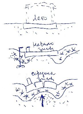

*Поясню мою особенность на примере плиты гаража. Сам гараж не рисую (см.рис).
Если вся плита голая (например, как автодорога), то замерзает сразу и всюду, и проблем нет.
А вот под зданием в начале зимы начинает прихватываться грунт только по краям плиты.
При этом сама плита ни на миллиметр не поднимается. Хотя земля вокруг поднимается.
Я вкручивал на полную глубину 1 метр бур и сопоставлял с отметкой на стене.
Лед в грунте просто выдавливает воду.
А вот в середине зимы центр плиты начинает поднимается (трескается).
То есть под неотапливаемом гаражом грунт начинает прихватываться.
Лед под плитой расширяется, но по горизонтали двигаться (распираться) не может. И прёт вверх.

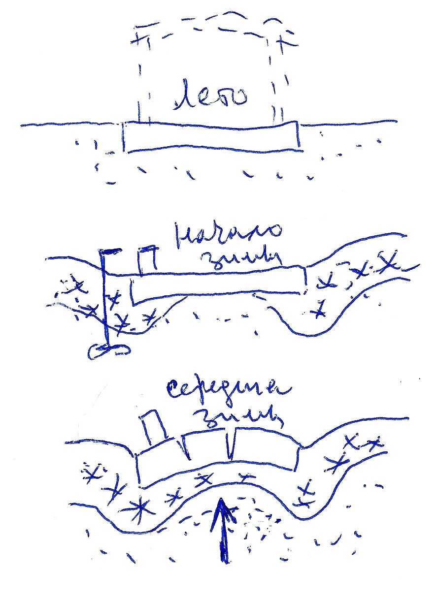

Плиту обычно заливают на площадке из щебня. Тогда вода спокойно ходит под основанием плиты и не будет неравномерного промерзания. Да и вокруг плиты должна быть отмостка из щебня- чтобы торцы плиты не примерзали к грунту. Кстати такие же проблемы возникают со сваями -если они примерзают к грунту. Их рвёт и карёжит. Раньше обматывали рубероидом. Сейчас обматывают плёнкой. Помню одно время в гаражах варили кессоны из металла.Зимой их карёжило выдавливало из грунта. А весной они вообще всплывали и машину придавливали к потолку гаража. Для септиков помню много раз кессоны всплывшие. Одним установщикам даже сделал замечание что всплывёт. В пятницу закопали к понедельнику всплыло -лето дождливое было. Заказчика до хрипа с утра на них орала.Рядом с сэптиком ещё выгрузили стройматериалы -все они попортились.

Vad писал(а):
фундаментная плита и должна трескаться. Почти всякая традиционная. Потому, что как ей не трескаться от чего угодно - при традиционных-то отношениях длины к высоте?
Да. Неоднородности грунта. И неоднородности охлаждения.
Возьмём, к примеру, автодорогу.
Вова с Телеграма положит на пешеходный переход теплую плиту по шведски.
Чтобы людям по ровному зимой ходить было легче.
А в результате...
Сообщения: 6850
СообщениеДобавлено: Вс 6 Апрель 2025, 17:07 Ответить с цитатойВернуться к началу
Заказчица до хрипа с утра на них орала.
Вот видите...
У Александра Михайловича объект тоже очень немалую копеечку стоит.
Если будут претензии, то он напомнит, что велел всю зиму ТЭНами печь теплой держать.
А раз решили экономить, то и получайте... Шутка.
Хоть дрова, хоть электричество -экономии ни какой. В Екатеринбурге видел объект где адепты секты ИВК построили банную печь -где заказчик вместе со своими охранниками сутки топил печь и так не мог нагреть печь в бане. А там надо топить неделю -чтобы прогреть вагон кирпича тычком. В парилке банная печь на 2000 шт кирпича, с другой стороны камин примерно на 1500 шт кирпича. На втором этаже на банной печи стоит отопительная печь на 1500 шт кирпича и ещё на два этажа труба кирпичная. Явно что смету по количеству уложенных кирпичей и им неведомо понятие как теплоёмкость и теплопроводность. Чем больше кирпичей наложат -чем больше денег поднимут с заказчика. А видать мозгами не доходят -что за изделие деньги надо брать. А не за уложенные кирпичи. Кирпич на кирпич -любой дурак положит
Vad
Сообщения: 3003
СообщениеДобавлено: Вс 6 Апрель 2025, 17:47 Ответить с цитатойВернуться к началу
Я считаю, что проблема только в высоте расчётной балки.
Точнее, в отношении высоты к пролёту.
Сообщения: 6499
СообщениеДобавлено: Вс 6 Апрель 2025, 19:42 Ответить с цитатойВернуться к началу
Ясно. Конечно, железобетонная плита толщиной в метр не треснет при пучении, наверно.
*Но есть же предписания ставить печи на отдельном фундаменте.
Внутри ленточного фундамента сельского дома, например.
При этом пишут, что печь и дом должны "гулять" раздельно (?). Very Happy
* Кстати, вот нашел фамилию того специалиста по мелкозаглубленным - Л.К.Гинзбург.
https://altay-krylov.ru/dom/fundament_ban_saun_ginsburg.html
Желающие могут поискать этого автора в интернете, при желании.
*Московские нормативы по мелкозаглубленным.
Правда, кажется, они были потом отменены или не распространены на РФ.
https://files.stroyinf.ru/Data2/1/4294850/4294850969.htm
