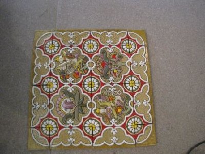

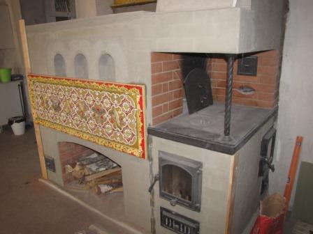

Александр Кузнецов писал(а):
Готова еще одна русская комбинированная.
Дождалась не конец отделки изразцовой плиткой печь построенная три года назад. Изразцовую плитку изготовил художник по керамике Валерий Кузнецов.
 Размер файла:  31.29 КБ
 Просмотров:  732 раз(а)

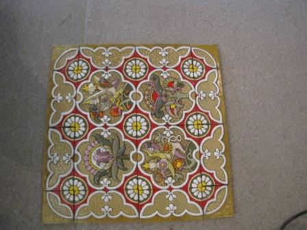

СообщениеДобавлено: Сб 14 Апрель 2018, 10:29 Ответить с цитатойВернуться к началу
Фрагмент панно.
 Размер файла:  41.96 КБ
 Просмотров:  752 раз(а)

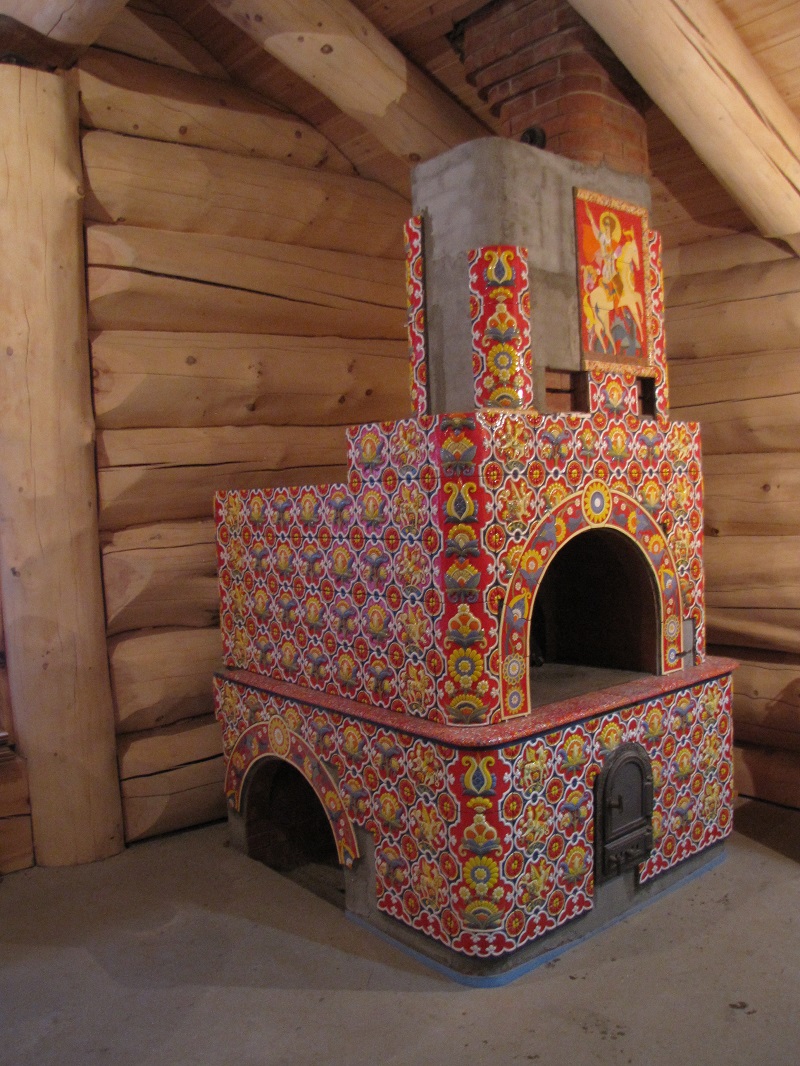

Сообщения: 1594
СообщениеДобавлено: Сб 19 Май 2018, 15:48 Ответить с цитатойВернуться к началу
С днем Русской печи! Продолжается отделка русской комбинированной печи, изменения, дополнения, короче не спеша. http://to-name.ru/holidays/day-russian-stove.htm
 Размер файла:  30.93 КБ
 Просмотров:  731 раз(а)

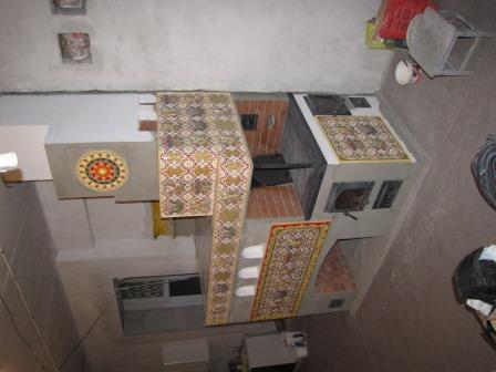

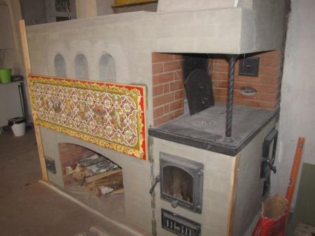

Сообщения: 1594
СообщениеДобавлено: Сб 1 Январь 2022, 11:02 Ответить с цитатойВернуться к началу
Дождалась еще одна русская печь своей красивой отделки, изразцовой плиткой!
 Размер файла:  342.86 КБ
