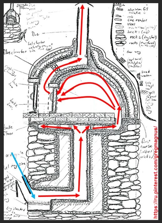

Александр Минеев писал(а):
...русская ( до устья или подвертки) - безтяговый режим...., имхо.
Тогда и я не буду спорить, но подумаю вслух: а как нам назвать потоки внутри горнила РП?
Ведь они тоже тяга, мне кажется.
Есть разница температур - есть внутри какой-то поток, нет - нет... а внутри чего, топки или трубы... а какая разница?
Причём даже горение с выделением дымогазов не обязательно, достаточно повышенной температуры стенок... и внутри идут какие-то потоки... причём идут, так сказать, принудительно... Surprised

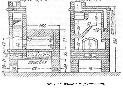

И пока не забыл... рассматривал не в первый раз давно известный чертёж РП, которую испытывал инж. Семёнов - и вдругSmile заметил... проход трубы - всего лишь в кирпич?Shocked
 Размер файла:  90.47 КБ
 Просмотров:  32 раз(а)

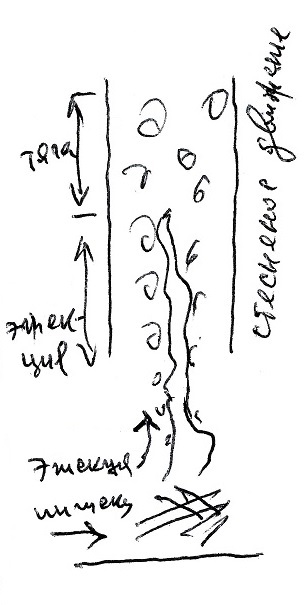

Термины в народе не всегда понимаются одинаково.
1. В мировой нормативной печной документации под тягой (draught-draft) абстрактно понимается математическая разность статических давлений - снаружи минус внутри. Тяга - это засос в печь.
Но в быту тяга понимается шире как движение газов, чаще как некоторое целеустремленное направленное движение типа "сквозняк" ("потянуло" по полу, например, или от окна).
2. Засос в печь может быть вызван самыми разными причинами. Но в печных расчетах декларируется более узко как результат наличия в трубе горячих газов и определяется формально по разности температур и по высоте трубы (но не скоростями потов, например).
3. Понятие тяги часто "для уточнения" произвольно расширяется, например, как "самотяга" или "тяга участка печи". Это обычно еще сильнее запутывает общение печников.
Поэтому, из-за разночтений, терминология должна быть четкой, ясной по физическим явлениям, поскольку является основой "первого приближения" при анализе работы печи (является "главным членом в разложении" по Минееву).
Когда я начинал разбираться, я не нашел общепринятой газодинамической терминологии для каминов и использовал наиболее распространенные термины.

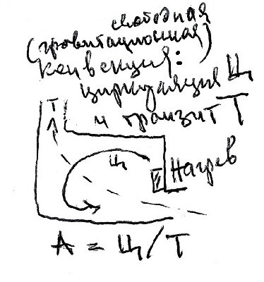

1. Движения (течения) газов "без механических насосов" назвал гравитационной (свободной) конвекцией.
2.Принял, что свободная конвекция бывает нестесненной в пространстве "как река". А бывает "стесненной" в ограниченном пространстве "как заполненный трубопровод".
Это разные типы течений (неограниченная, полуограниченная, ограниченная конвекция):
- речку около Астрахани можно перекрыть, и до поры до времени в Твери об этом не узнают,
- в водопроводе Астрахань-Тверь о перекрытиях узнают в Твери мгновенно.
- в "фонтанной" струе брандспойта из Твери в Астрахань о судьбе струи в Твери не узнают никогда.
3. Для неизотермических газов принял терминологию Грума - горячие газы как вода "вверх ногами" и т.д.
Что получается в русской печи.
1. Внутрь течет река холодного воздуха под уклон - высота столба (глубина) на входе больше высоты столба внутри, что обуславливает разность статических давлений (напор).
2. В атмосферу вытекает горячий газ тоже под уклон (перевернутый).
3. Эту полуограниченную конвекцию можно представить как ограниченную в канале - горячий стояк продемонстрирует тягу печи (с иным физическим принципом).
 Размер файла:  56.96 КБ
 Просмотров:  15 раз(а)

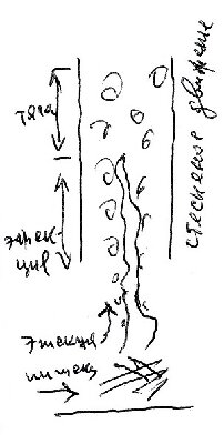

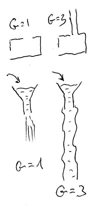

Из горнила духовой печи (из топочной теплоемкой камеры) горячий дымовой газ свободной нестесненной конвекцией всплывает и собирается дымосборником в дымовую трубу.
А вот в дымовой трубе течение горячего газа уже становится стесненным.
Там скорость течения газа уже более высокая, нежели в начальном участке всплытия.
*Так, если в воронку лить воду, то расход будет условно G.
А если воронку дополнить нисходящим шлангом, то расход увеличится, например, до 3G.
 Размер файла:  41.76 КБ
 Просмотров:  20 раз(а)
Не понял... Shocked

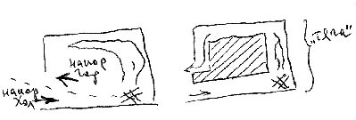

В случае камина картинка получается такой.
1. Из дров по Архимеду всплывает поток горячего воздуха. В дровах возникает разрежение. В этот атмосферный "циклон" устремляется со всех строн воздух (инжекция). Это разрежение можно называть тягой, но... не по нормативной лексике.
2. Далее поток свободно всплывает, "задирает" окружающий воздух трением (вязкостью) и вихрями (турбулентностями). Это эжекция с повышением массы восходящего потока и скоростным замедлением струи. Причем не обычная, а неизотермическая, поскольку не только увлекает, но одновременно и нагревает окружающий воздух. Окружающий пламя поток называют "следом" струи.
3. Далее пламя восходит в трубу.
Если труба узкая, то след полностью туда не влезает. Это плохо, поскольку пламя (горящий поток задымленного горючего газа) остается без кислорода, содержащегося в остаточном количестве в следе. Пламя начинает дымить черным дымом (сажей).
Если труба широкая, то след влезает. Пламя может гореть до выработки кислорода в следе. Причем пламя продолжает увлекать газ из следа (и с периферии следа). Одновременно начинает подсасываться в трубу свежий воздух как за счет "эжекционного насоса", так и за счет зарождающейся тяги из-за нагрева следа.
4. Далее след заполняет всю трубу и возникает классическая тяга, скорость восхождения горячих газов уже зависит не от разницы линейных скоростей контактирующих потоков, а от высоты трубы. *При высокой трубе подсасывающегося избыточного воздуха в трубе может стать чрезмерно много. Пламя на входе стягивается в быстродогорающий "шнурок". Струя холодного воздуха стремится "пробить" всю высоту трубы, подавляя тягу. Не знаю, реальный ли это режим. Но турбулизатор (как бы смеситель пламени и воздуха) при входе в трубу не помешал бы, наверно.
 Размер файла:  46.25 КБ
 Просмотров:  39 раз(а)

В обычных простонародных бытовых печах и каминах только свободная (вольная) гравитационная конвекция.
Она складывается при неизотермии из циркуляционной Ц и транзитной Т составляющих (см.рисунок).
Транзитная конвекция в отдельно рассматриваемом узле иногда называется принудительной, хотя это с сильны смысловым натягом.
*Но если в помещении есть механическая приточно-вытяжная вентиляция (или в печи дымоотсос), то тогда конвекция не гравитационная и не свободная (не вольная).

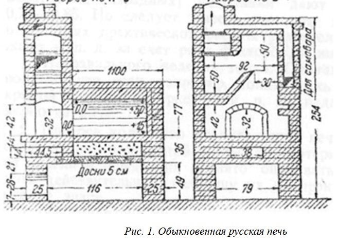

Русская - это бездымная, когда над устьем (зевом, хайлом) устанавливался зонтичный дымосборник (епанча - широкий плащ дословно).
Русская, наверно, появилась во Владимирской Руси?

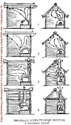

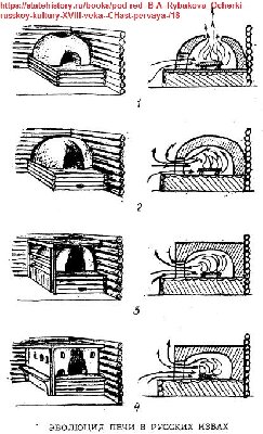

*Печально известный академик Рыбаков дал такую историческую эволюцию духовых печей (см.рисунки).
В Древнем Киеве, действительно, была распространена курная печь с верхней дыркой для горшка (и без трубы).
И такая печь тоже имела свою технологическую историю.
Она явилась продолжением каменок, на которые ставился глиняный горшок. А до глиняных горшков в берестяную или деревянную посуду (или в "лужи" в полу) бросали раскаленные камни.
 Размер файла:  174.32 КБ
 Просмотров:  42 раз(а)
 Размер файла:  159 КБ
 Просмотров:  41 раз(а)

С тех пор много воды утекло. Были разные русские печи.
*А прогресс ракетных печей нынче дал чудные проекты. Хрен знает что...
 Размер файла:  174.22 КБ
 Просмотров:  26 раз(а)
