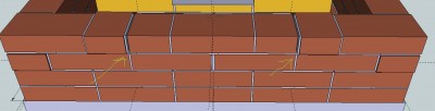

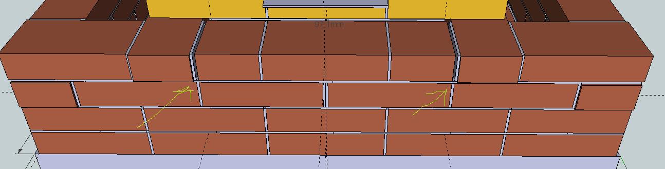

СообщениеДобавлено: Пт 20 Июль 2012, 18:53 Ответить с цитатойВернуться к началу
[quote="Владимир Солин"]Ну, вот здесь например...
Вроде сделал, и эскиз и уже даже и "чертеж" ( со швами ).
Возник вопрос - у вас в четверном ряду сделана "врезка" ( не знаю как этот прием правильно называется ), это там где внутренняя перегородка из красного кирпича "врезается" в заднюю стенку. Вот у меня получается, что можно не только врезку такую сделать а даже еще и кирпич выпустить из внутренней стенки в заднюю. ИМХО так получается крепче. Но там щов получается двойной.
Как лучше сделать?
Вот рисунок -
 Размер файла:  45.85 КБ
 Просмотров:  1074 раз(а)
СообщениеДобавлено: Вс 22 Июль 2012, 21:32 Ответить с цитатойВернуться к началу

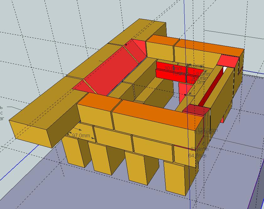

СообщениеДобавлено: Пн 23 Июль 2012, 13:51 Ответить с цитатойВернуться к началу
Владимир Солин писал(а):
Ну в итоге сделал с зарезом.
Топка получилась как раз то, что надо - где-то 370 на 350. На мой взгляд гораздо лучше чем маленькая так как иногда приходится и не размер жечь. Дверку нашел 370 на 320.
Сейчас сижу "трахаюсь" как с помощью "станка для отрезной машинки на 125" и такой же "машинки на 125" разрезать кирпич вдоль. Купил диск алмазный на 230, но он гад - на 6500 макс. А машинка же на 10000 Smile - Поставил - вроде крутит и режет но как-то стремно если честно - гудит как большой. Причем режет то он отлично, я уже один на пробу разрезал. Теперь вот сижу думаю( пока дождик) Smile - как бы станок так укрепить чтобы кирпич вдоль можно было провести и чтобы "ломтик" Smile Больше чем 10 мм можно было отрезать.
Сложил уже четыре слоя - начал вот с шамотом ковыряться.
Проект я бы выложил да он - один "в эскизе" - совсем схема, а другой только на четыре слоя. Smile
-- вот может кто-нить - глянет и сразу мне на ошибки покажет.
Но печь в итоге получилась совсем другая чем в Вашем проекте, я имею ввиду, что почти все пришлось менять. Smile
Это сама топка на картинке - а остальное как-бы по сути так же как и всегда.

СообщениеДобавлено: Пн 23 Июль 2012, 13:56 Ответить с цитатойВернуться к началу
Очень трудно по отпечатку задницы птицы сказать о ее летных характеристиках... Confused
Вы на чего хотите шамот класть? Если на мертель на воде - выкрошатся ваши швы... Не закрепится он в топке...

СообщениеДобавлено: Пн 23 Июль 2012, 14:11 Ответить с цитатойВернуться к началу
Да вот по этому поводу тоже ломаются копья... По мне так лучше на мастику на жидком стекле заклеить. Правда из-за неравных расширений можно получить пару трещин на кирпичах... Но из-за выкрашивания шва - можно получить полную переборку топки... А т.к. не гинеколог, то перебирать не хочется...
Но нужно бы иметь хоть какой-то опыт для создания своей топки... Иначе очень много грабель разложено... Мои были проверены желающими поэкспериментировать на себе. Им - огромное спасибо. ХК2 была одной из первых. Но я много подсмотрел на фото.
По плитониту - я бы порекомендовал развести и склеить пару кусков шамота. Прокалить на плитке или в духовке и посмотреть как прочно будут держаться куски и шов (поковырять).

СообщениеДобавлено: Пн 23 Июль 2012, 14:24 Ответить с цитатойВернуться к началу
Если сделаете шов по середине вашей топки - где будут стыковаться 2 кирпича торцами - то получите этот шов расширяющимся от времени. И соответственно стенки топки..
Я с трудом могу понять смысл большого количества коротких дров... Это по вашей топке...

ОК, понял - я думал уже про это. Ну чтобы не играть в испорченный телефон то вот недоделанный проект. Швы можно убрать это один слой.
Дело в том, что у вас же тоже в проекте топка всего 350, и по моему на 260 или 240. А я сделал на 370 - это уже не 350 - а еще и в длину 350.
Смысл в том, что можно более вольготно дрова положить.

СообщениеДобавлено: Пн 23 Июль 2012, 15:22 Ответить с цитатойВернуться к началу
Топку померял в длину - 450мм легко влезает, а по диагонали все 50см войдут... Мы о какой печке говорим?
Ваша уменьшена на полкирпича в длину, но в ширину раздалась... Я про это.
Колосник на весь под... Смысл? Если дверка зольника при протопке будет приоткрыта на 1-2см... Обсуждать то нечего... Порисуйте без ваших швов, поскладывайте кирпичики - вы поймете, что все не так просто.
