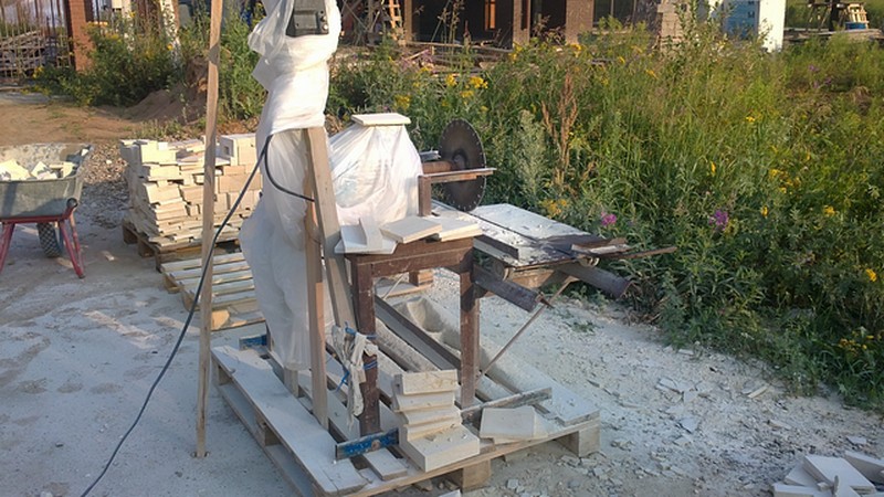

Вот станок заценил,румыны камнем на объекте облицовывают.
Прост до нельзя и главное пилит.

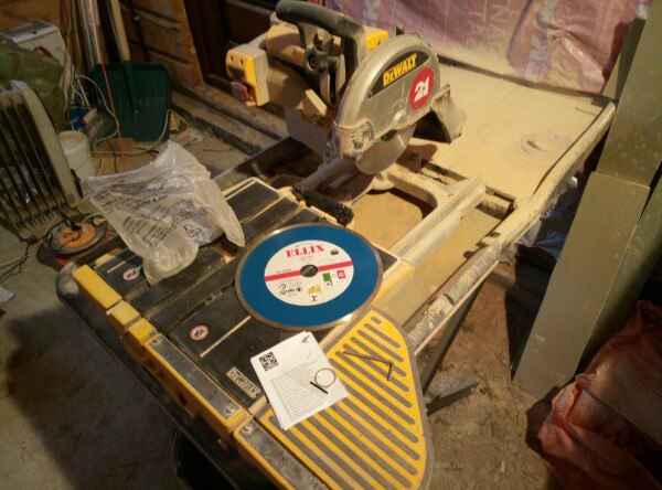

Дистар диск убился за 2 недели об новую Победу ЛСР купил вот такие диски по акции в ОБИ за 700 руб Китай толщина 7 мм взял сразу 5 штук . Вроде пилят ничего и диск не уводит как на родных при небольших спилах .

Вот это толщина тут уж точно не уведёт.
Но наверное Леш шлама кирпичного в поддоне много при такой толщине.
Биения нет?
Как чистота спила?
СообщениеДобавлено: Пт 16 Декабрь 2016, 09:15 Ответить с цитатойВернуться к началу
Шлама как обычно . Биения не заметил но на распил время чуть больше уходит а так все норм. Smile
Tim_on
Сообщения: 576
Регион: Краснодар
СообщениеДобавлено: Пт 16 Декабрь 2016, 15:39 Ответить с цитатойВернуться к началу
Леха, привет! Это не ошибка? Толщина диска 7мм???????
Сообщения: 1585
СообщениеДобавлено: Пт 16 Декабрь 2016, 15:48 Ответить с цитатойВернуться к началу
Скорей всего это высота напайки, ширина как правило 1.6 - 3 мм.
СообщениеДобавлено: Пт 16 Декабрь 2016, 15:51 Ответить с цитатойВернуться к началу
Да конечно высота напайки Smile была бы толщина 7мм и станок бы не выжил,а шлама с пару десятков резов целый поддон был Laughing
